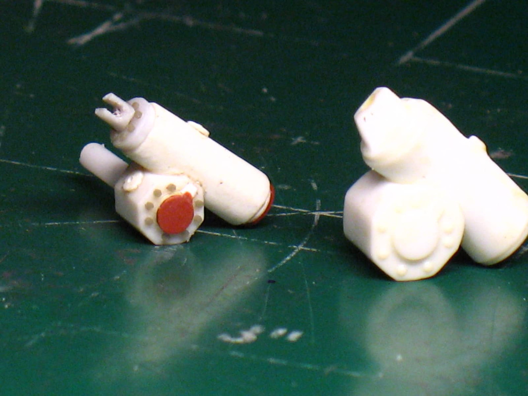

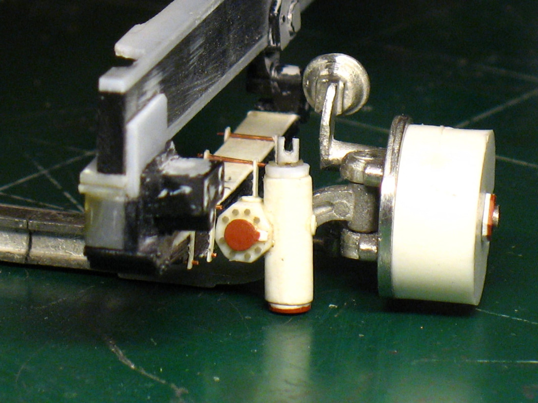

Спасибо за подсказки! С вашей помощью и по фото разобрался с конструкцией, креплением и работой гидроусилителя. Кстати, схема оказалась почти такой же, как и у Сергея ака Серёга.
Думаю, что я её просто частично сымитирую. Для этого сделал с нуля сам гидроусилитель, т.к. найденный в "закромах Родины" оказался очень большим, да и конфигурацией подгулял.
Прикинул его по месту, а заодно поставил правильно тормозные цилиндры.

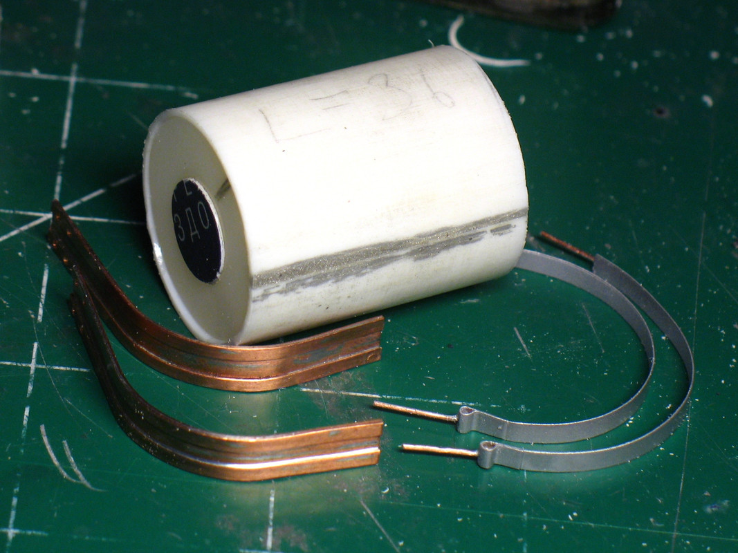

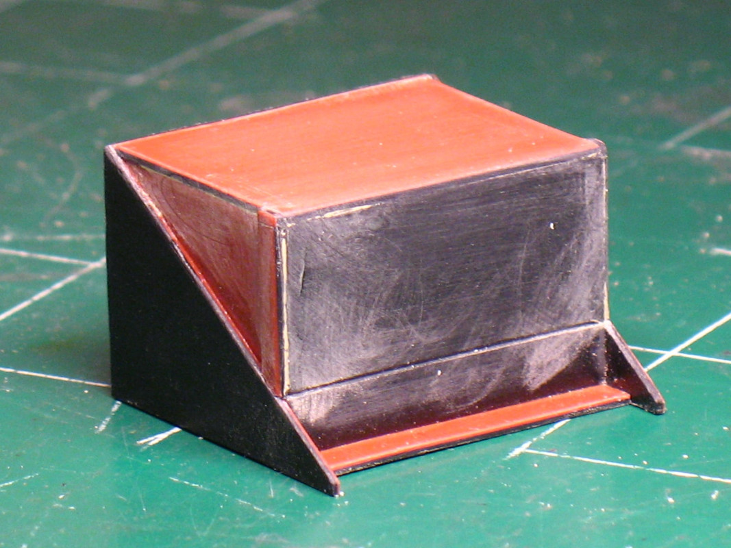

Попутно был изготовлен бензобак с причиндалами для его крепления на раму и аккумуляторный ящик. Чуть позже добавлю на них подножки.
