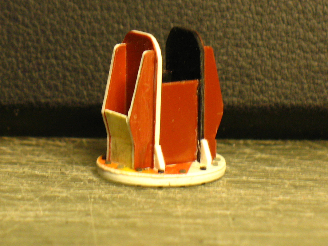

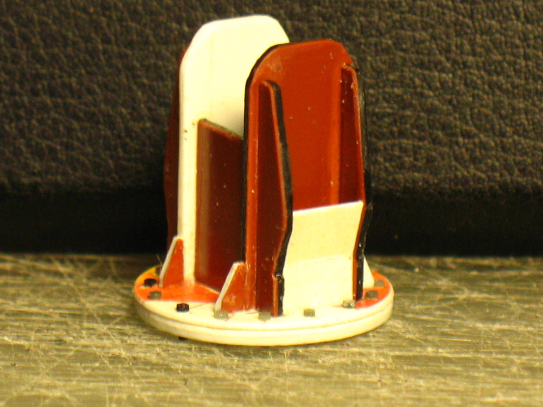

Занялся изготовлением, как я считаю, самой сложной деталью этой модели: захватом.

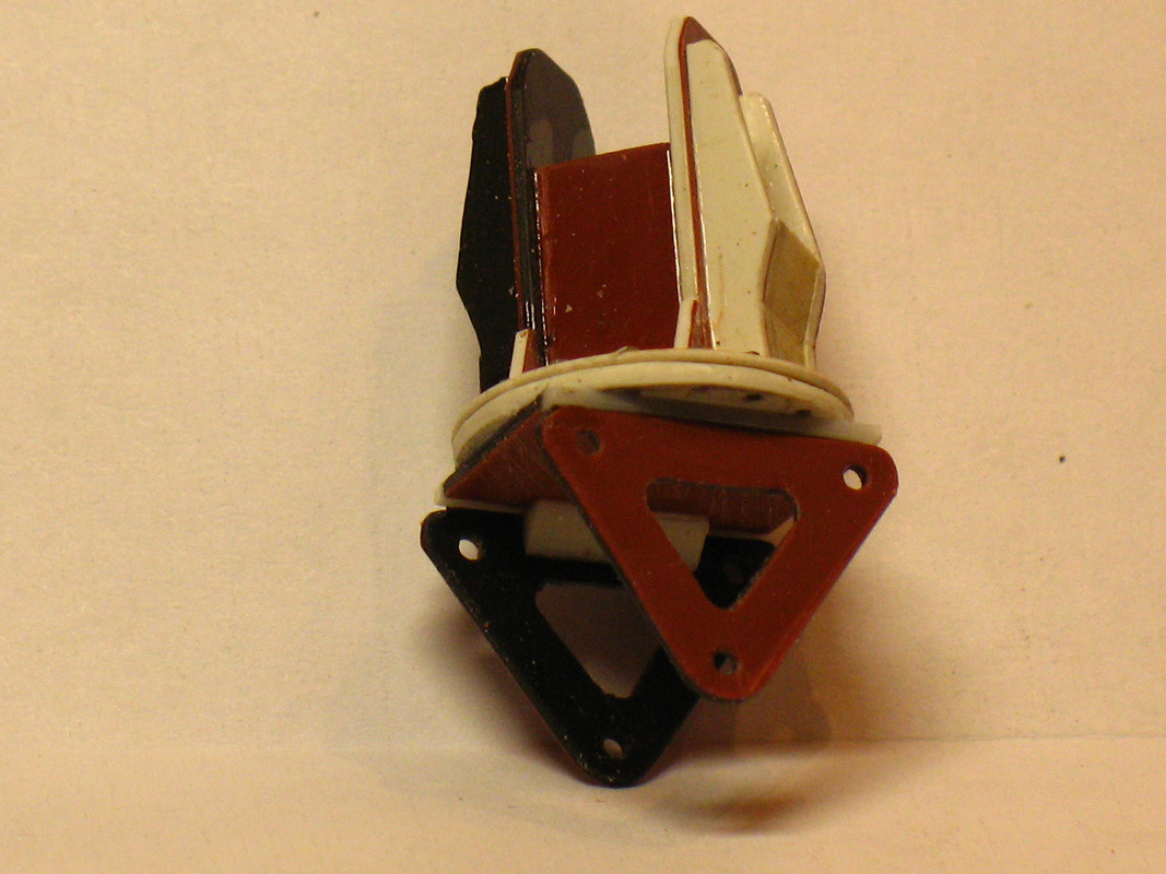

Для начала изготовил верхнюю часть сборки.
Затем изготовил и приклеил на место треугольники.

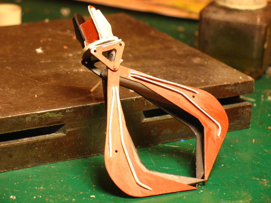

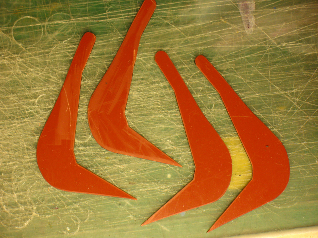

"Изобрёл" заготовки самого захвата.

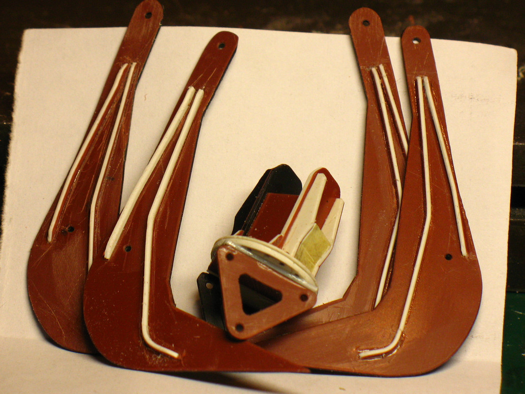

На них появились рёбра жёсткости.
Примерка.
Пока так.

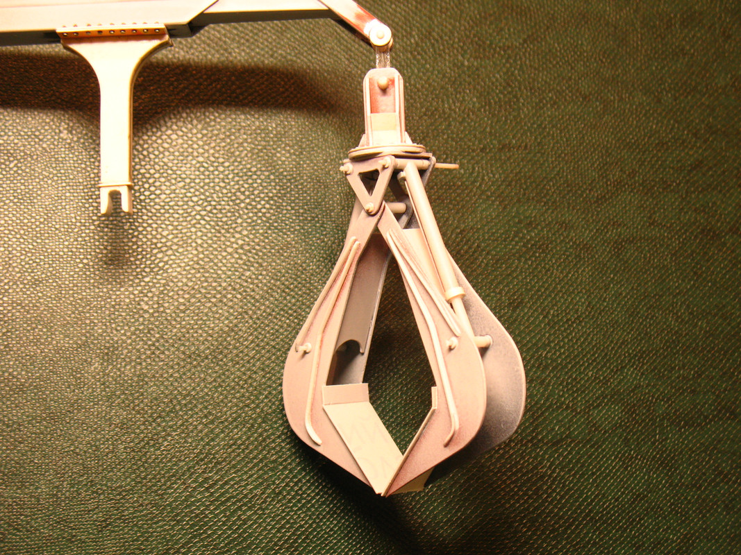

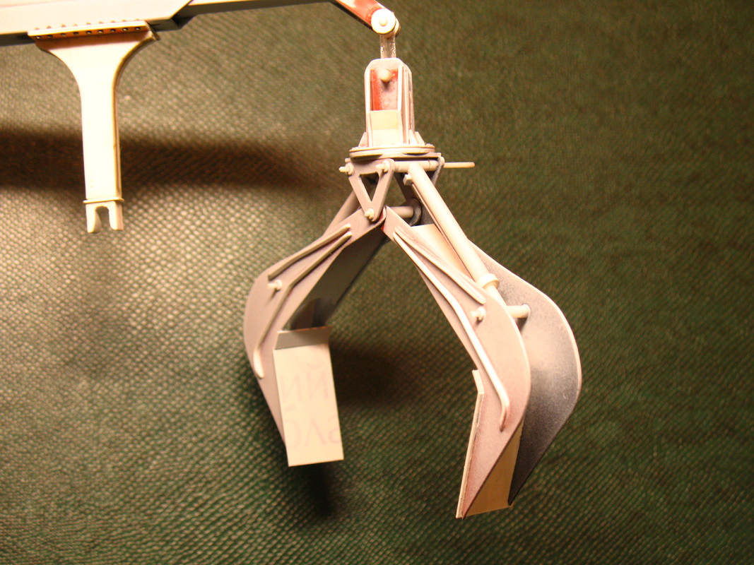

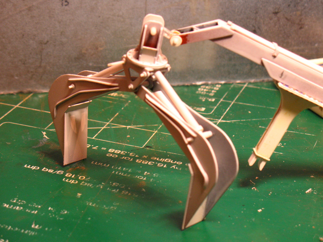

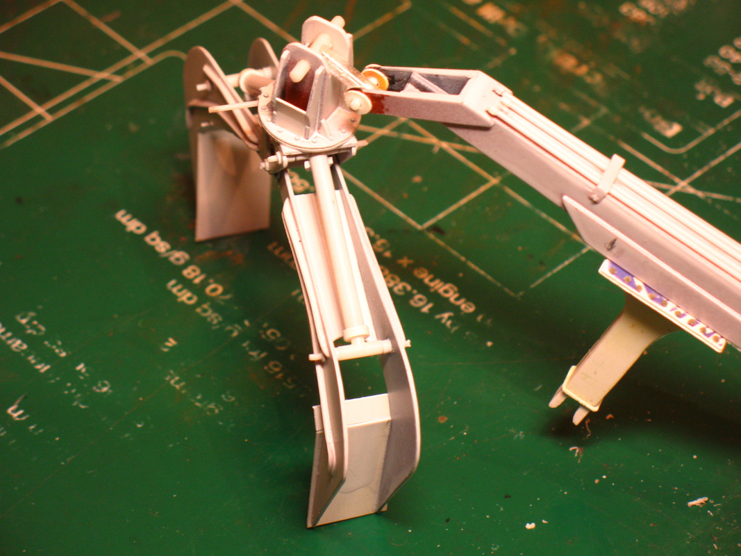

sb

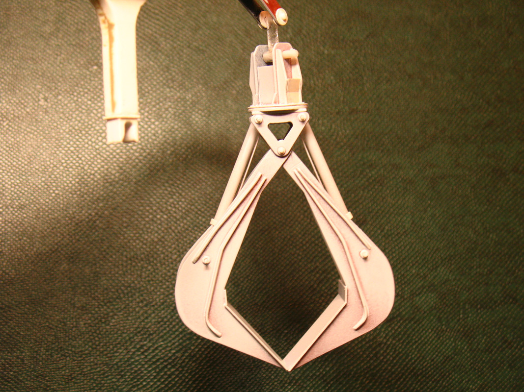

Собрат л и грунтанул. Чтобы просветить.
Мне понравилось.

Цитата: sbМне понравилось.
Ну, в принципе, нам - тоже!
