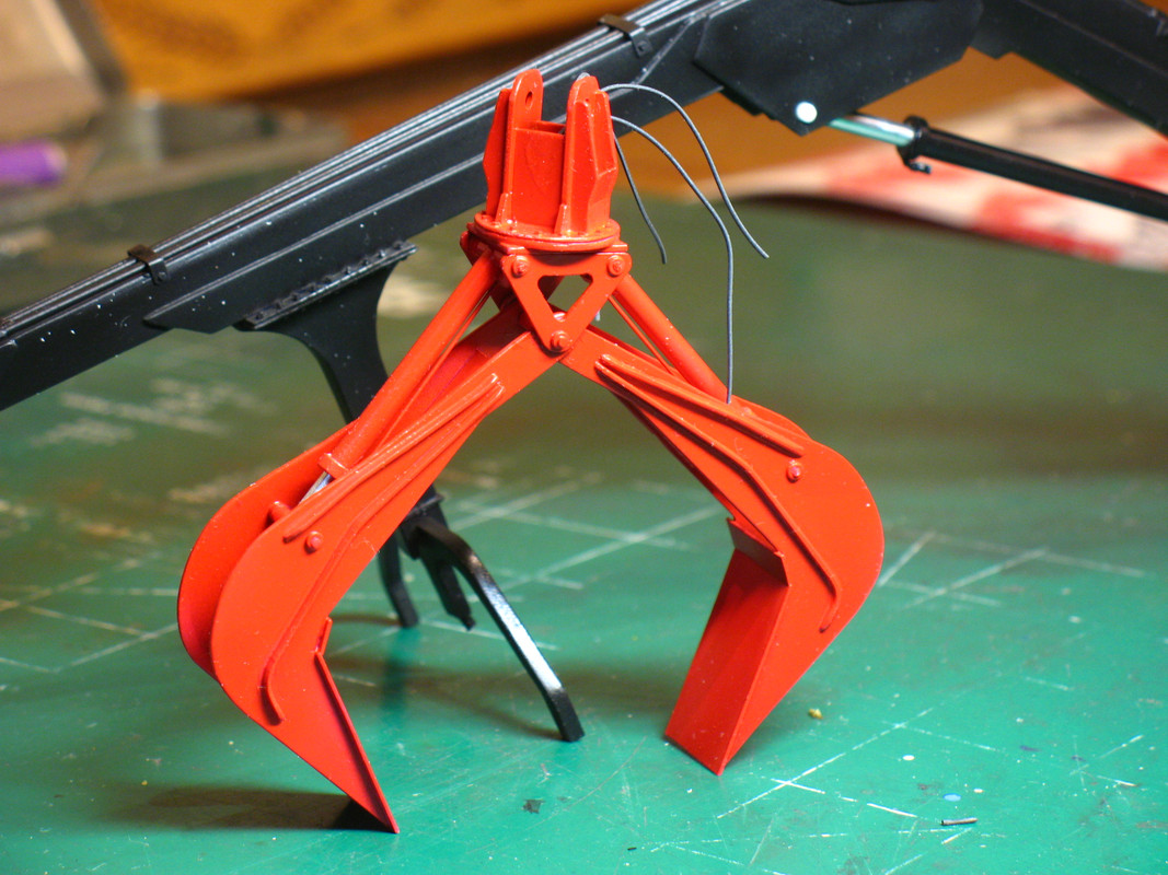

Хорошо захват получился. Вот только оторвет его при первом захвате бревна. В верхней серьге, за которую к стреле держится должна быть еще одна степень свободы, чтоб захват мог поперек качаться.
А еще я бы добавил по маленькой полоске полистирола на наружной стороне захватов, чтоб получилось как ножы.
Elephant
Цитата: СерёгаНу, в принципе, нам - тоже!
+1

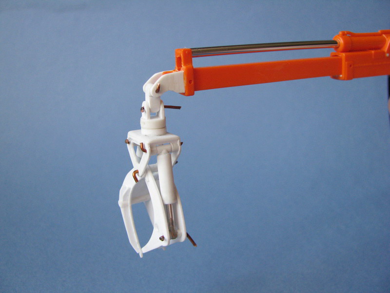

...только есть замечание... Сегмент сочленения грузозахвата со стрелой выполнен некорректно. Тот, что выполнен из прозрачного пластика. Оси крепления этого звена должны быть перпендикулярны друг другу (пост 126, верхняя фото), дабы позволить грузозахвату иметь свободное движение/качание как вперед/назад, так и вправо/влево. При нынешнем исполнении этого звена боковое качание исключено...
...оп! опередили... Игорь!  :bye:
Игорь!
Я всё понял. Поправим. Намертво пока ничего не закреплено.
Игорь и Станислав благодарю за подсказ.

мне очень понравилось как получился захват.  :thumbsup:
Сергей, откуда брали размеры или на глаз по картинке?
Как делает PETERSON понятно, а вот тут я в замешательстве.... или все путем проб и ошибок?

Захват делал так же, как показал Михаил схемой в посте 126. Сравнивал с размерами кабины. А чертежи... Да где ж их взять то?
Кстати. Поправил точку крепления захвата к стреле. Теперь он "болтается" в двух плоскостях.
