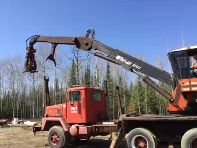

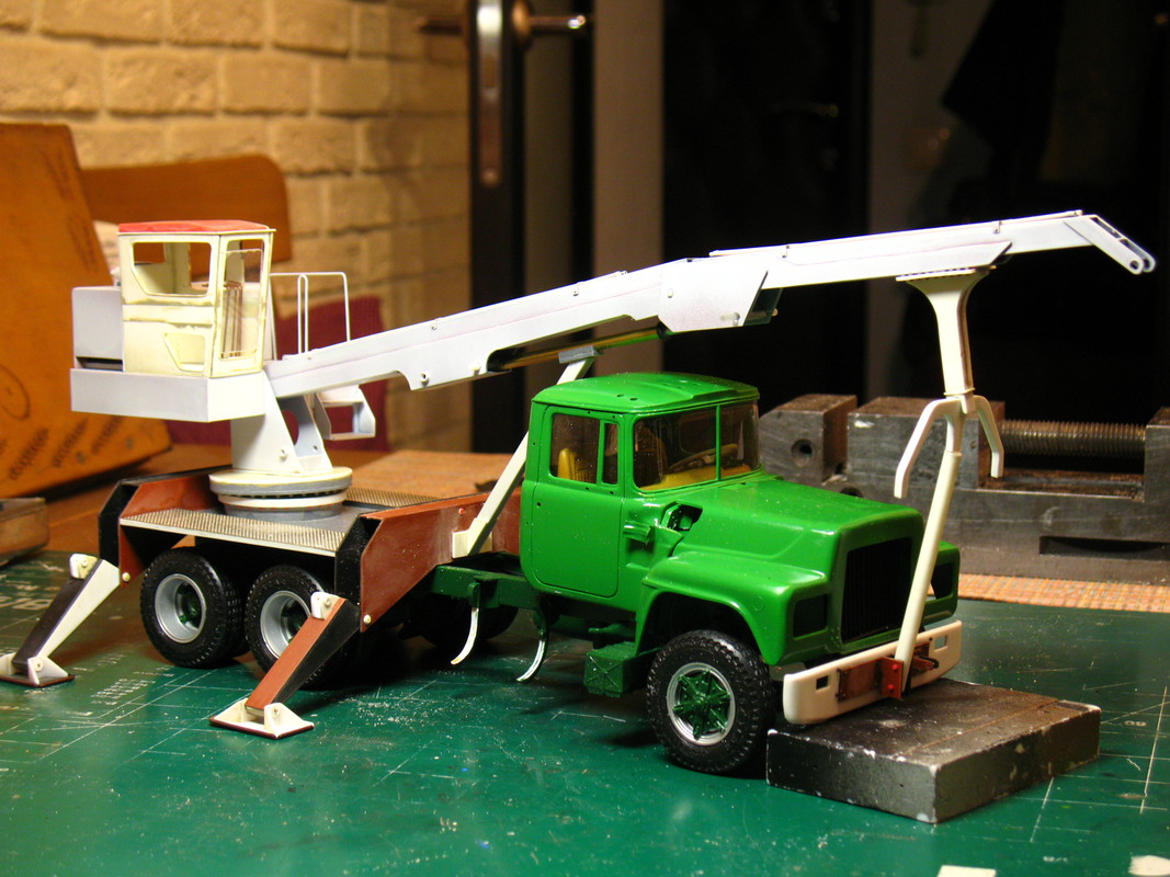

Симпатично, но будка крановщика всё-таки выглядит мелковатой... Как будто от 32ого масштаба.. Есть ощущение, что великовато расстояние от поворотного круга до нижней части самой башни. Серёг, а есть фото оригинала справа?
Вот. Глянь.
А расстояние не великовато. Глянь где лапы кончаются по высоте. Чтобы и при поднятых лапах возможно было бы провернуть башню.
P.S. Сейчас сам гляжу на это дело и склонен согласиться с тобой.
Да Серёж, она однозначно шире, и немного повыше. Посмотри на верхнее боковое окно.
Цитата: sbМне нравится.
Мне тоже! :thumbsup:
Будка в высоту подросла. Зачищу, покажу.
Цитата: RUNNERДа Серёж, она однозначно шире, и немного повыше.
Полностью поддерживаю. Проверяется по фотографии очень просто. Берёшь размер колеса и прикидываешь.
В родной будке вместе с основанием укладывается чуть меньше, чем два колеса.
А у Сергея всего полтора.
И по ширине. Посмотри на оригинал. Опорная лапа стоит с наклоном к вертикали и, при этом, совпадает вверху по ширине с корпусом крана.
На этом фото хорошо видно, что лапа должна стоять строго вертикально. На фото, которое ты цитируешь, она просто не до конца поднята.
А будку я уже надстроил. Получилось ровно "в два колеса".

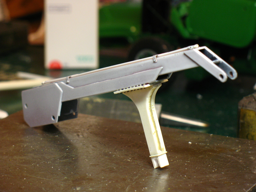

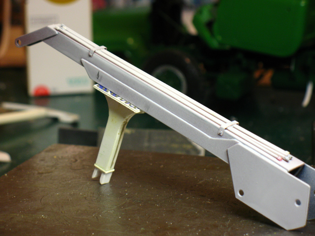

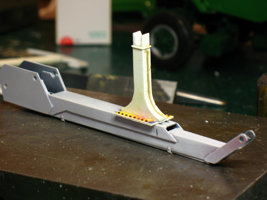

Кое-что для крепления стрелы.
Ещё один предварительный общий вид.
Пока выглядит хорошо.

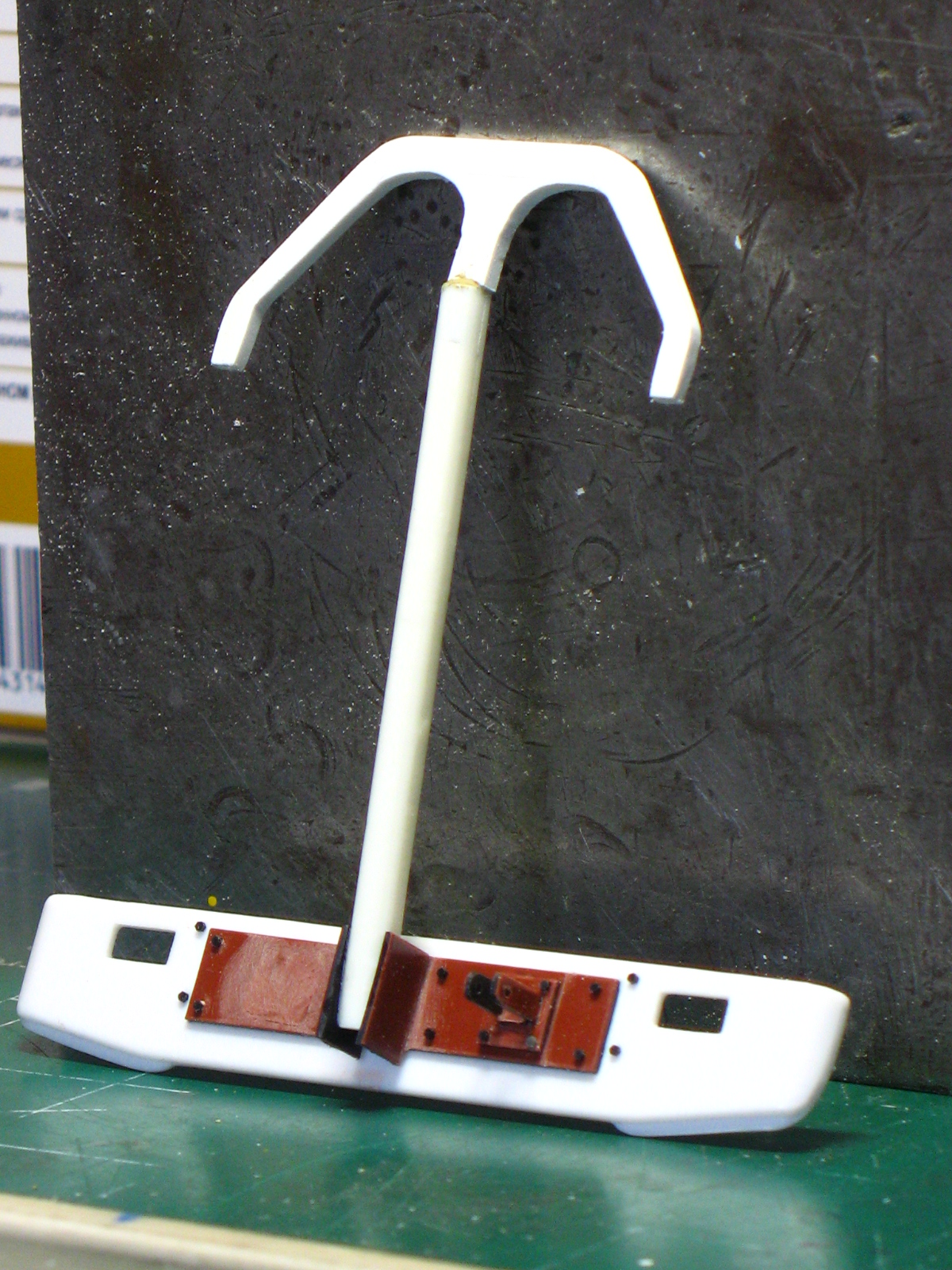

В реали, наверное, такая "борода" здорово обзорность закрывает.
А у него клешни как то фиксируются при движении, или так и болтаются на ходу?
@subarik, Ну теоретически, подставка, которая к бамперу крепится, не зря же сделана в форме перевёрнутого якоря...
Судя по фото, к бамперу она крепится намертво. то бишь жёстко.
Фото другого трака, но принцип тот же.
Кстати. Зачем нужна именно такая форма, я так и не понял.
Elephant
Цитата: subarikА у него клешни как то фиксируются при движении, или так и болтаются на ходу?
...у этого прототипа, похоже, так и болтаются)
...а еще мне кажется, что перевернутый "якорь" является частью стрелы, а не частью опоры на бампере! Этот факт подтверждает последняя фотка Сергея. Такой угловатый упор на стреле позволит фиксировать конец длинных бревен при захвате этих же длинных бревен не по центру пачки. Принцип можно посмотреть на этой модели:
https://www.worthpoint.com/worthopedia/prototype-prentice-210-log-loader-12-471379365
Я вот так же подумал, на своём лесовозе Питере 359 тоже такие рога на стреле делал...
