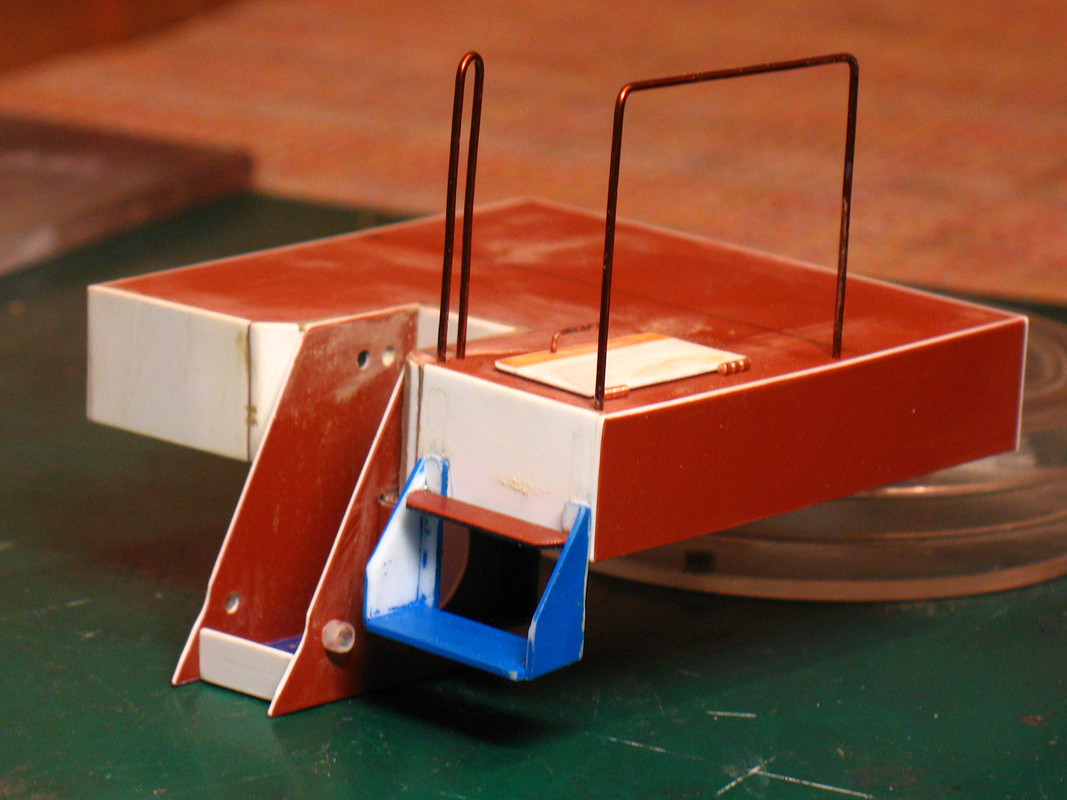

Склеил верхнюю и нижнюю части крановой платформы. Добавил небольшой трап.

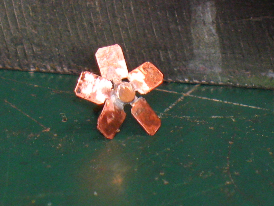

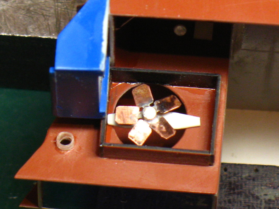

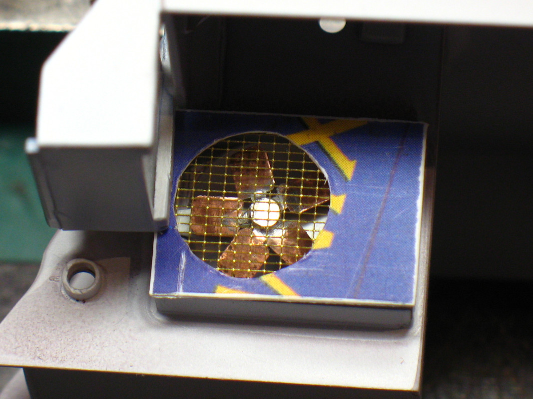

Спаял вот такой маленький вентилятор.
Вот так он должен выглядеть в сборе.

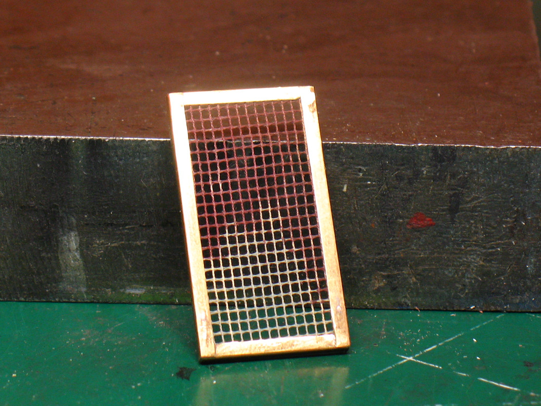

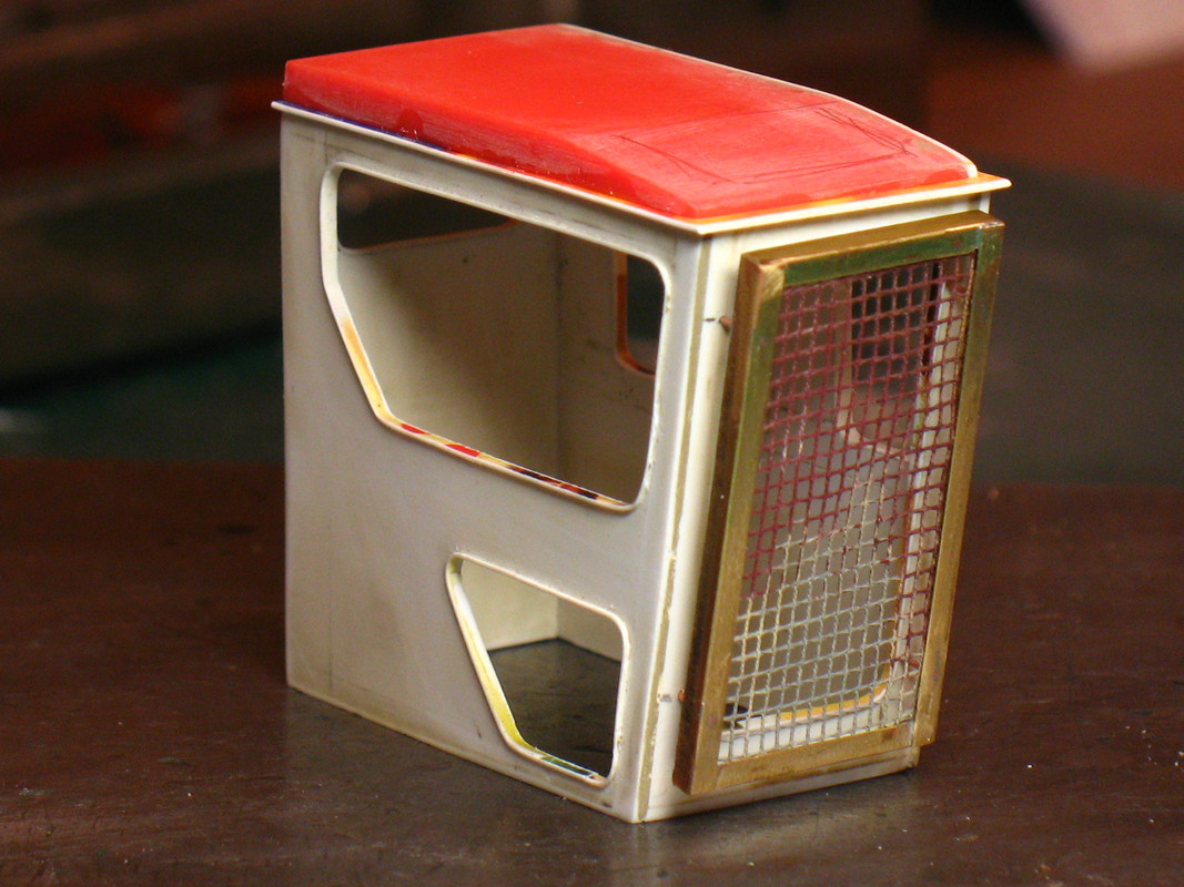

Также спаял защитное обрамление на переднее стекло будки крановщика. Подобрал и вклеил защитную сетку.

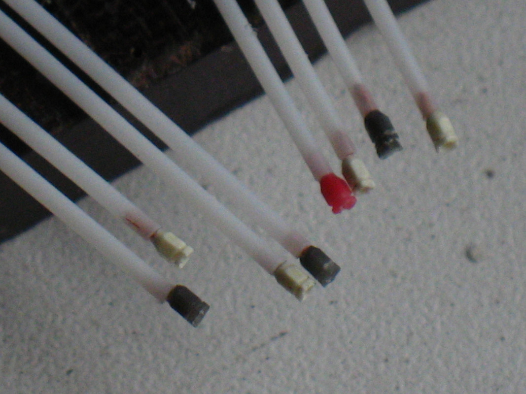

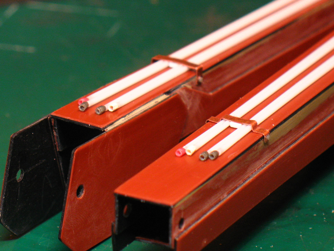

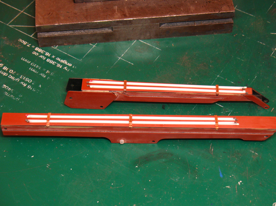

На обе части стрелы нарезал из миллиметрового профиля жёсткие патрубки. Снабдил их фитингами с обоих сторон от Мастера.
С помощью скоб закрепил их на обеих частях стрелы.
Серёж, на мой взгляд, крупноват уголок, из которого рамка защитной сетки...
Пятидесятка, если перевести.

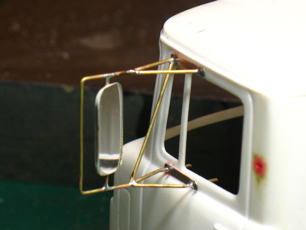

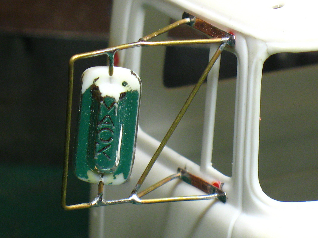

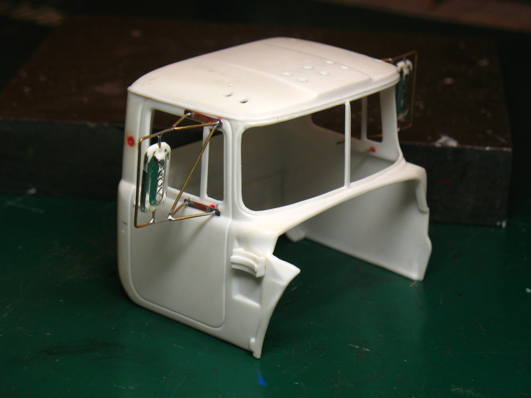

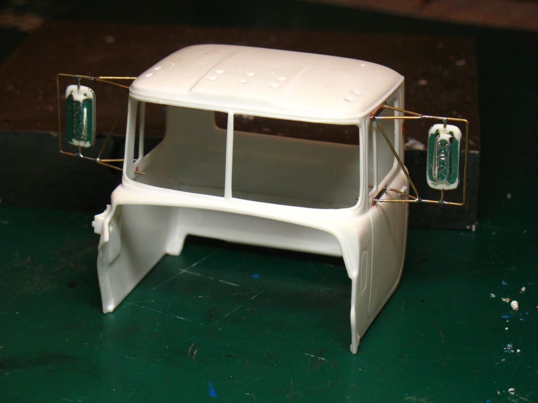

Обработал кабину: заклеил все неимоверно-ненужные дыры. /По другому не скажешь/. Спаял зеркала и прикинул их по месту.
Отлично спаял!
Я тоже собираюсь этим занятся. :yes:
