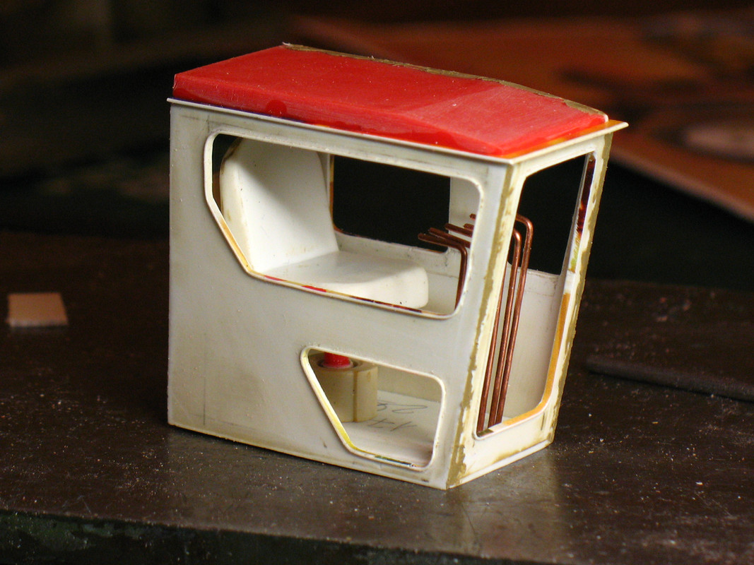

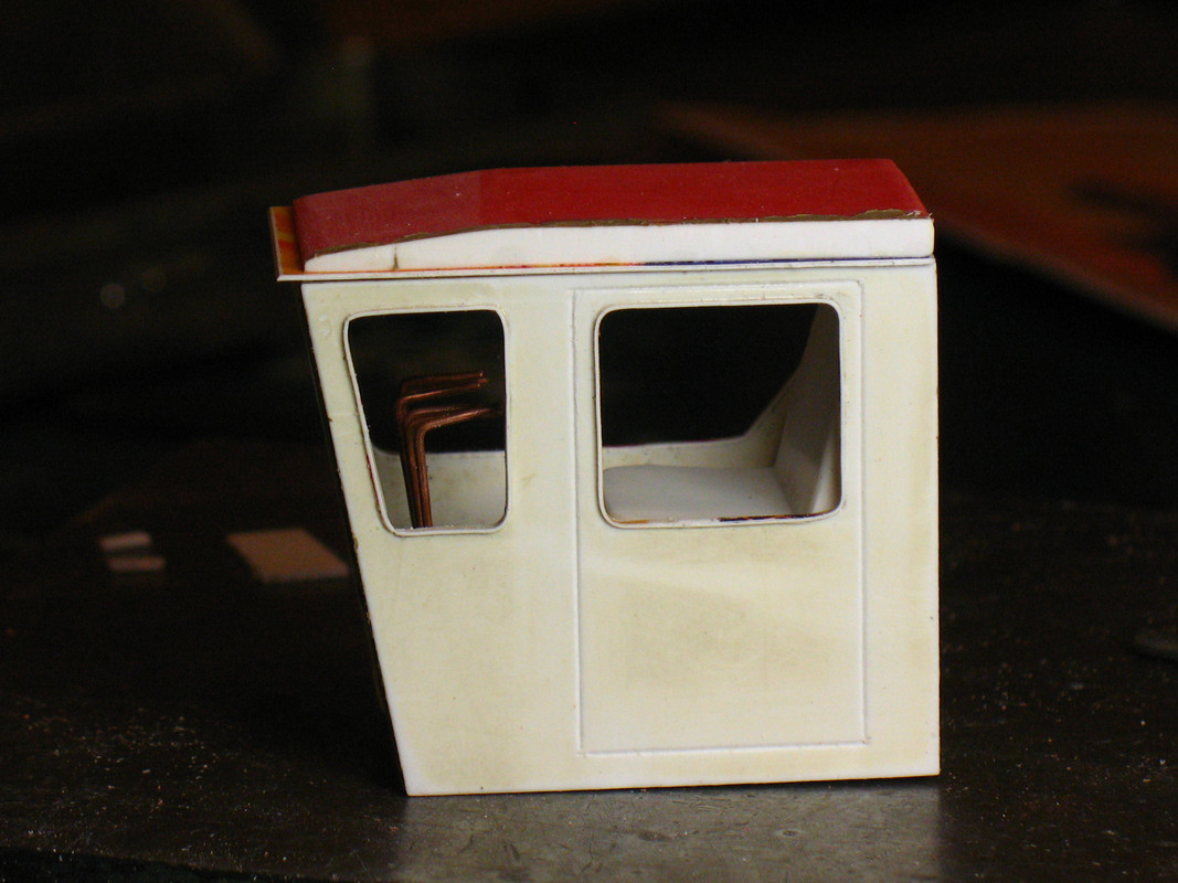

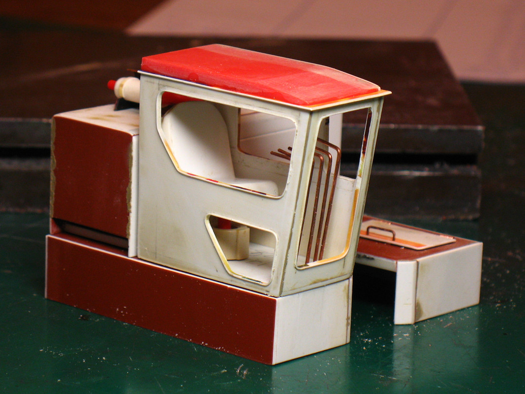

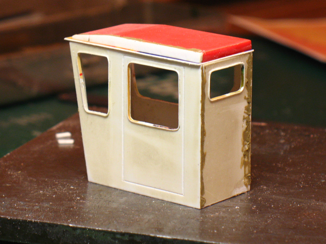

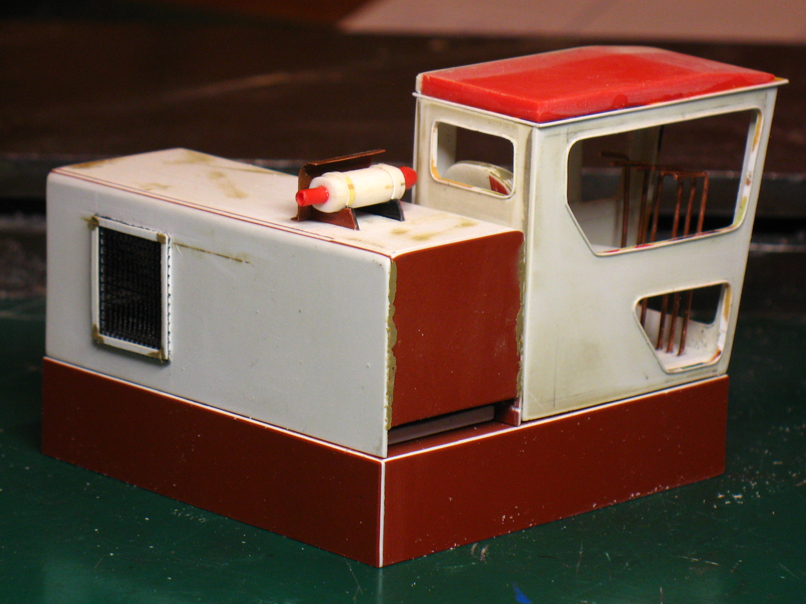

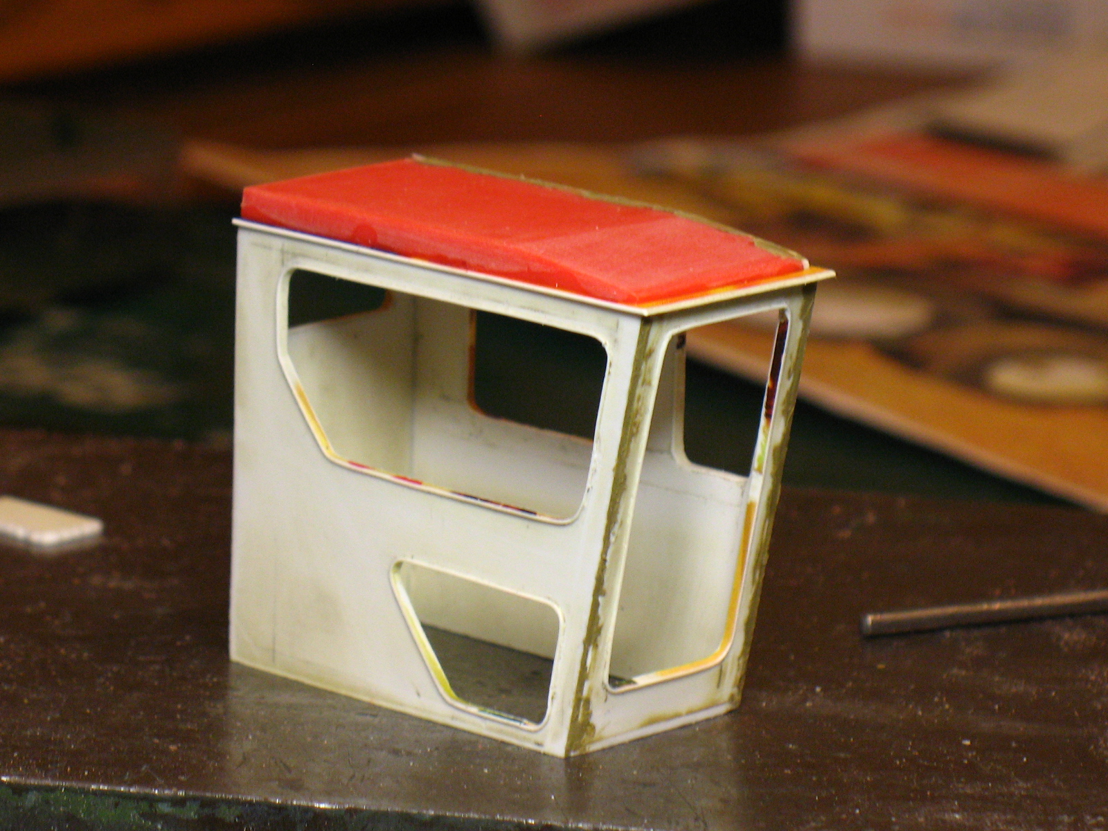

Склеилась будка крановщика.

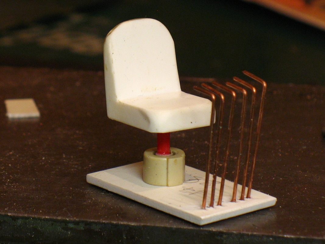

Немного внутрянки для него же.
Ну и то, что срослось.
Пока усё.
Сергей спинка сидения в крышу упирается, может сидение пониже опустить.
Согласен. А то у мужика голова сквозь крышу вылезет.
Хотя посадку делал по стандартному креслу.
Цитата: sbпосадку делал по стандартному креслу.
Может сама будка низковата получилась? И маленькое окошко в начале крыши не помешало бы.. )
Я бы ещё рычаги пониже сделал.
Перемерял и сравнивал с другими элементами. Вроде как не ошибся. Табуретку то я чуток занизил.
Высоту рычагов лично вымерял по жене сидящей в кресле. Она управляла нормально!

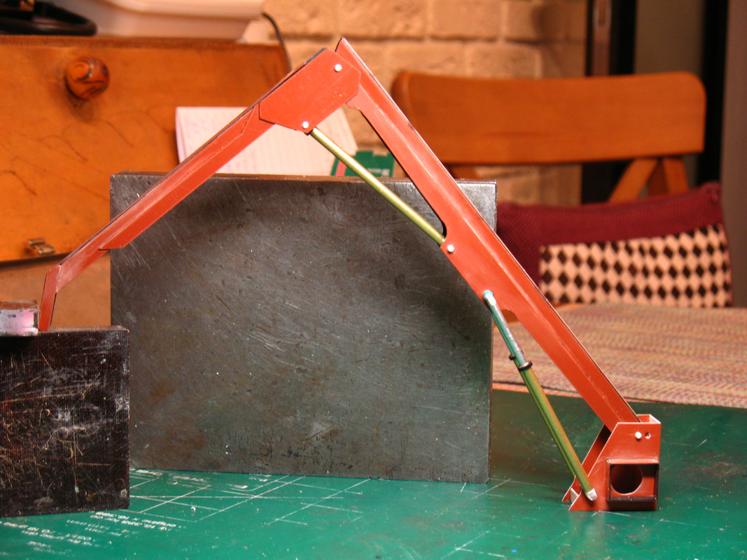

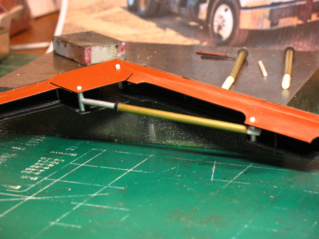

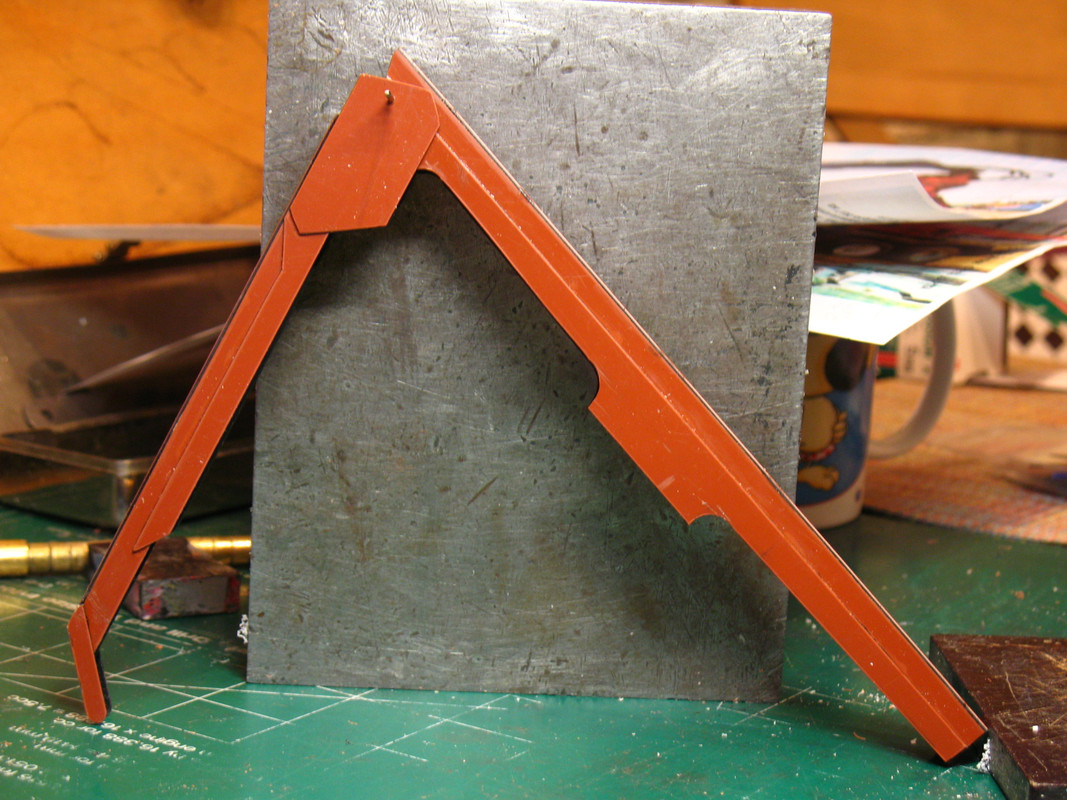

Как по мне, то стенки стрелы должны быть минимум вдвое толще. И пока странно выглядит гнутый шток нижнего цилиндра в месте крепления к стреле.
Нарисуй стрелочкой где ты увидел гнутый шток? Я не понял. Такого не может быть, иначе бы он не работал.
А стенки...Толщина материала 0,8 мм. При переводе в масштаб получается 20мм. Неужели этого мало?
Серёж, а стрела разве не должна иметь сечение "короба"?.. И мне показались тонковатыми первые секции гидроцилиндров.
