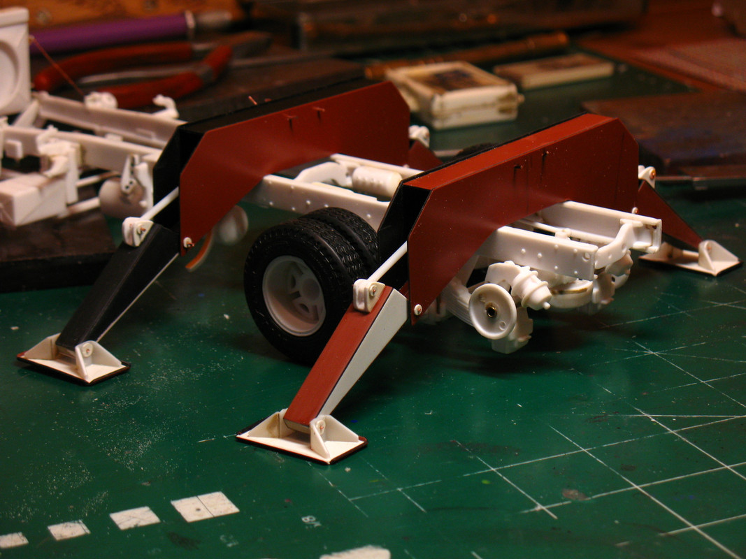

Коллеги!
Ещё раз спасибо за участие! Но кажется я их победил. Правда, пришлось немного изменить форму держателей лап. Иначе никак не удавалось сделать движущимися упоры.
Цитата: sbкажется я их победил
Отлично выглядит!  :yes:
Цитата: sbПравда, пришлось немного изменить форму держателей лап
Предыдущие были поинтереснее..) Серёг, а если попробовать закрепить основы гидроцилиндров ниже, ближе к раме, т.е. почти горизонтально? (см. пост 41)  Тогда штоки не будут ни во что упираться при откидывании лап... кмк.. )

Вадим ака Valdis очень наглядно показал причину моего отказа от предыдущей формы держателей лап. Как не переноси точку крепления цилиндра /вверх или вниз/, при работе шток будет цепляться где либо.

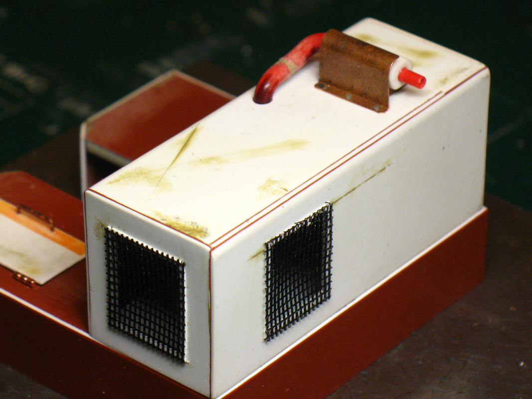

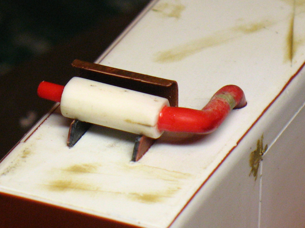

Выхлопуха с экраном на отделении с двигателем.

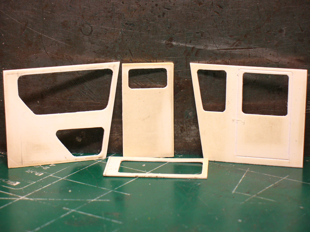

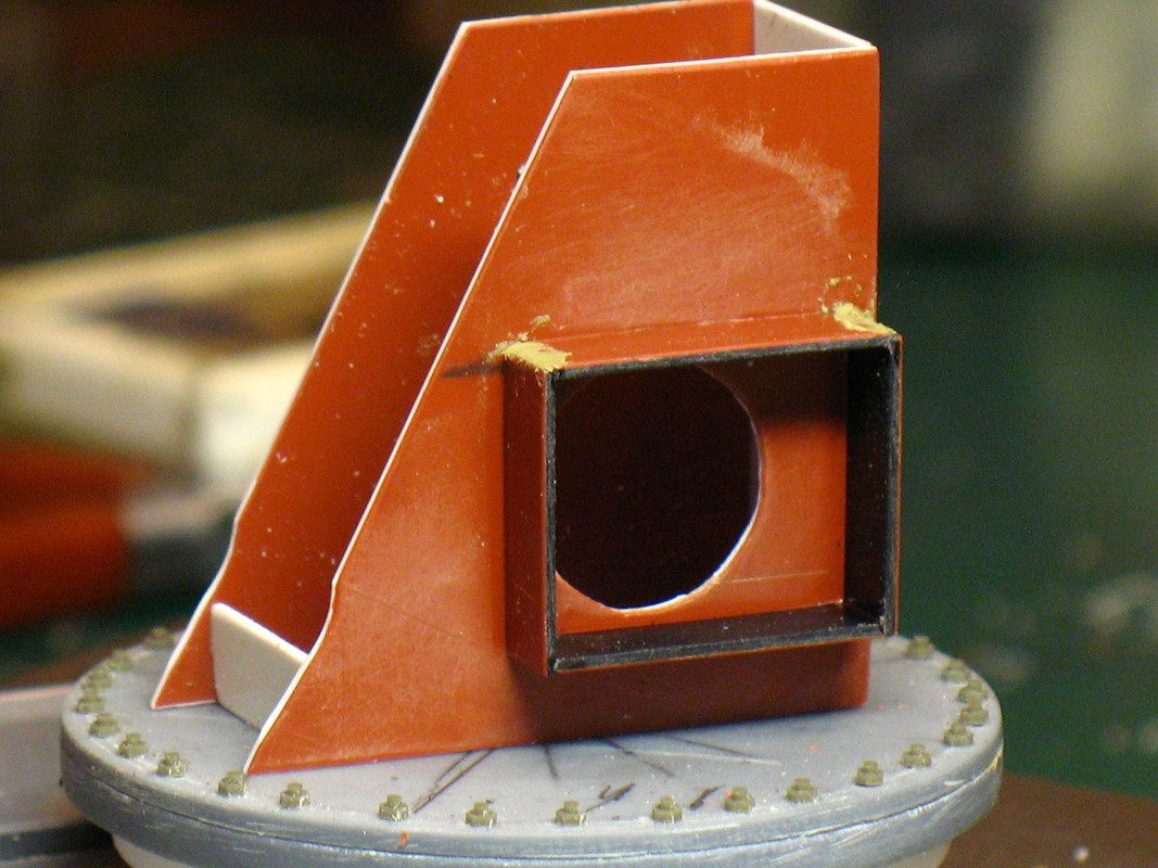

Нарисовал и вырезал будку крановщика.
Пока всё.
