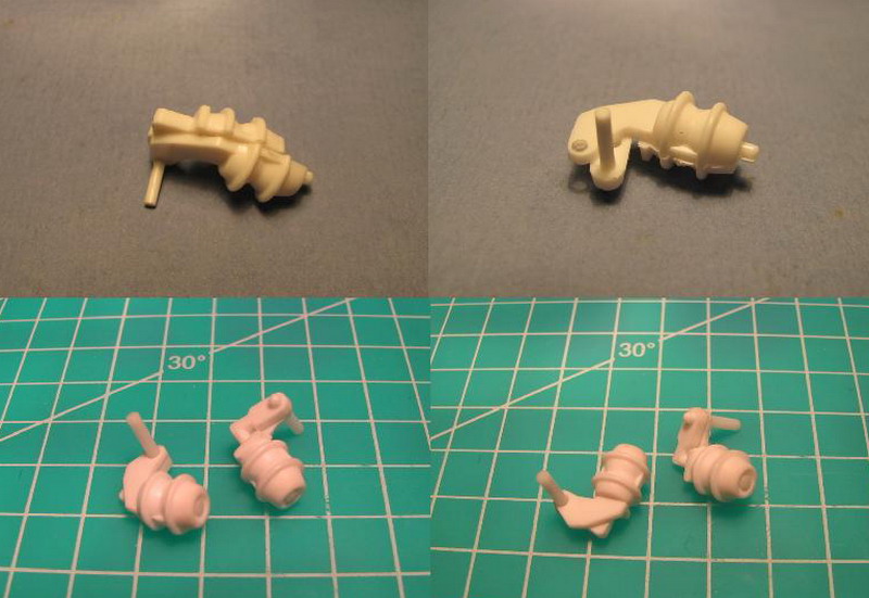

Я тоже владею запасом фоток по этим подвескам и не разу не встречал, хотя думал что все уже изучил
Вот пример фоток где никаких "ушей" нет. Да и не понимаю их назначения с технической точки зрения. Может у кого-то есть предположения?

И кстати, сейчас залез в свой ВИП, посмотрел фотки. При сборке двух половинок камер АМТ так и получается. Вот только в природе такого быть не может. На одной половинке кронштейн крепления тормозной камеры, а на второй трещотка, которая садится на вал. И   вал должен проходить через отверстие.
Цитата: Motokentназначения с технической точки зрения. Может у кого-то есть предположения?
Игорь, возможно производитель в определенный момент времени устанавливал универсальный кронштейн,  подходящий для разных модификаций тормозной системы... А позже отказался от этой идеи.

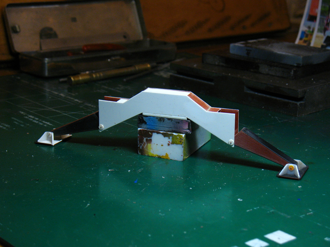

Добавлю немного.

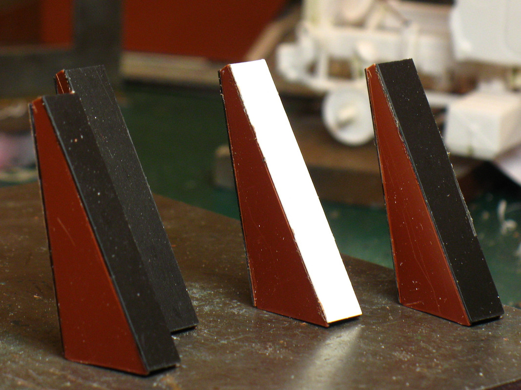

Лапы.

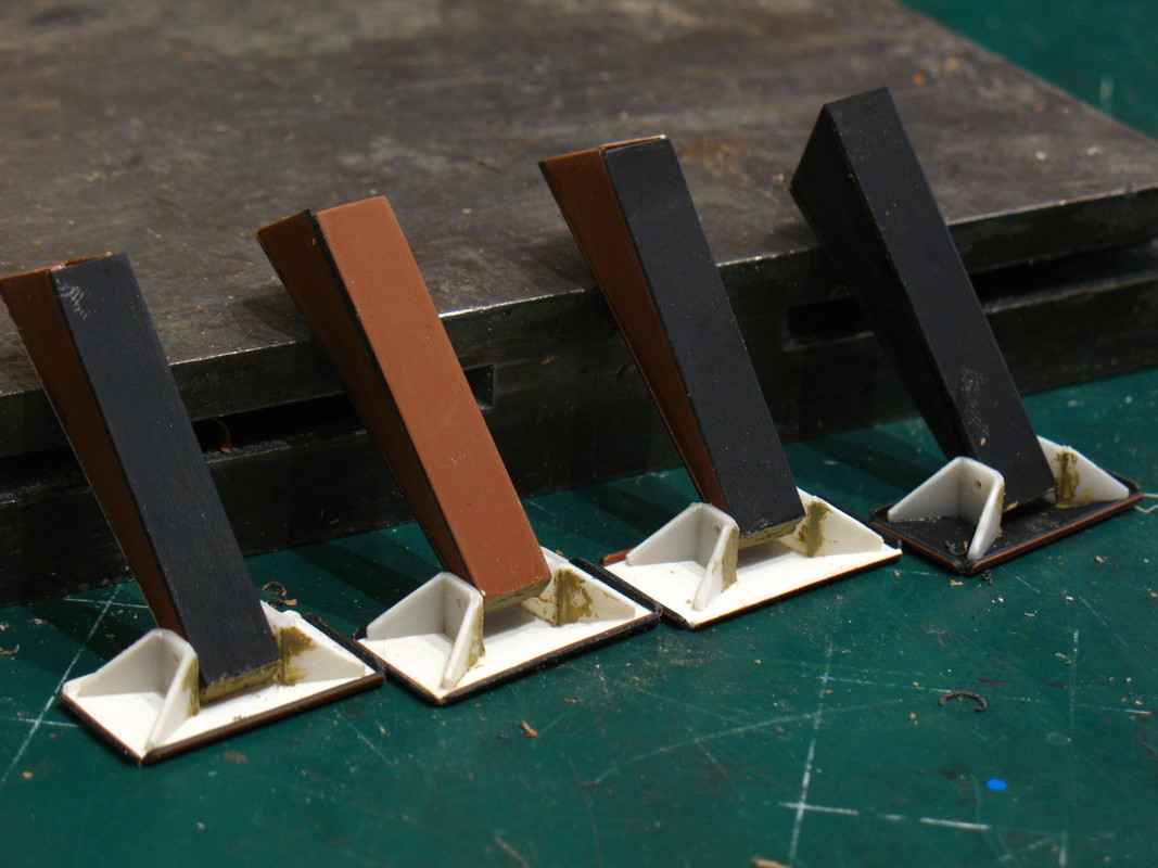

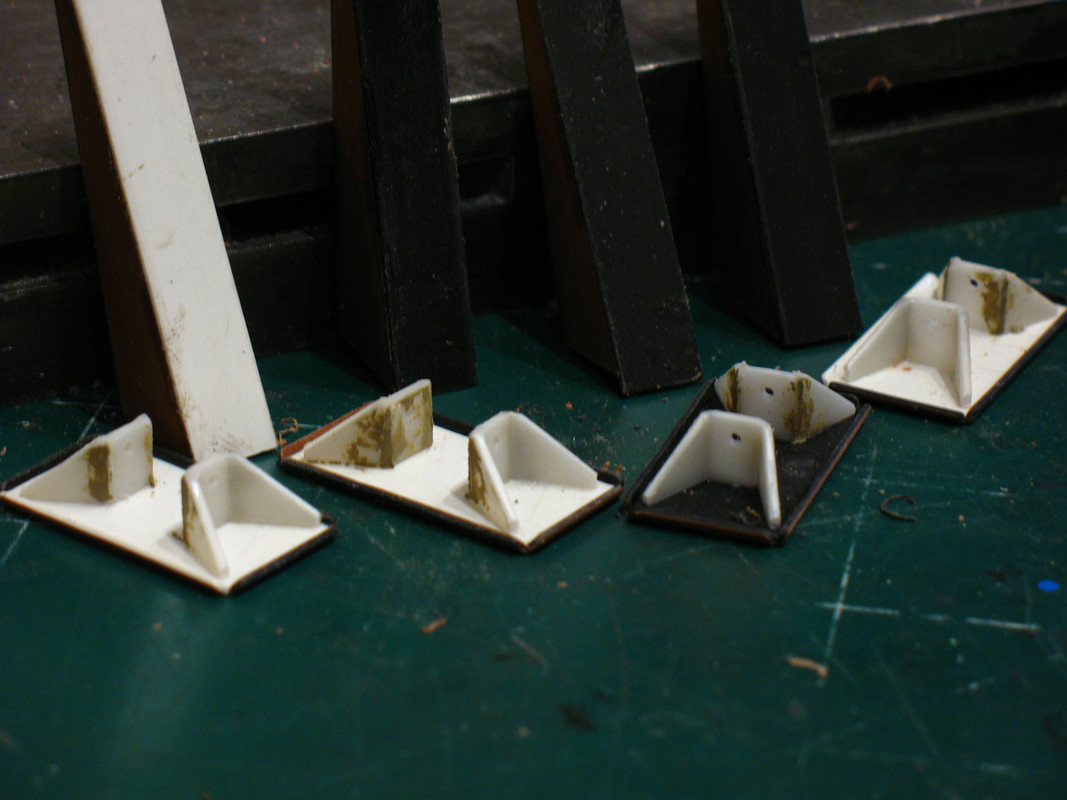

Опоры для них.

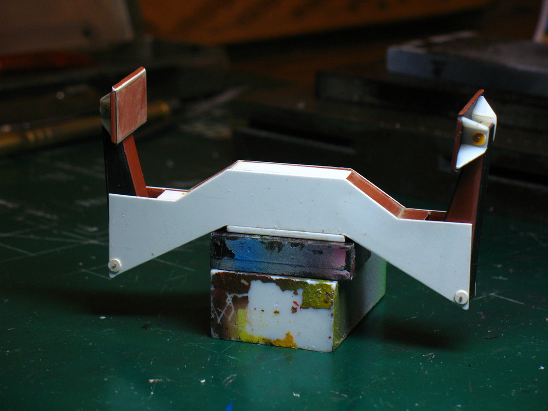

И предварительно вместе.

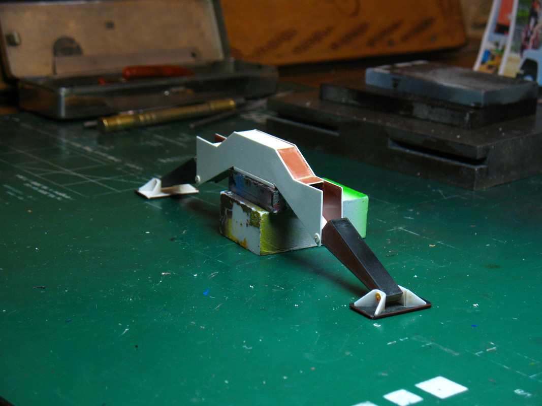

Вот такая сборка получилась.
Спасибо Миш!
Теперь самое сложное предстоит. Гидроцилиндры.
Ещё не собрали такой грузовик, модель которого Сергей не смог бы построить!
