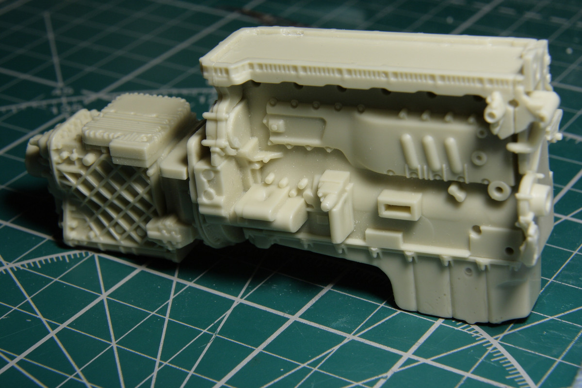

Мотор более детально.
Донор под разбор.

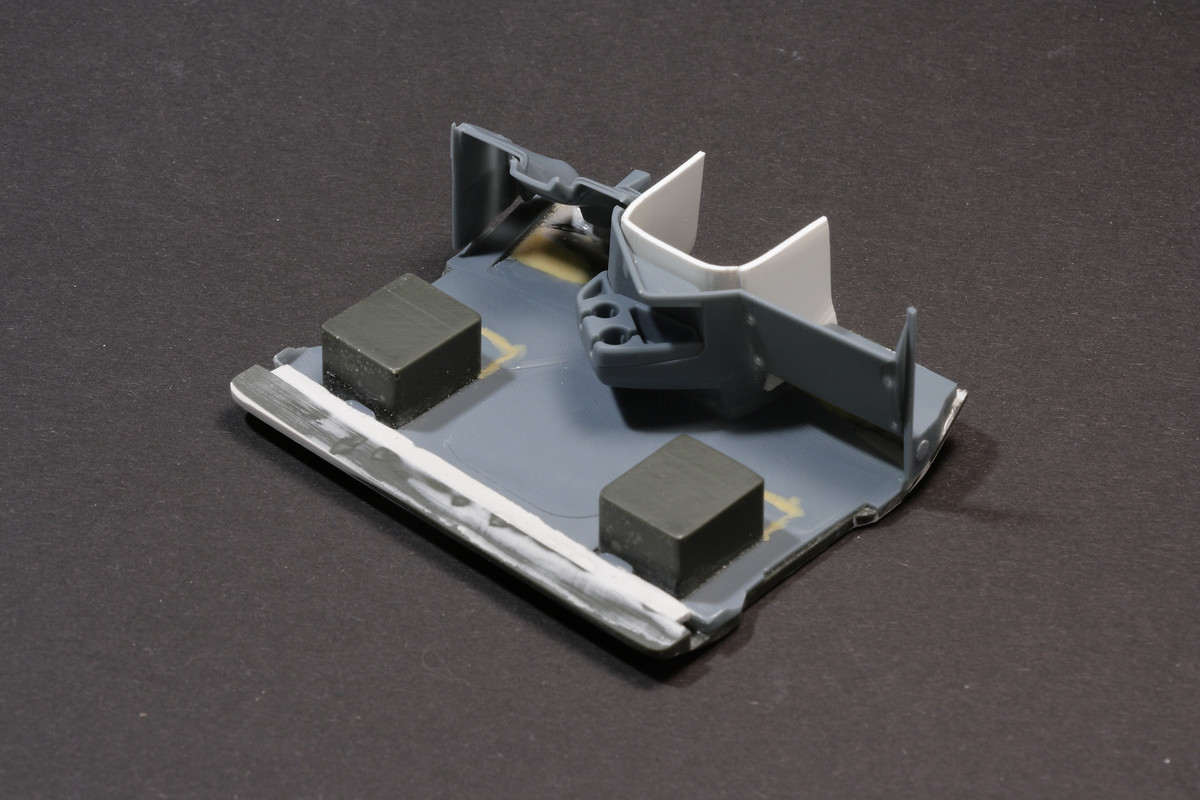

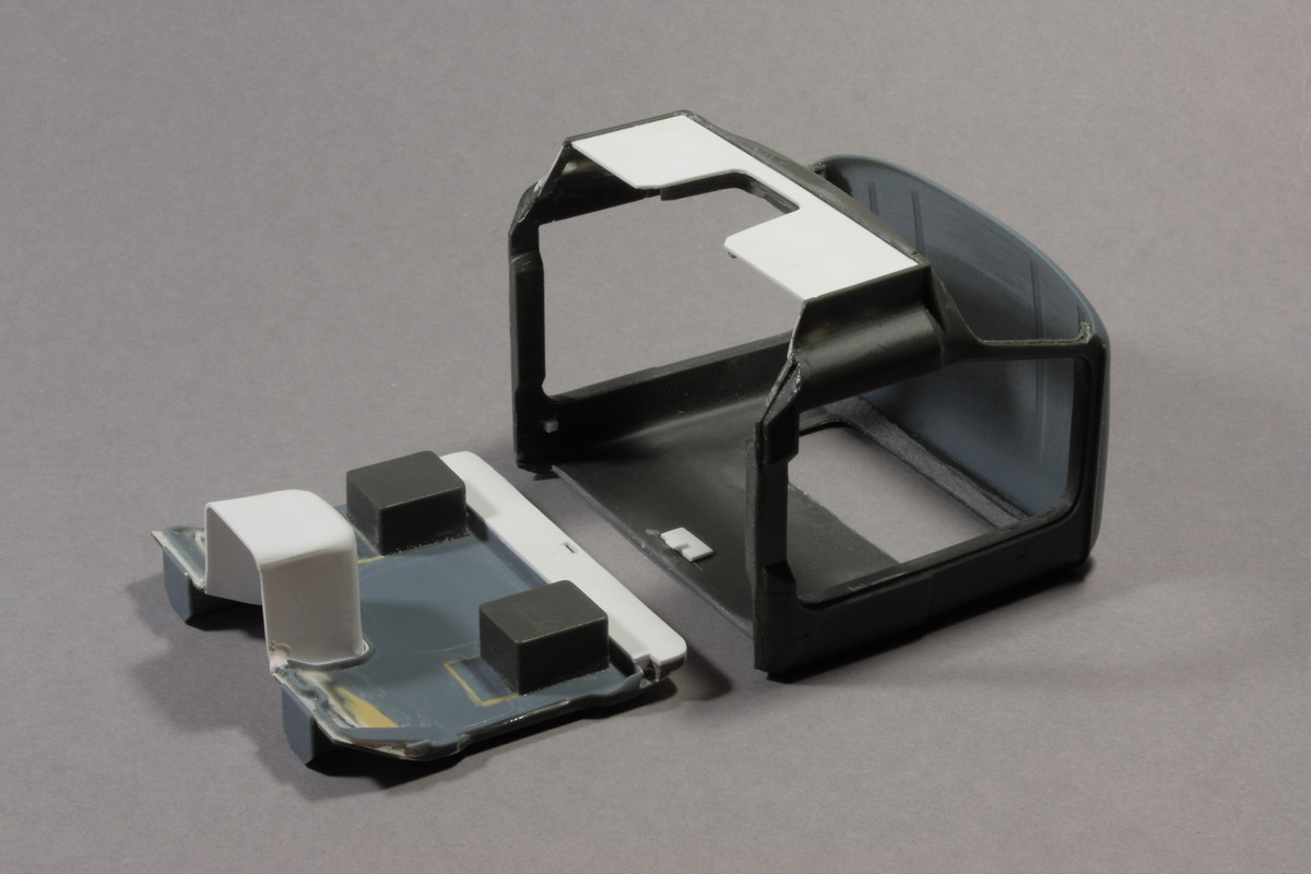

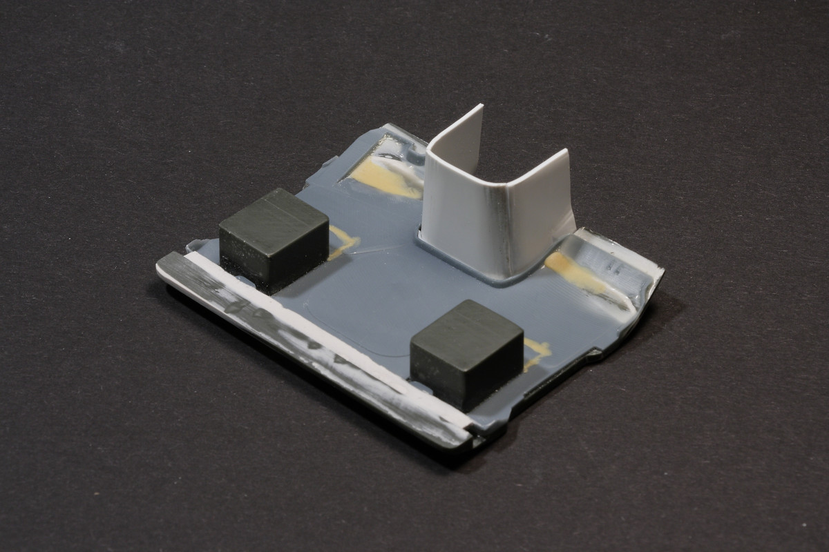

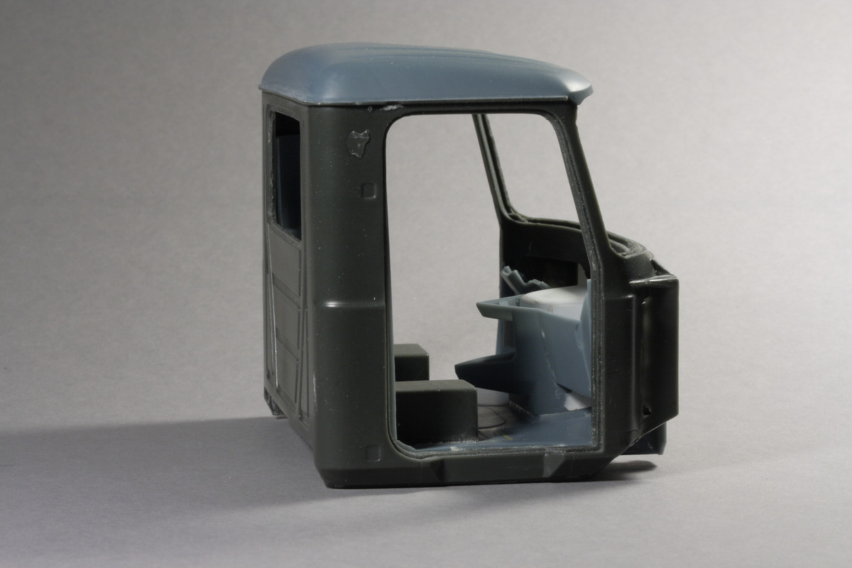

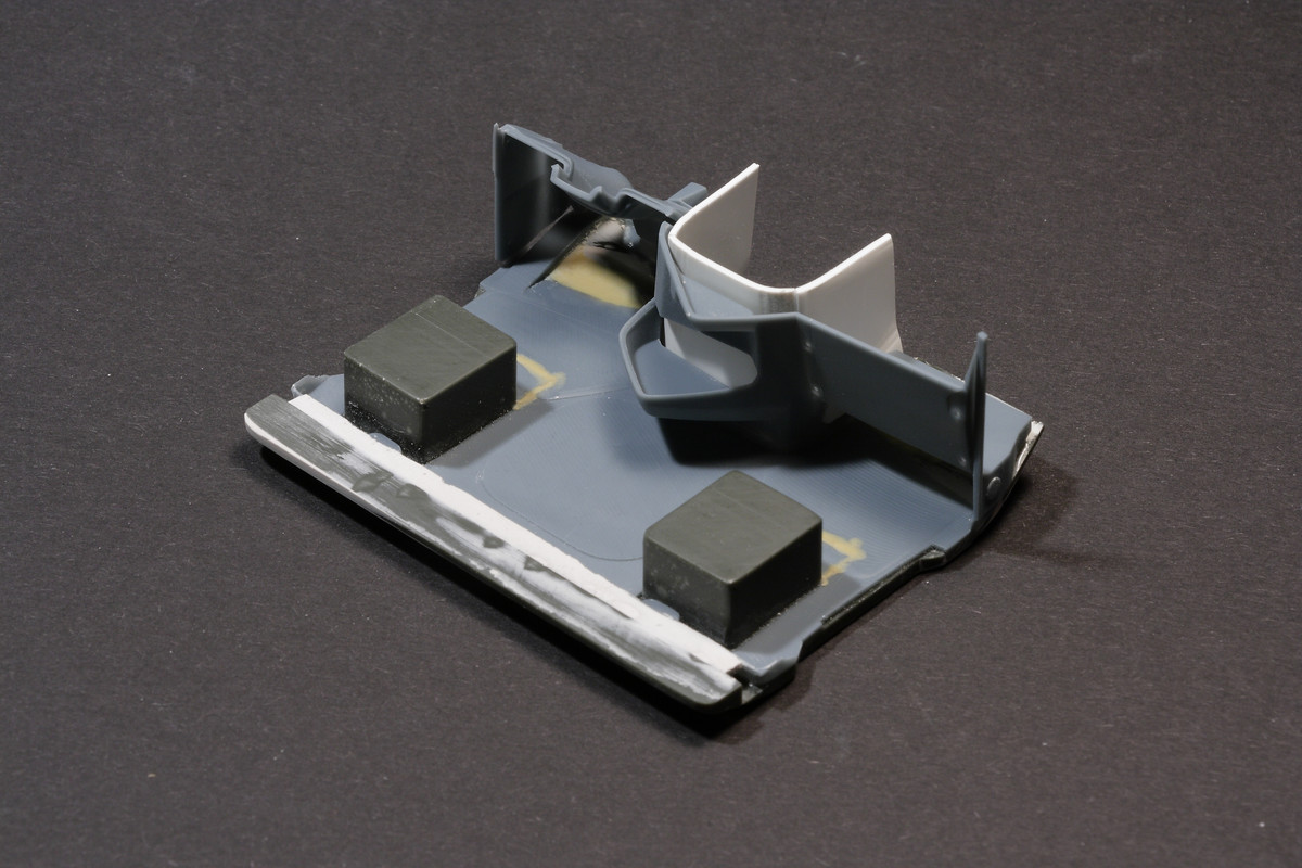

Но у нас тут совсем другая история. Занимаюсь созданием ниши под мотор. Старым рукопашным методом из листового полистирола.
Осталось добавить крышку и сгладить все внутренние углы. Подгоняю к этой нише две нижние части приборной панели.
Единственное, что не потребовало подгонки - вставка с подстаканниками. Идеально состыковалась.
И общий вид на сегодняшний момент.

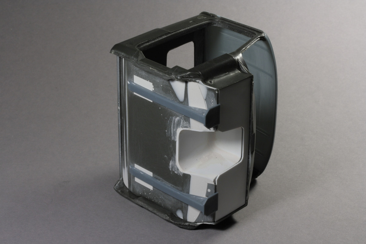

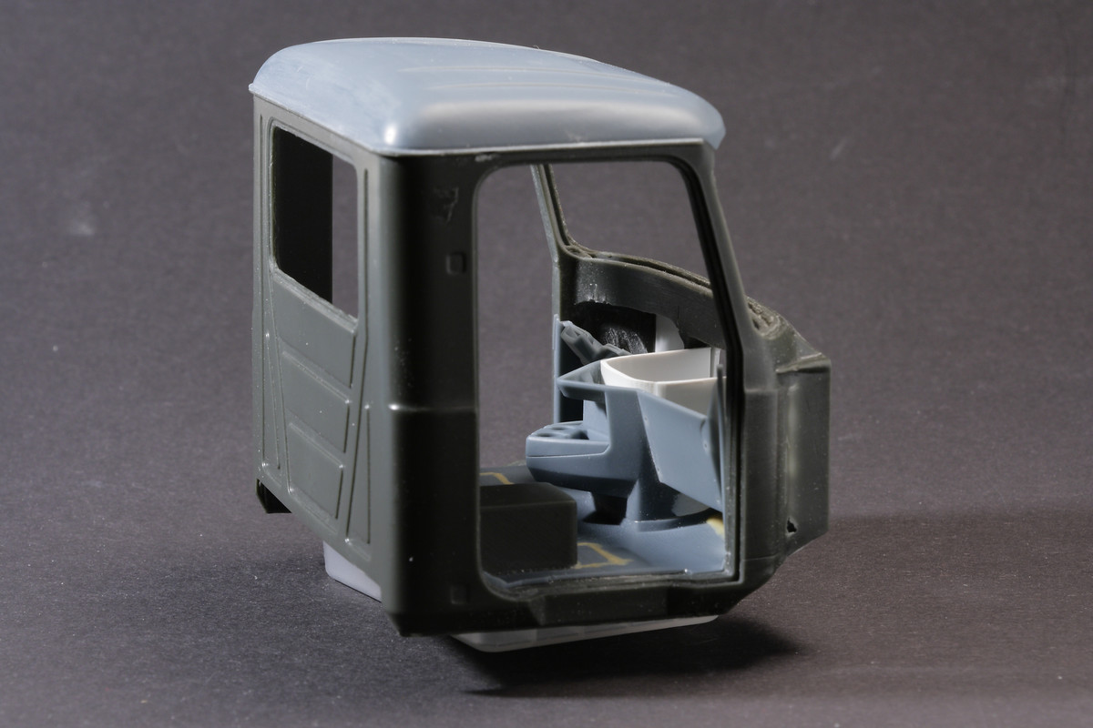

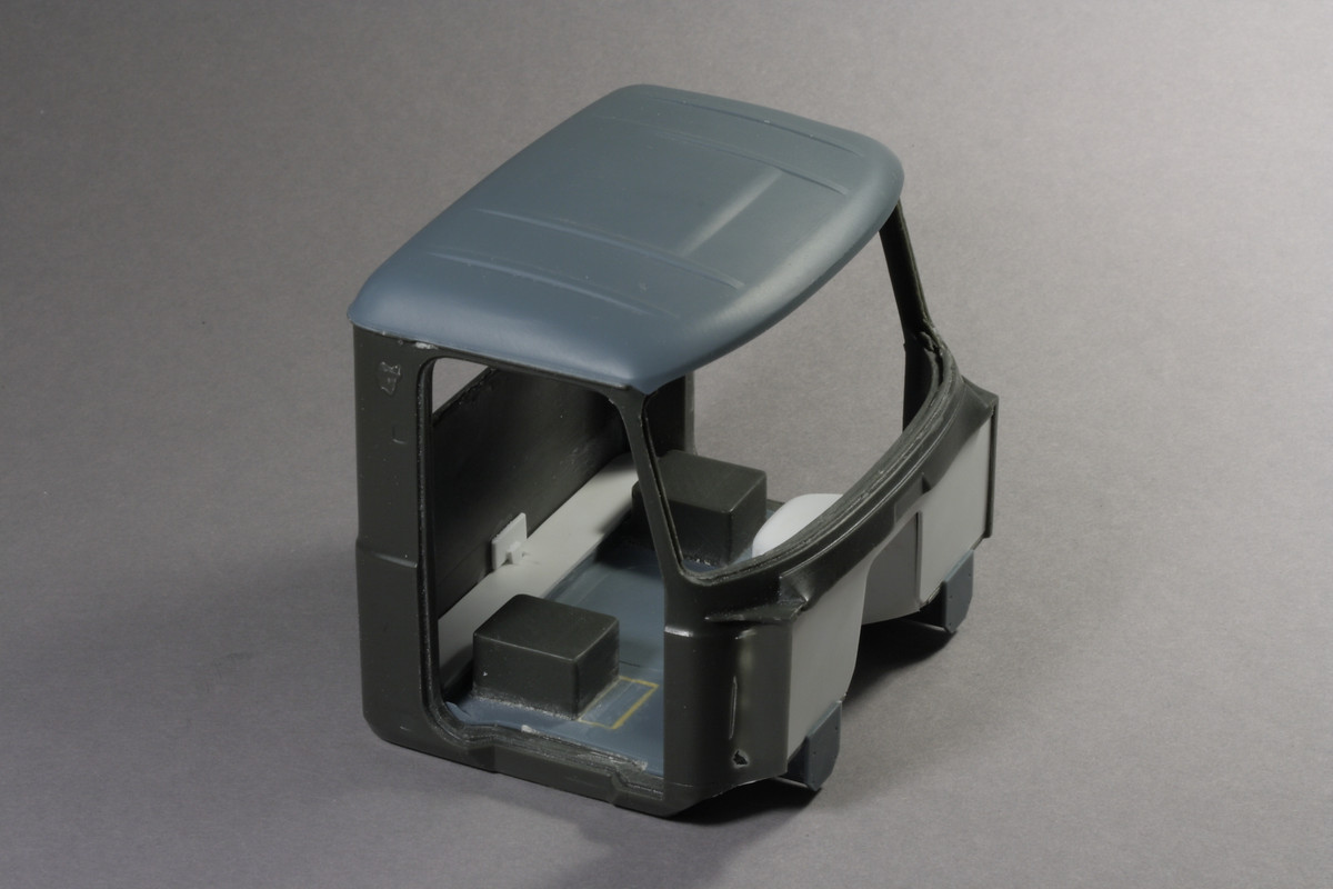

Доделал нишу под мотор. На задней стенке кабины добавил зацеп, чтобы она выравнивалась при соединении с полом (задняя стенка имеет лёгкую деформацию наружу).
Вот так выглядит в сборе.
Лонжероны приклеены на новое место.

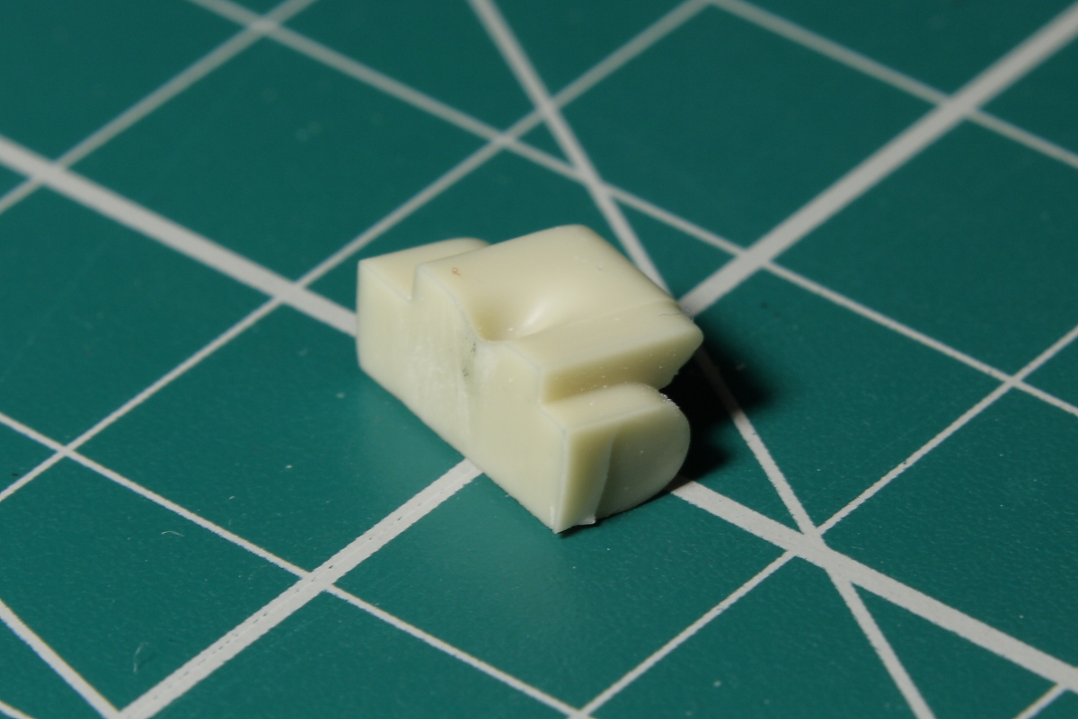

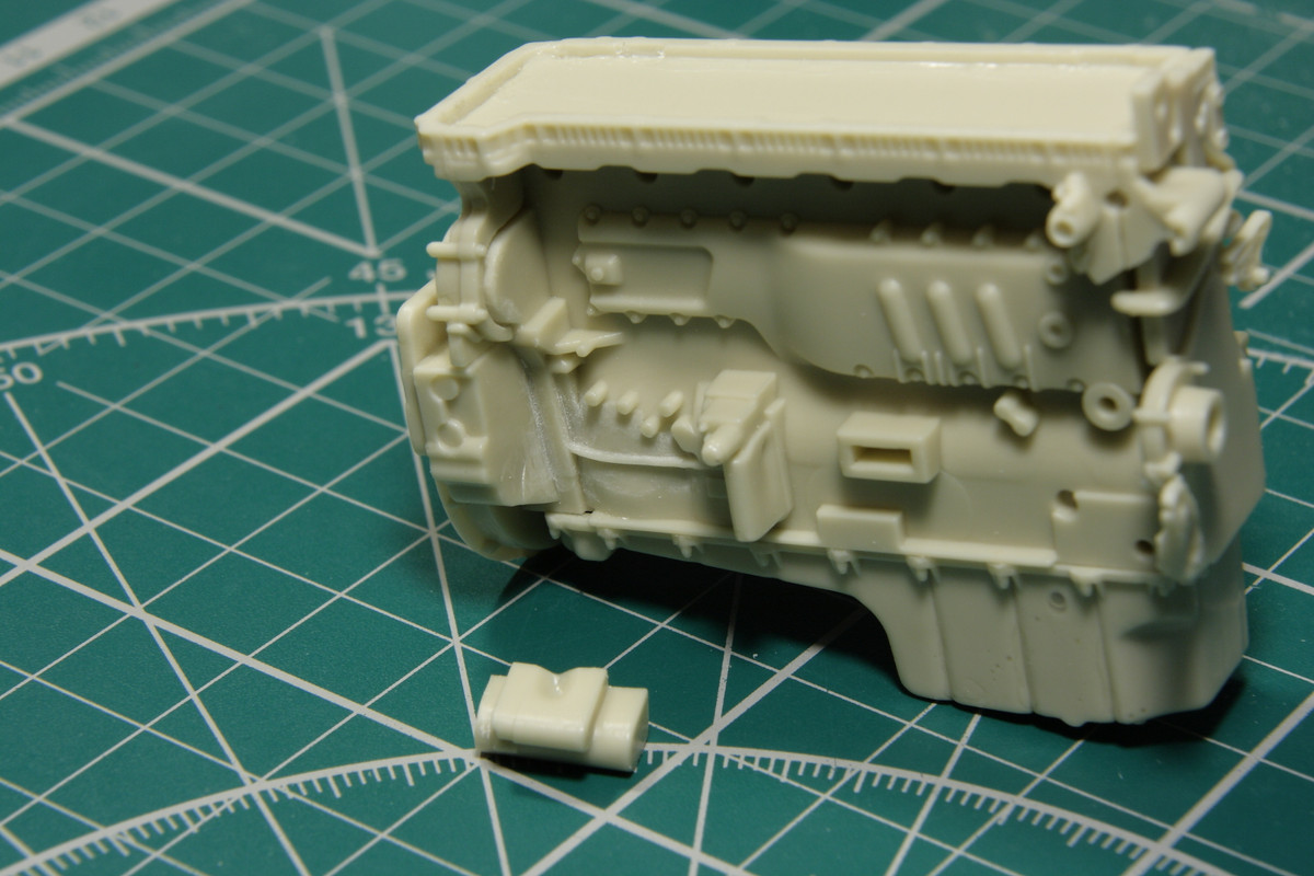

Внезапно возникло желание отвлечься от кабины. Взял и отрезал имитацию стартера, который был отлит на блоке.
Ювелирно отрезал! Хирург, тить!
И как подлез, когда вокруг столько выступающих деталей? Ещё - наружный угол во внутреннем углу блока. Или ты потом всё восстановил? Ребро жёсткости, похоже, новое.
Цитата: СерёгаИ как подлез, когда вокруг столько выступающих деталей?
Два прямых реза травлёной пилкой.
А после долгое и аккуратное выскребание блока различными ножичками с воссозданием нового рельефа.
