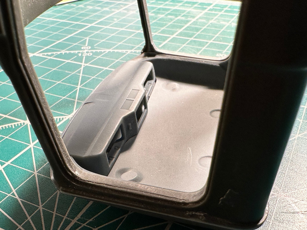

Мотор более детально.

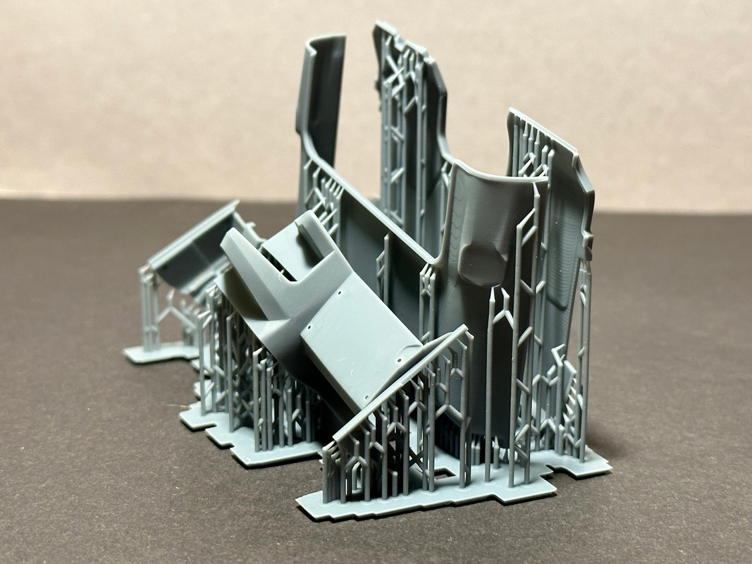

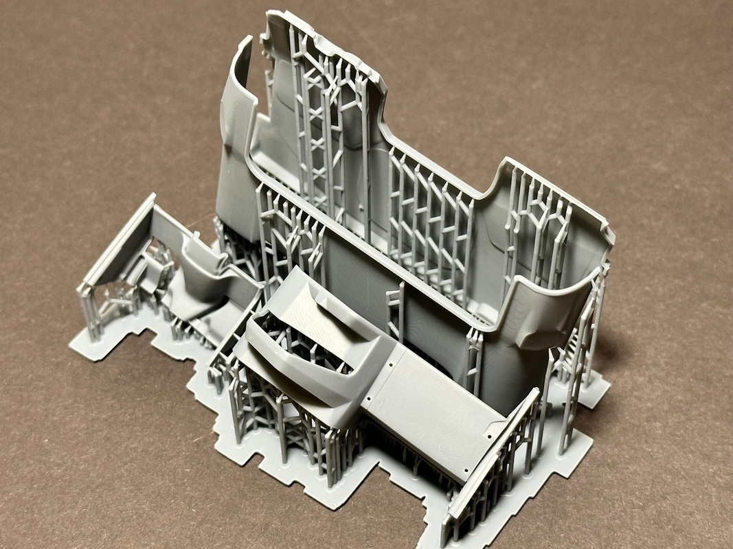

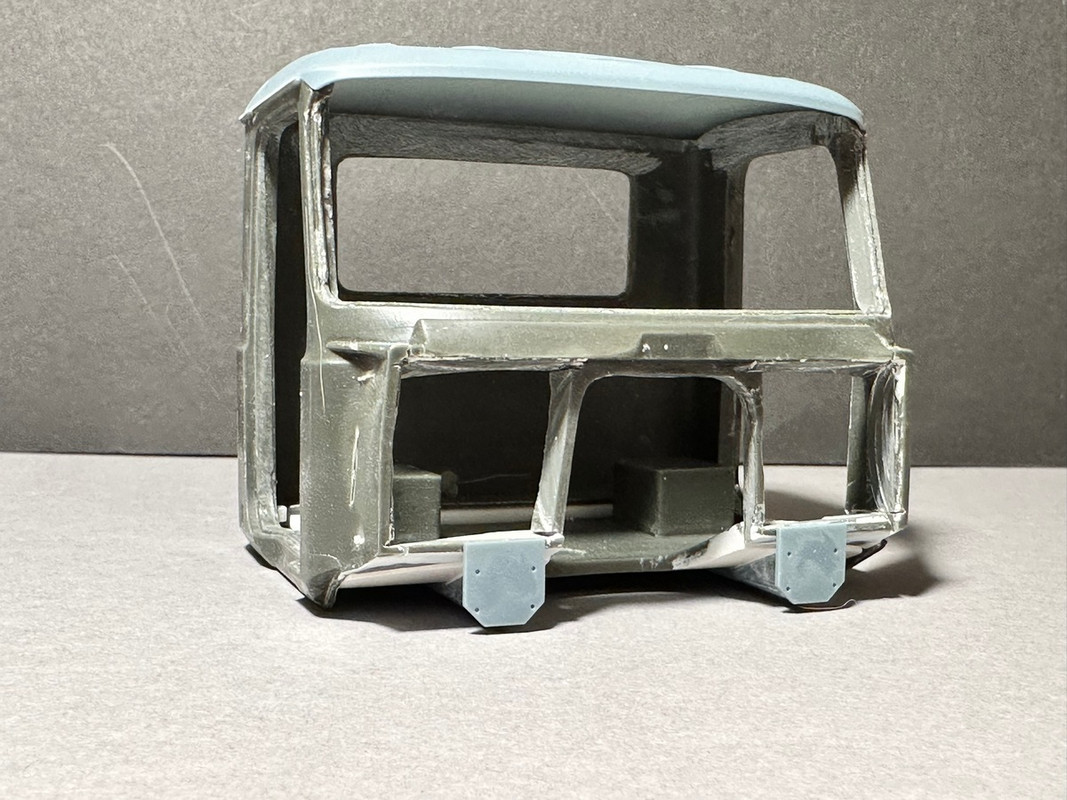

Стройка продолжается. Несколько новых деталюшек мой принтер вырастил недавно.
К кабине предстоит их подогнать и вклеить. С этой детали начать хотелось бы мне.
Цитата: PETERSONК кабине предстоит их подогнать и вклеить. С этой детали начать хотелось бы мне.
Как магистр Ёда заговорил ты!..  :jokingly:   Это как то связано с 3Д печатью?..  :D  :D  :D
Цитата: RUNNERЭто как то связано с 3Д печатью?..
Ну так с кем поведешься...
Одни поддержки - произведение искусства! Задняя стенка салона странновато выглядит. А лонжероны под полом отклеивать будешь или перепечатывать?

Цитата: СерёгаОдни поддержки - произведение искусства! Задняя стенка салона странновато выглядит. А лонжероны под полом отклеивать будешь или перепечатывать?
Спасибо! Сейчас всё покажу.

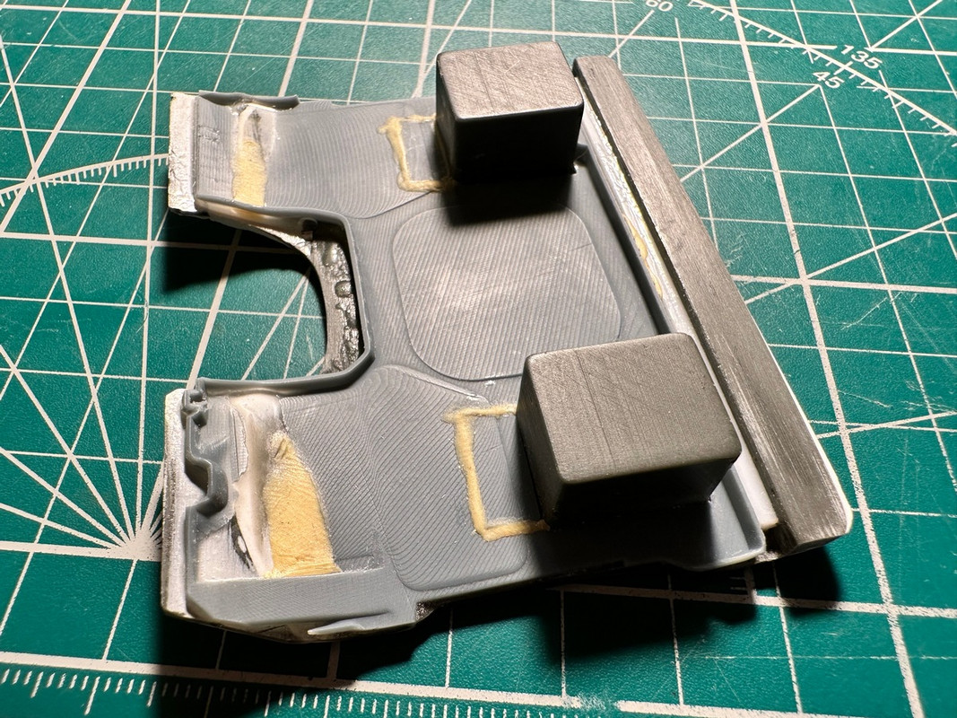

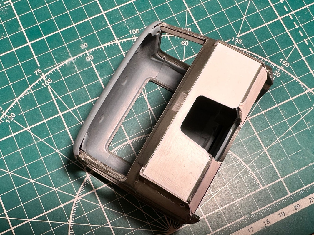

Итак, для установки правильного пола прежде всего мешало мясо на передней стенке кабины. Удаляем.
Затем мешал избыточный подъём пола в передней части. Подтачиваем.
Потом я обратил внимание, что пол из игры с водительской стороны торчит в тоннеле под мотор.
Наложил фотку настоящей кабины - так и есть, тоннель должен быть смещён вправо.
И обратил внимание, что лонжероны я ошибочно поставил ближе к центру.

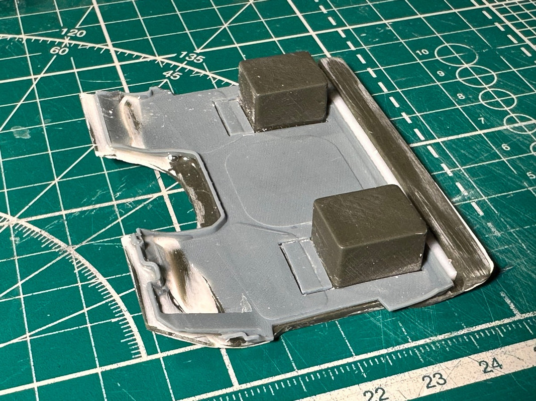

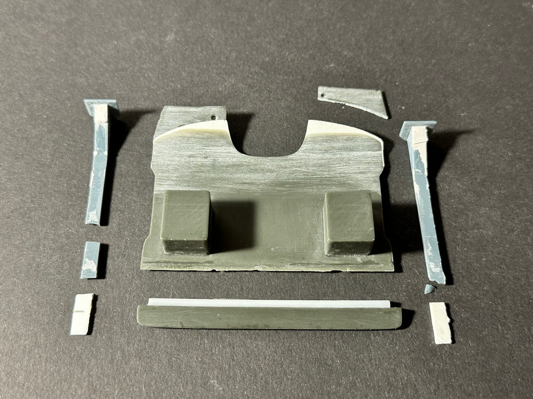

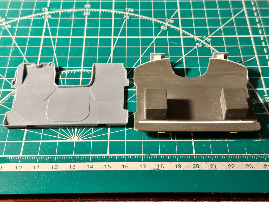

Ладно, переделаем, не вопрос. Разломал весь пол на мелкие кусочки.

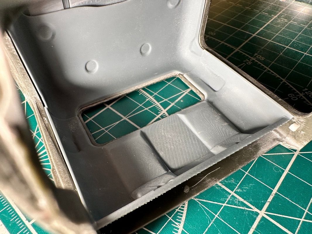

Новый пол подогнал к основному и приклеил на эпоксидку. Отверстия под тумбы для сидений сначала неверно вырезал, поэтому спереди появились заплатки. Дырки в ногах водителя и пассажира заделаю шпаклей. Пока так.

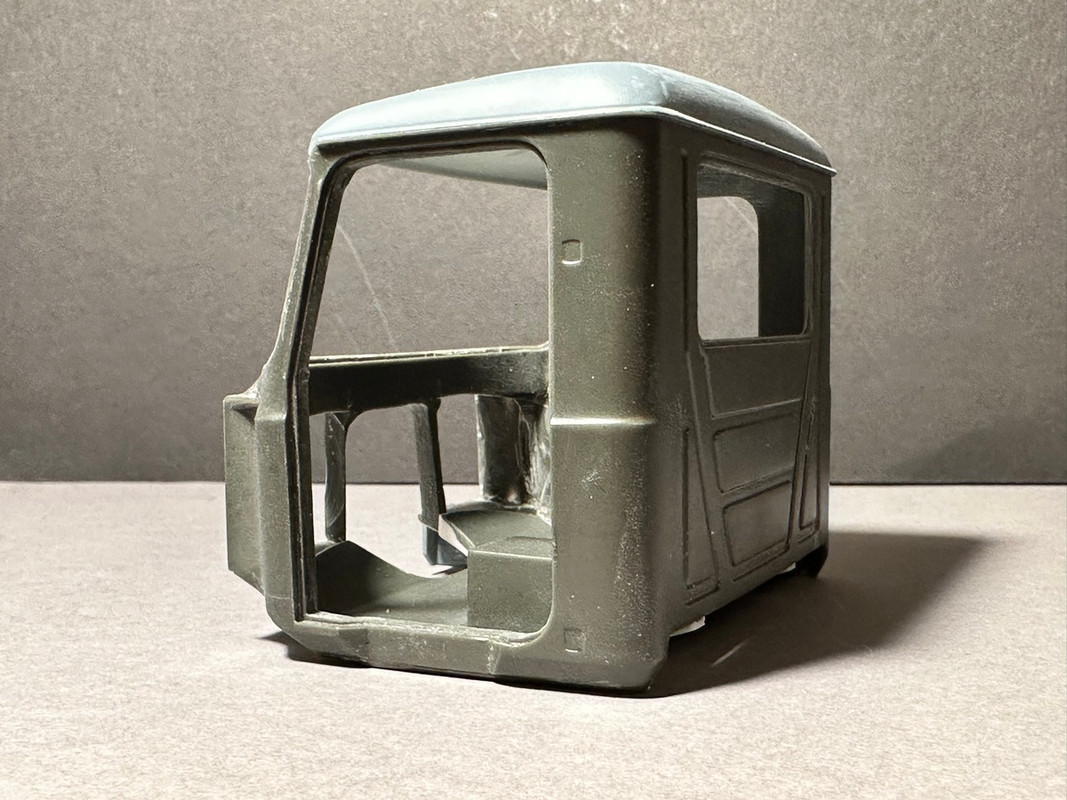

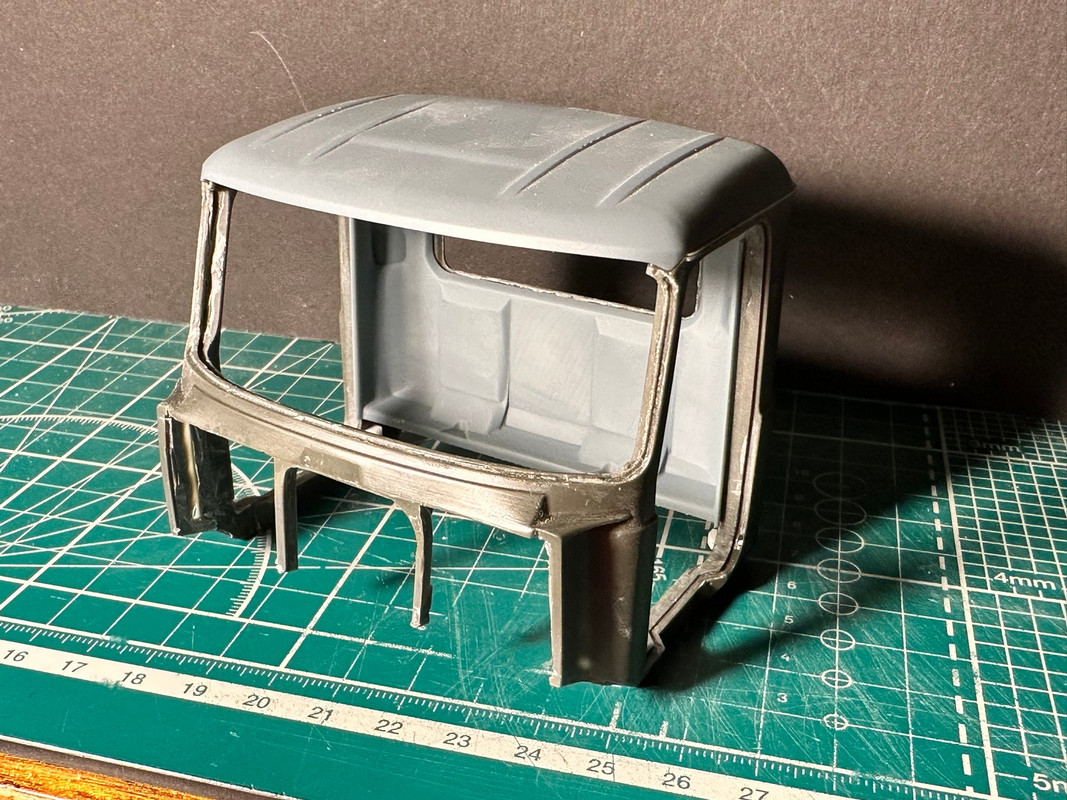

@Серёга, По поводу задней стенки. Приложил её к кабине, вопросов не возникло.
Там ещё ящик для барахла по центру появится.
Вклеил заплатки перед тумбами. Накидал шпаклёвки.

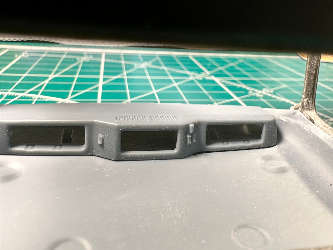

Подогнал заднюю обивку. Примерил с потолком.

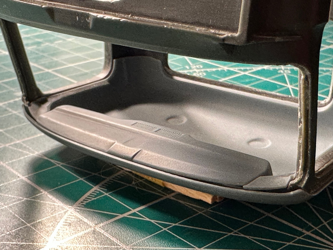

Вырезал из 1 мм пластика моторный щит. Вклеил.

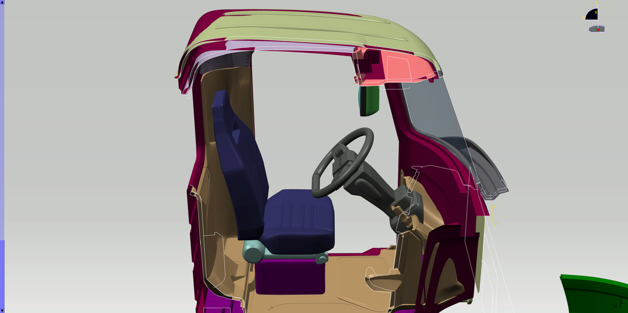

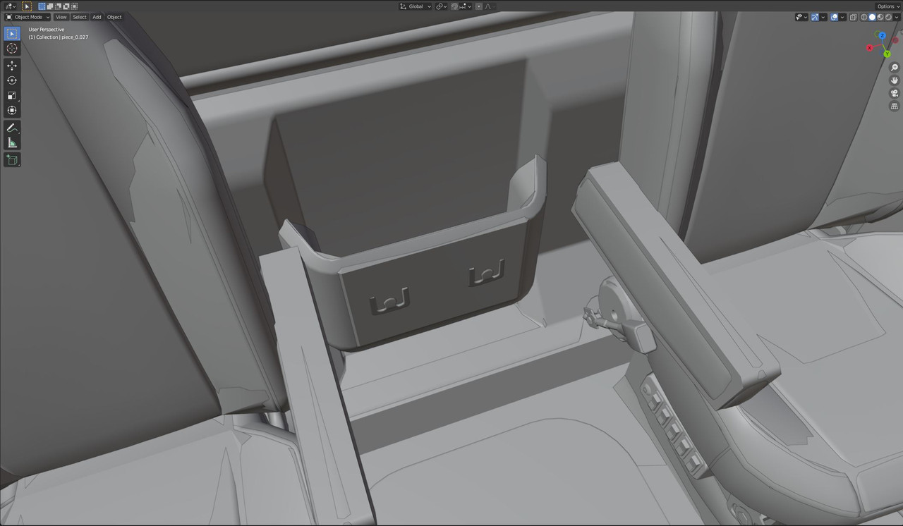

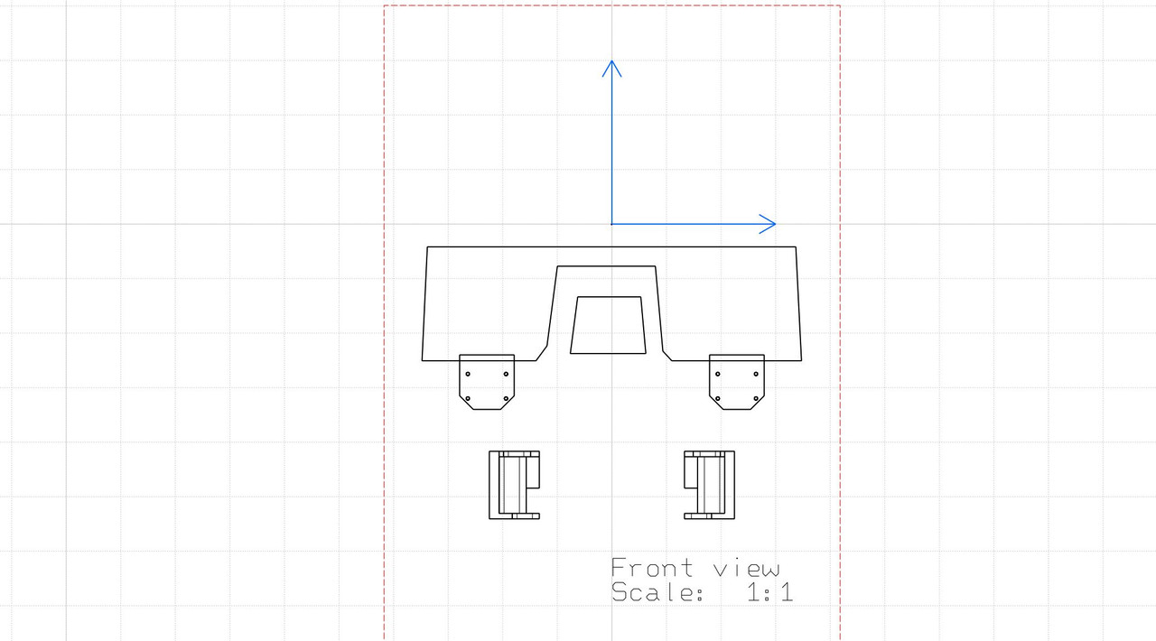

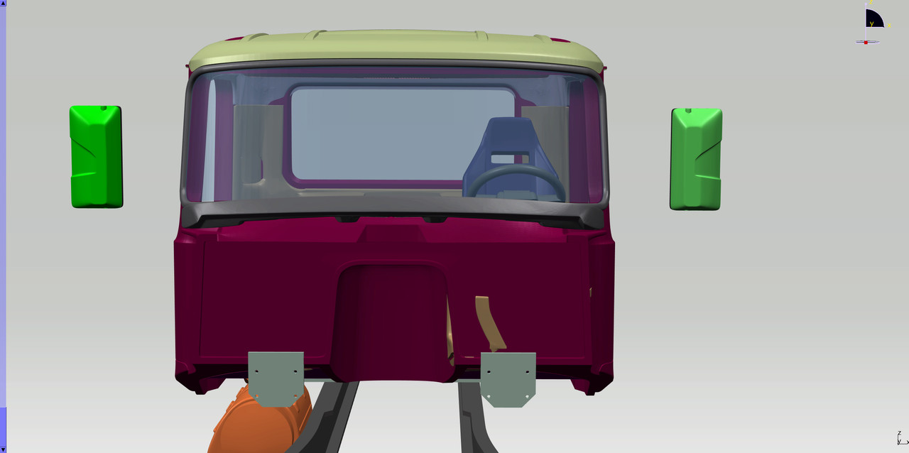

Работаю над новой приборкой. Параллельно подумываю над новыми сиденьями.
Имеем вот такое.

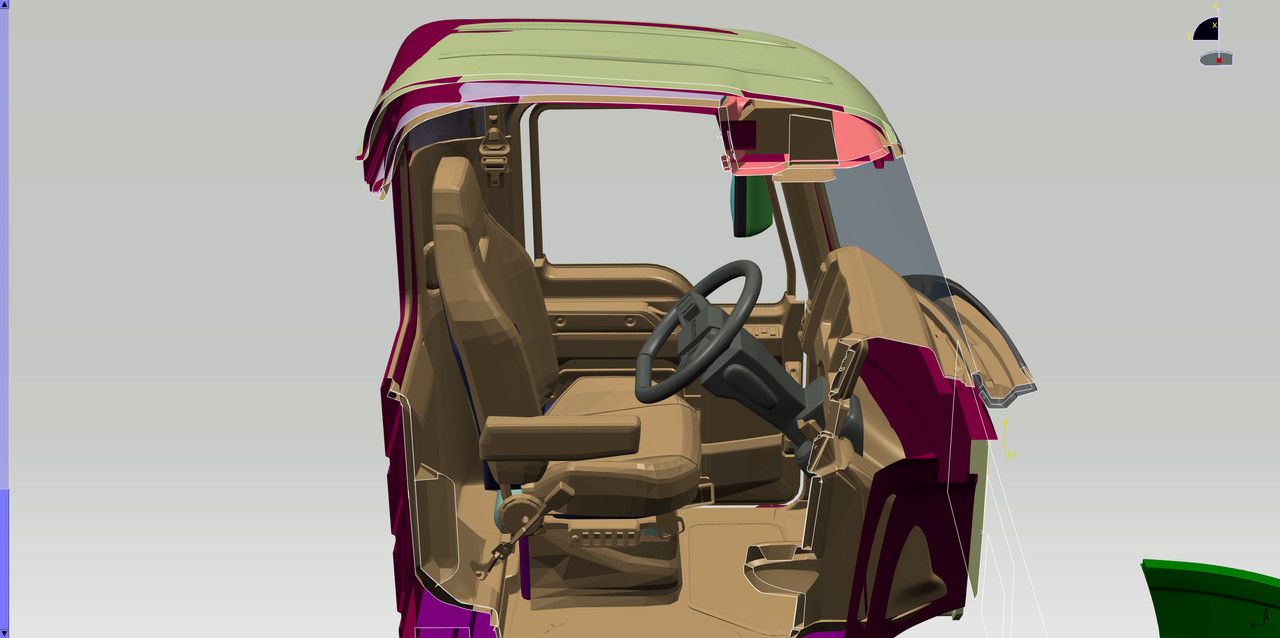

Планируется вот такое.
Цитата: PETERSONПланируется вот такое.
Интересно, если Михаила лишить доступа (гипотетически... например на спор) к информации о грузовике, и оставить бумажный чертёж в проекции... ускорит это стройку?! :D
