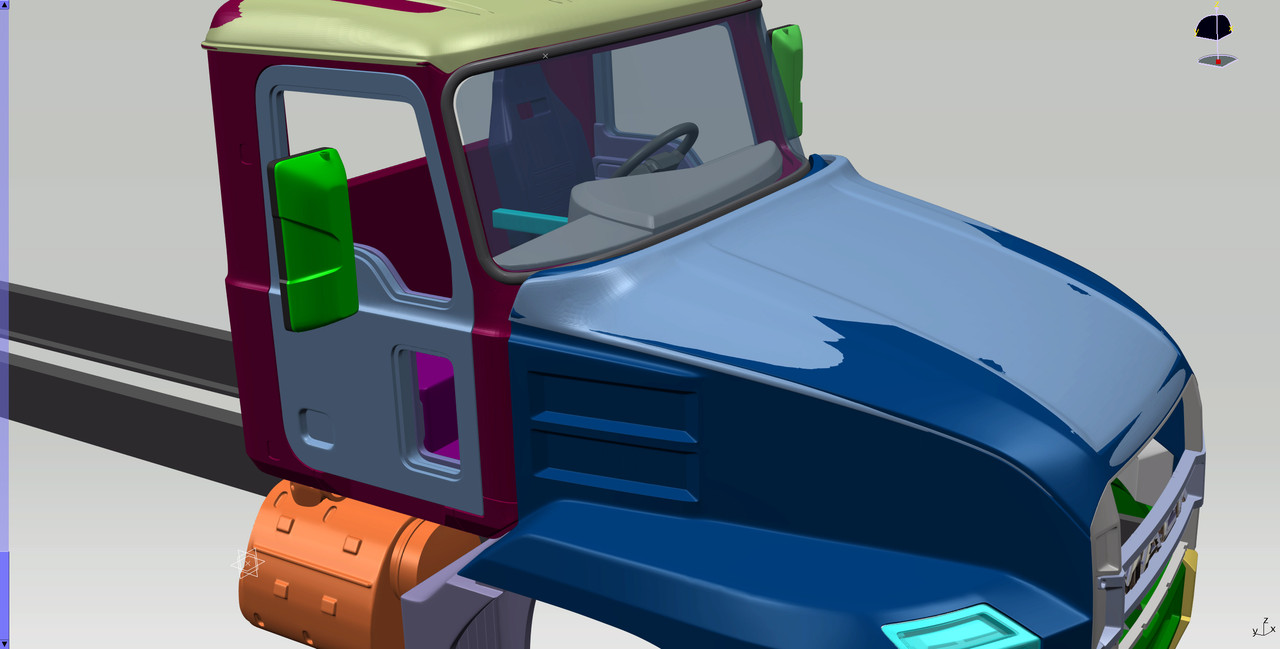

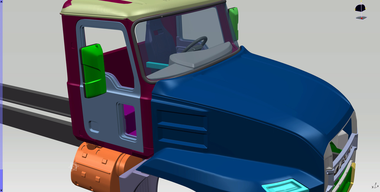

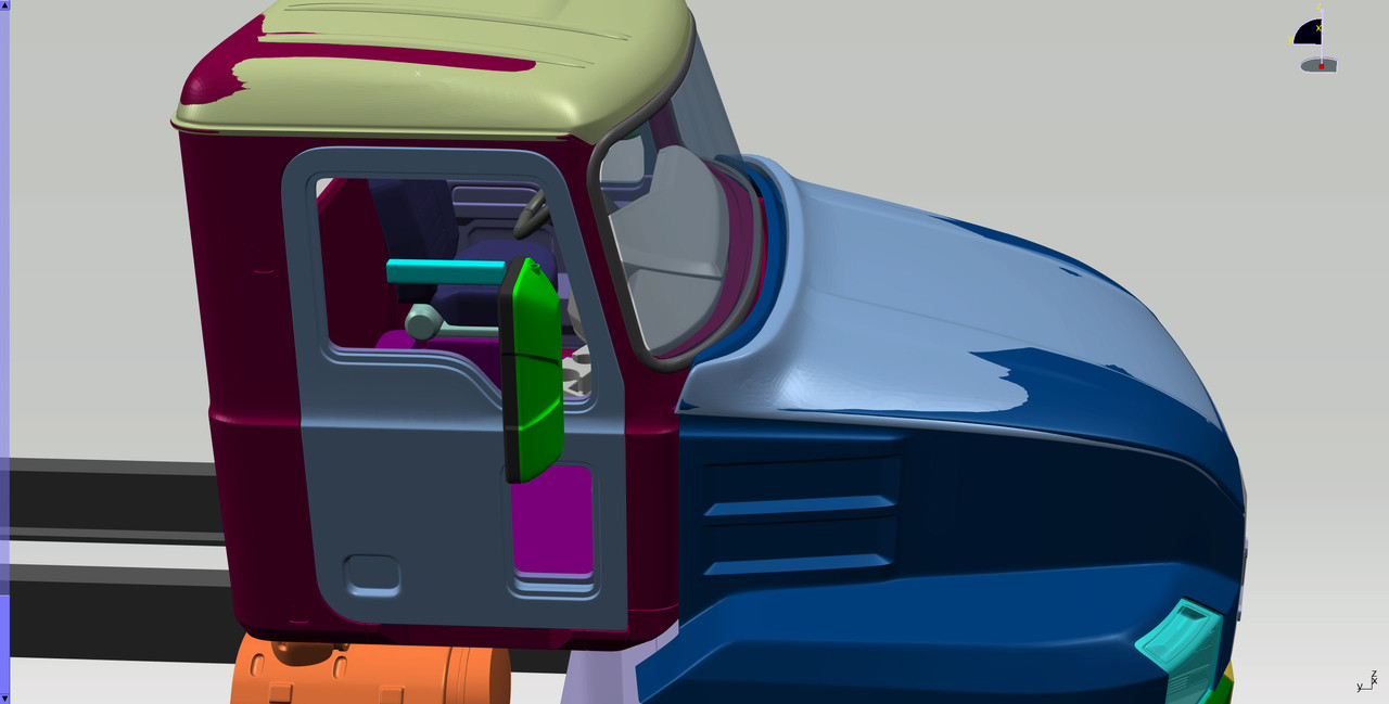

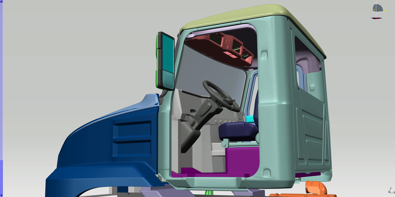

Вот так выглядел исходный капот. Ветровое стекло с уплотнителем я подгрузил из игры.
Это уже капот совмещён с верхней частью капота из игры.
Заодно вытянул из игры подоконник. Он немного неправильный, но это лучше, чем его отсутствие.

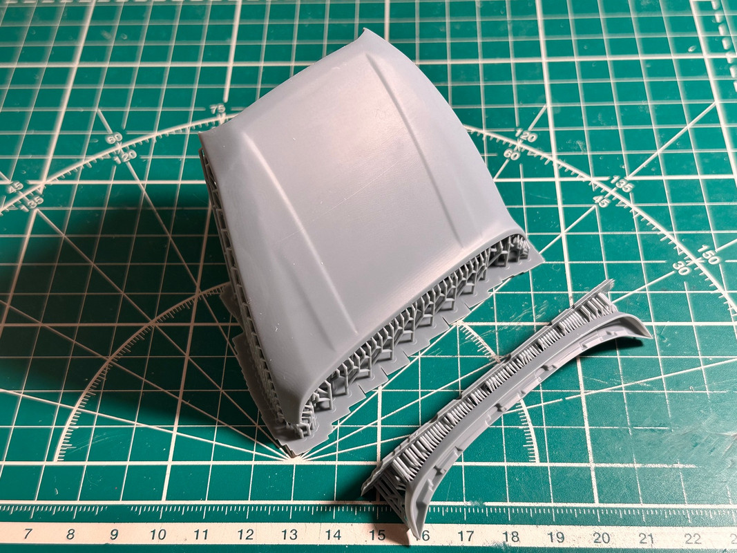

Вырастил обе детали.

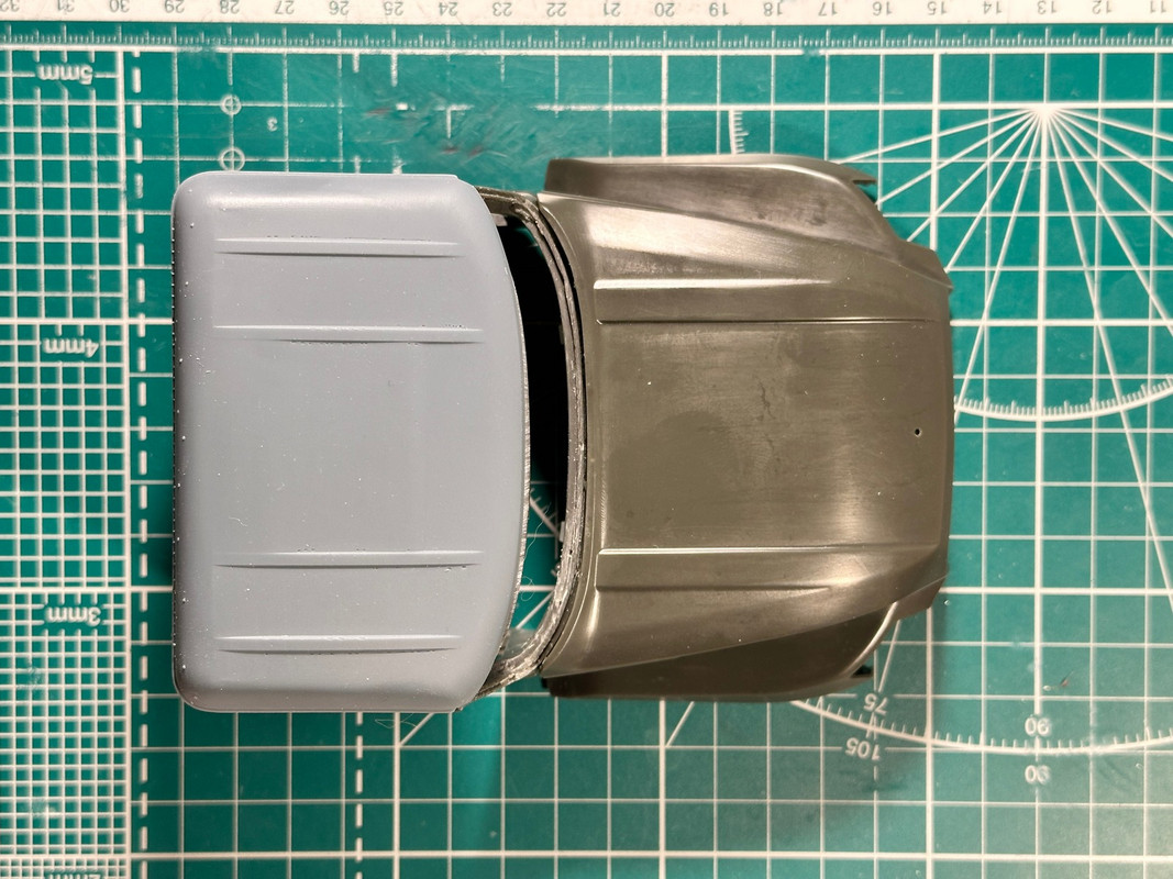

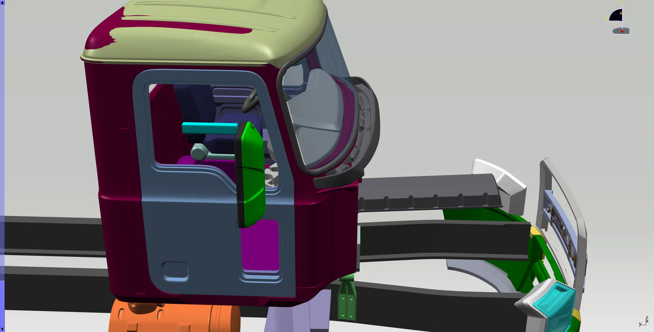

Вот так родной капот стыковался с кабиной.
Вот так он должен стыковаться.

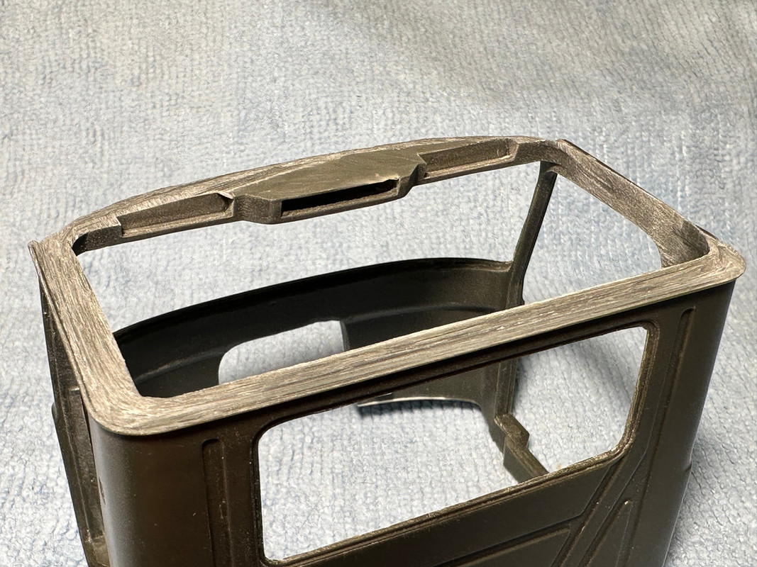

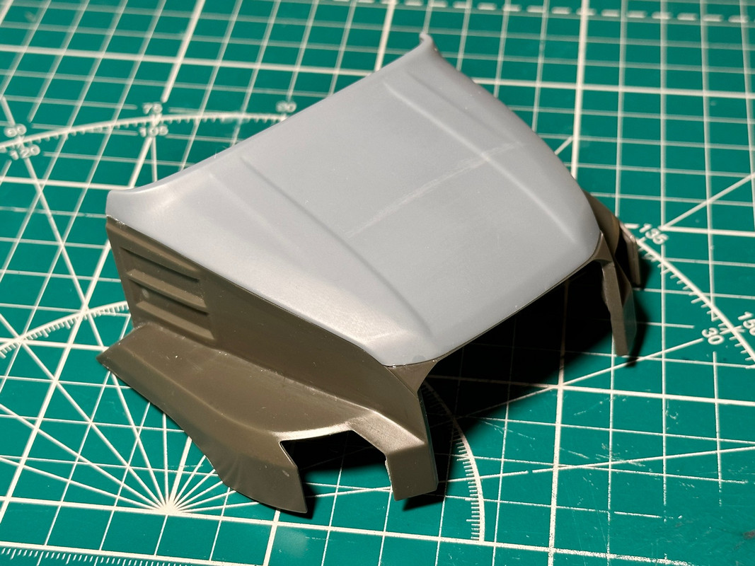

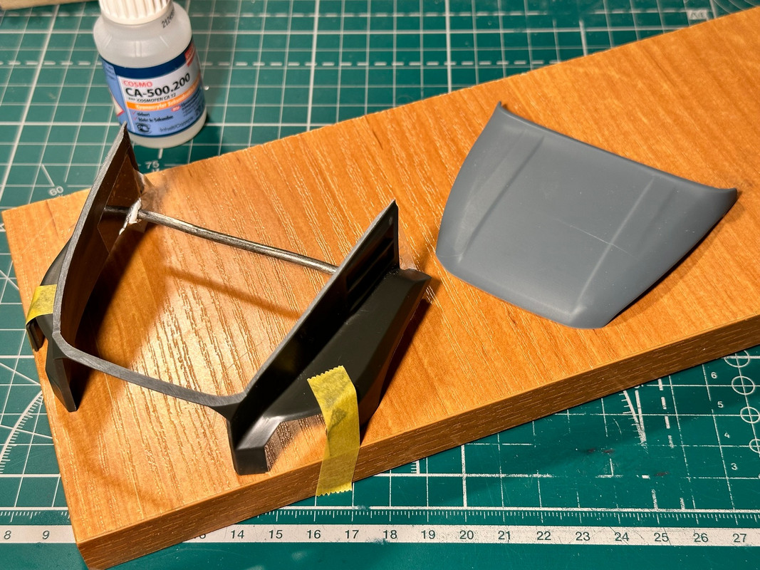

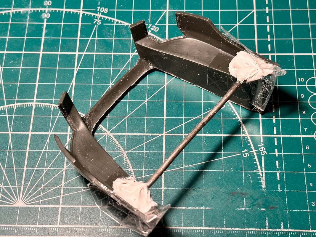

Временно укрепил заднюю часть стальным стержнем, срезал верхушку. Спереди оставил перемычку, чтобы не потерялась жёсткость.

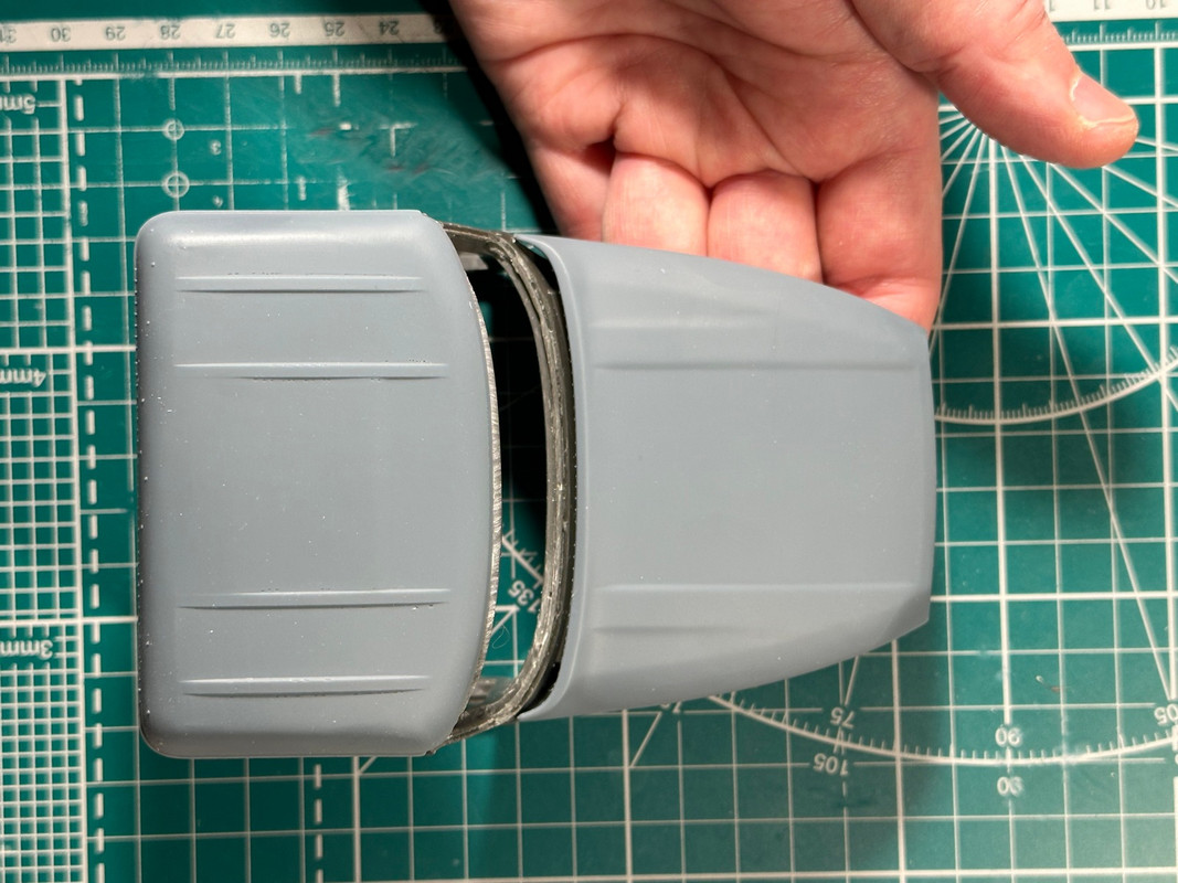

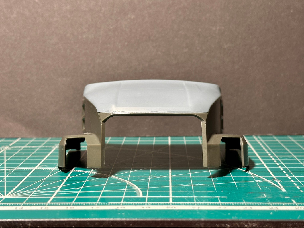

Подогнал к капоту новую верхушку. Закрепил всё на плоском стапеле.
Вклеил на циакрин.

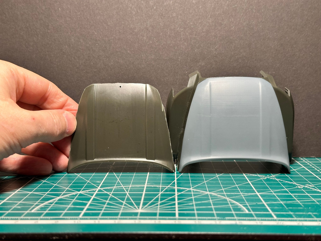

Ещё раз посмотрим на разницу.

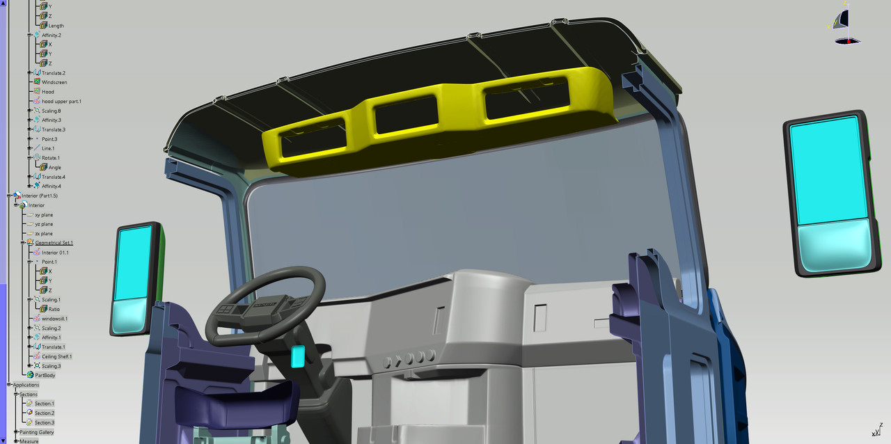

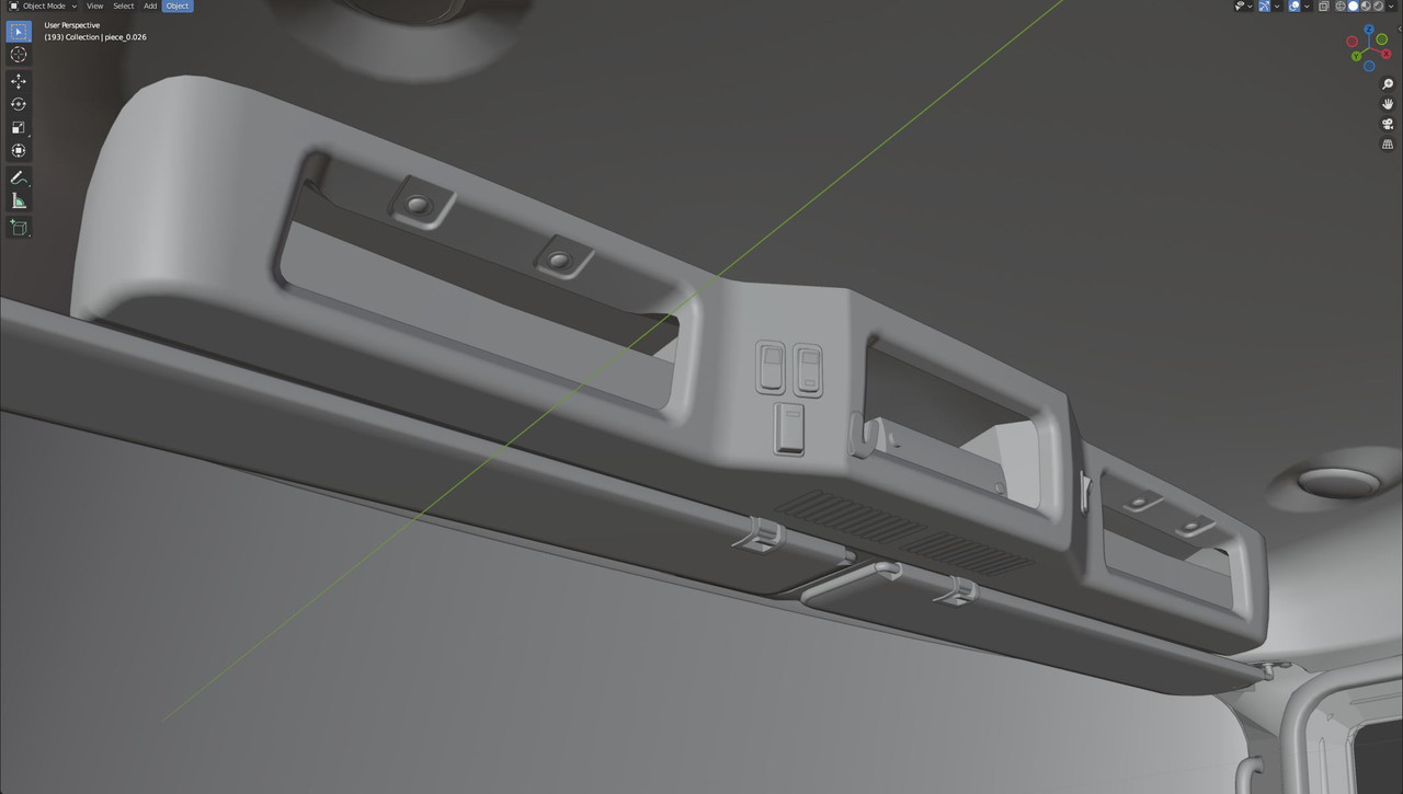

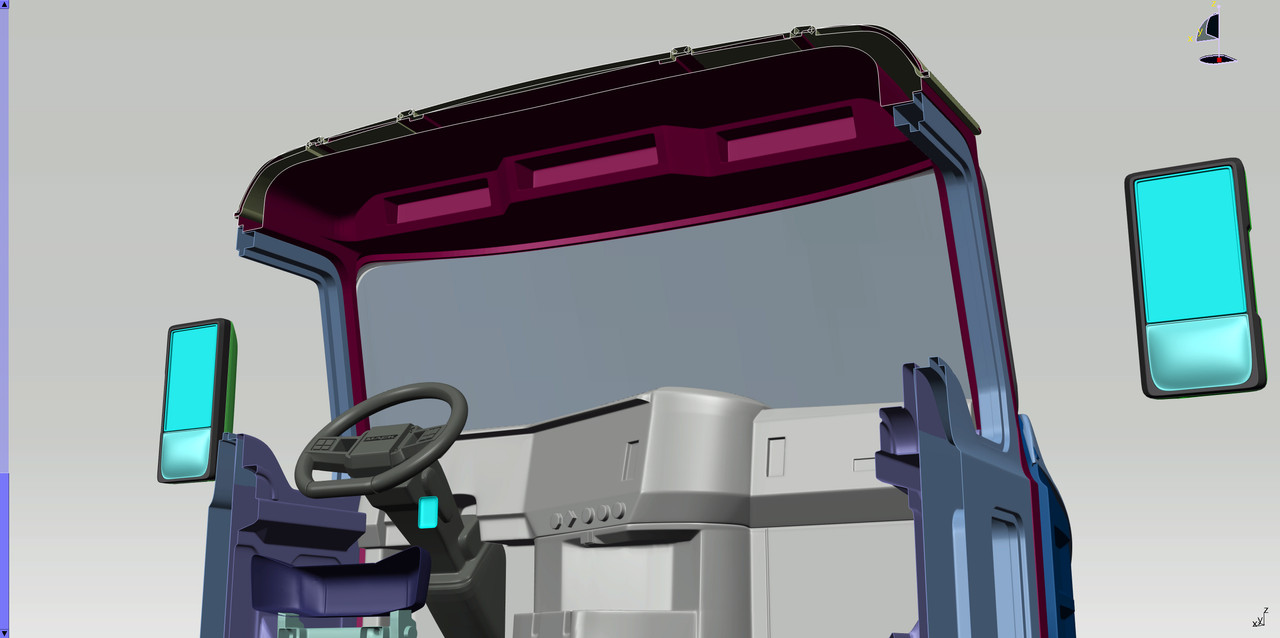

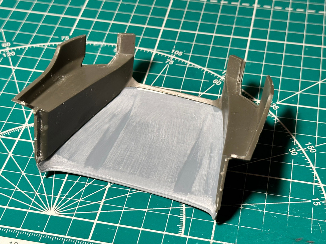

Вместе со срезанной крышей частично были порезаны и полочки на потолке.
Не долго думая, я решил их удалить полностью и вырастить новые.
Исходник выглядел по мотивам.

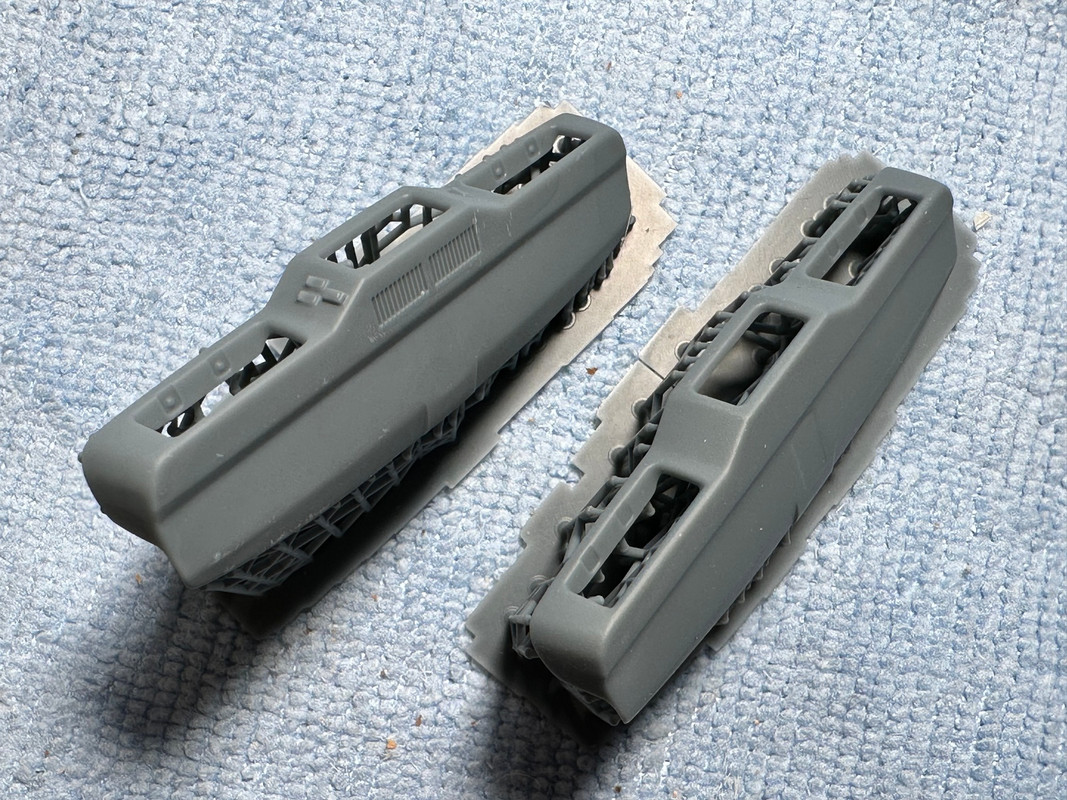

Это полочки из игры.
Ночью вырастил.
Но я забыл добавить решётку, плафоны и кнопки.  :wall: Придётся переделать.
Цитата: PETERSONНочью вырастил.
Шикарный "суслик" :thumbsup:  Если ещё на сопрягаемые детали направляющие и защёлки сделать, можно без клея собирать.

Цитата: ПашаШикарный "суслик"
Спасибо, Паш, но, реально, суслики - это поршни в моём Петербилте. Их точно ни при каком ракурсе увидеть невозможно. А тут всё на виду.  ;D
Цитата: PETERSONСпасибо, Паш, но, реально, суслики - это поршни в моём Петербилте. Их точно ни при каком ракурсе увидеть невозможно. А тут всё на виду.  ;D
Помню про поршни, и про прокладку ГБЦ . :yes:
Ну, не совсем на виду, если я буду держать модель в руках, то смогу рассмотреть салон... или , если автор специально сфотографирует полку, а если не сфотографирует... я про неё никогда и не узнаю. :dont_knov:
Не будем же мы её  полу сусликом называть... пусть будет суслик . :)
Цитата: Пашапусть будет суслик
Ну, для тебя пусть будет. А для меня суслик - это радиостанция в полке. Но я, скорее всего, и её сделаю. Вы уж извините, что ВИП не будет таким быстрым. Компенсирую детальными фотками процесса.

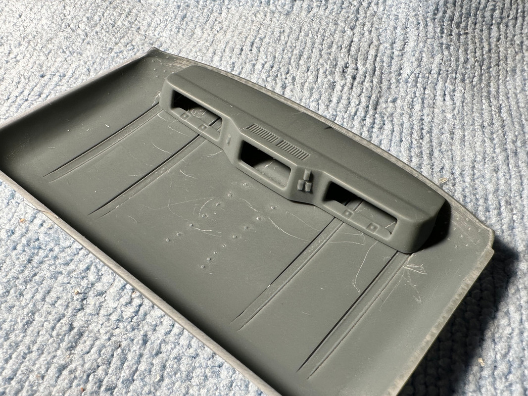

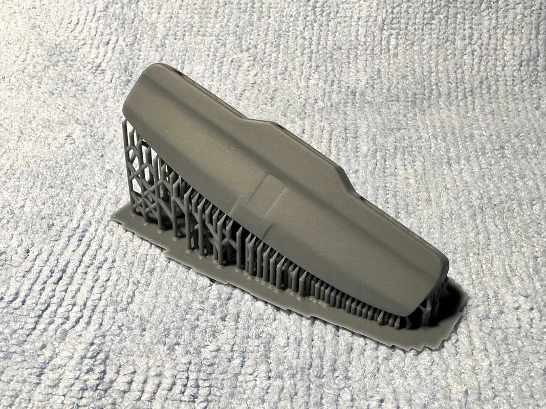

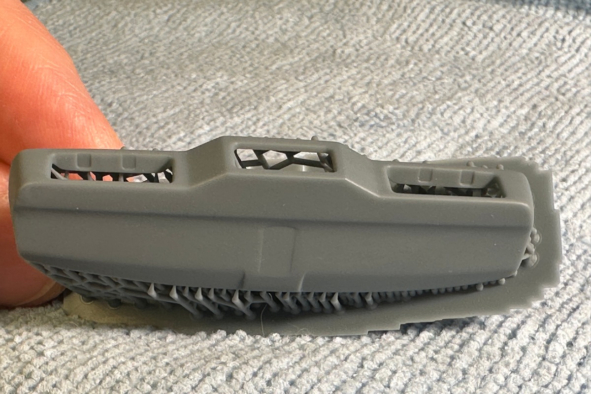

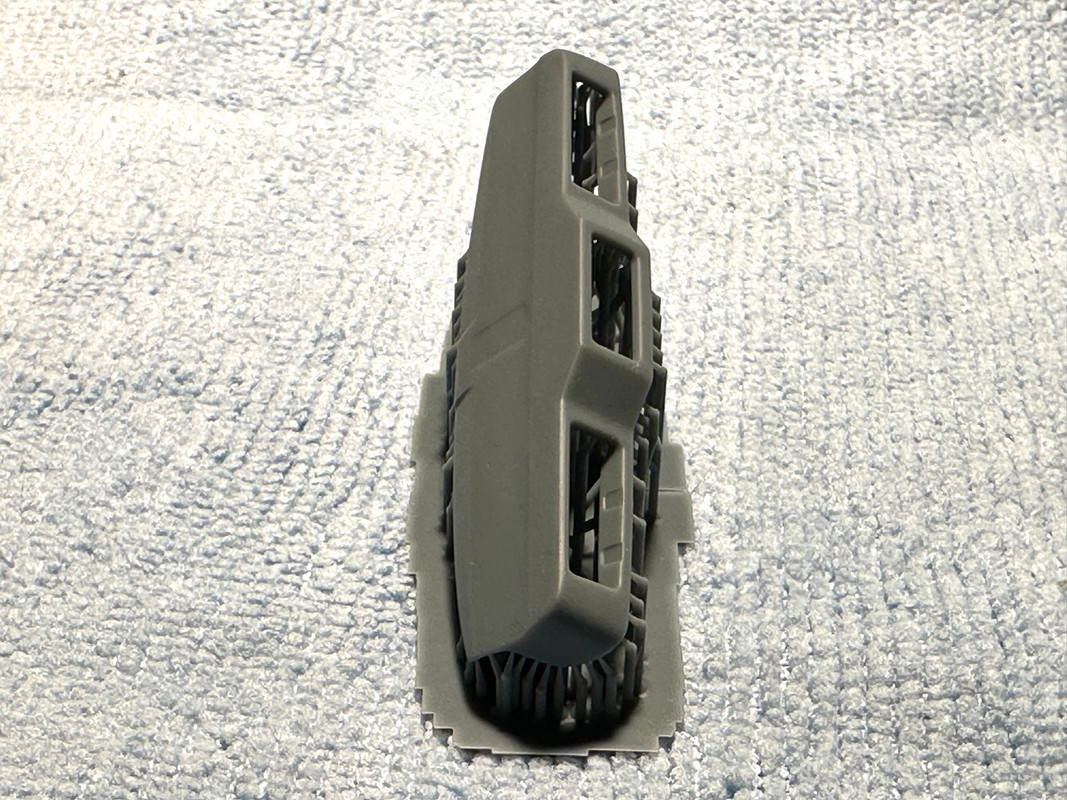

Продолжим. Готовая полочка. В принципе, с принтера выходит деталь такого качества, что можно сразу красить и устанавливать на место. Только точки от поддержек с торцов сошкурить.
В сравнении с предыдущей версией.
Примерка.

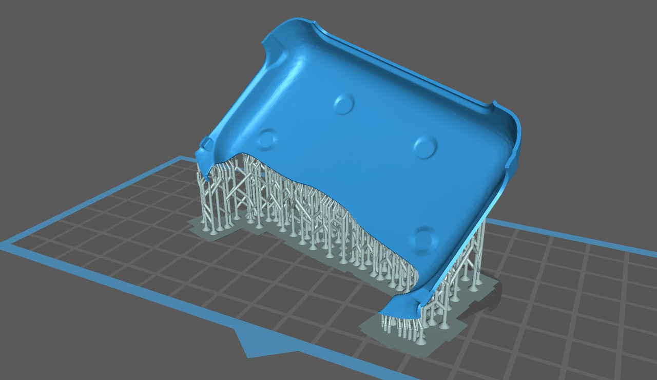

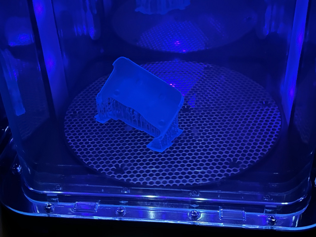

Поставил выращивать потолок. Следующей ночью примерим и его.

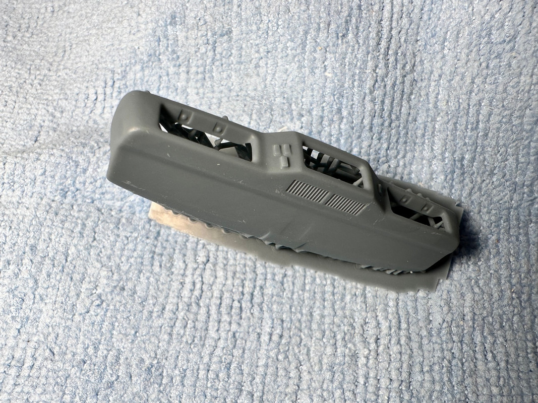

И чтобы больше не было разговоров видно/не видно, вот вам вид сбоку на салон. Полочку видно даже через боковое окно и, тем более, через открытую дверь.
Потолок готов. С утра поставил на доотверждение в камеру. Вечерком начну подгонять к кабине.
