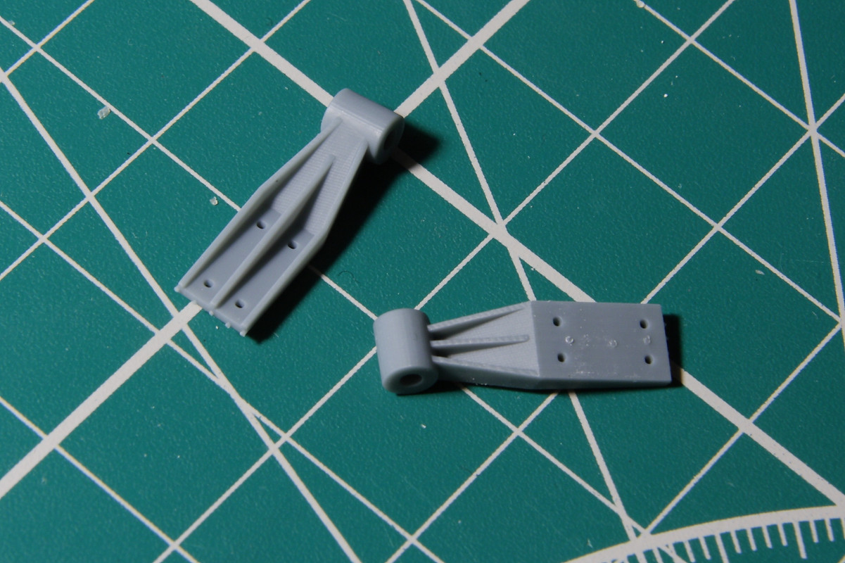

Цитата: PETERSONСпроектировал кронштейны кабины
Занятно! Я так и не понял по справочным фотам: как одно к другому крепится будет.
Продолжай!
Цитата: СерёгаЯ так и не понял по справочным фотам: как одно к другому крепится будет
Ты тоже будешь строить Anthem?
Я тоже до конца не понял. На разных моделях крепления кабины отличаются. Но 100 % аутентичности я добиваться не собираюсь.

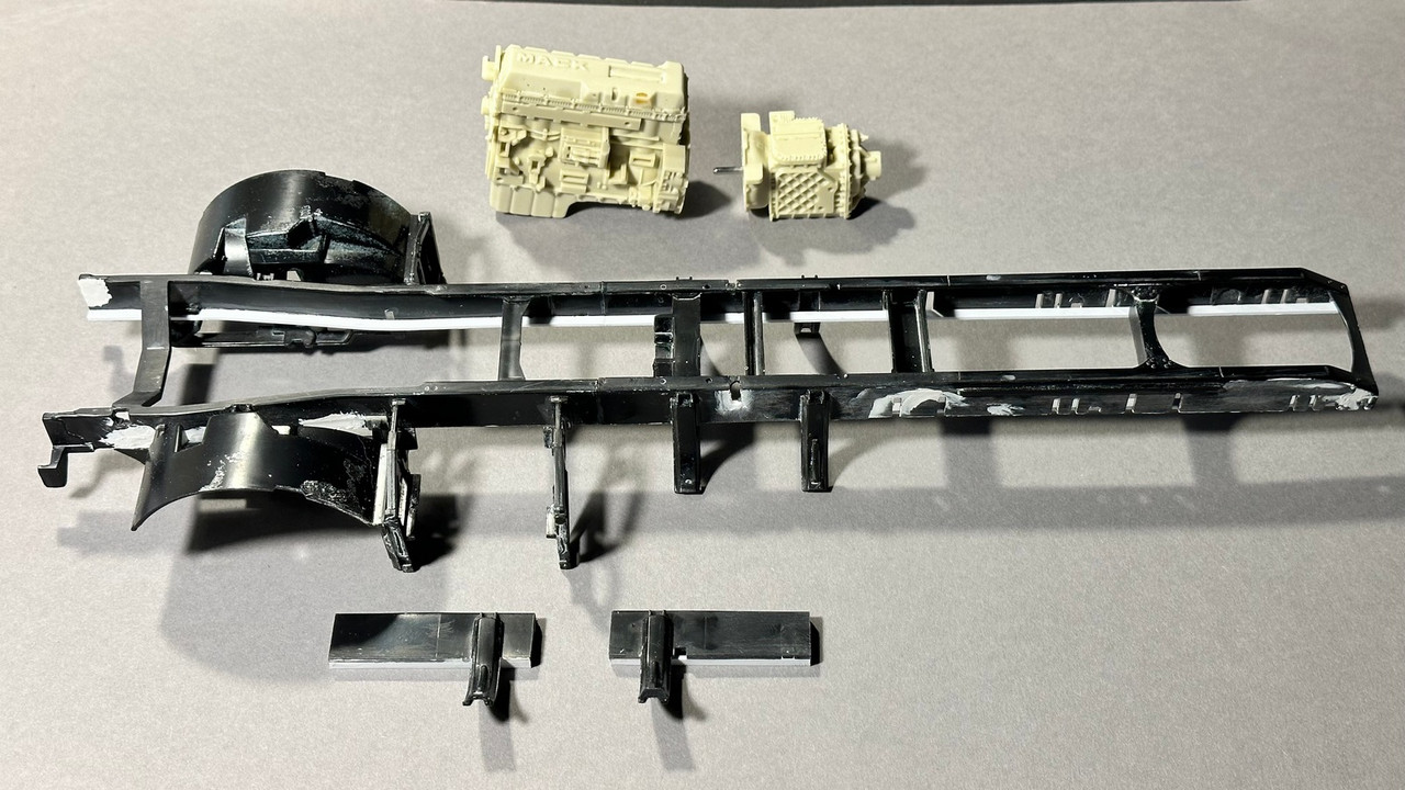

Тем временем, наступила пора укоротить раму. Как писал выше, укоротил её до получения колёсной базы 191". По расчётам вышло, что вырезать надо было 46 мм. Параллельно начал собирать двигатель. Коробка обзавелась стальным штифтом для примерки силового агрегата к раме.

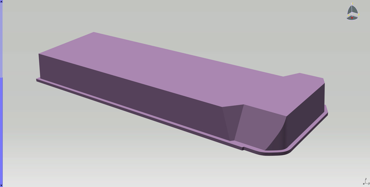

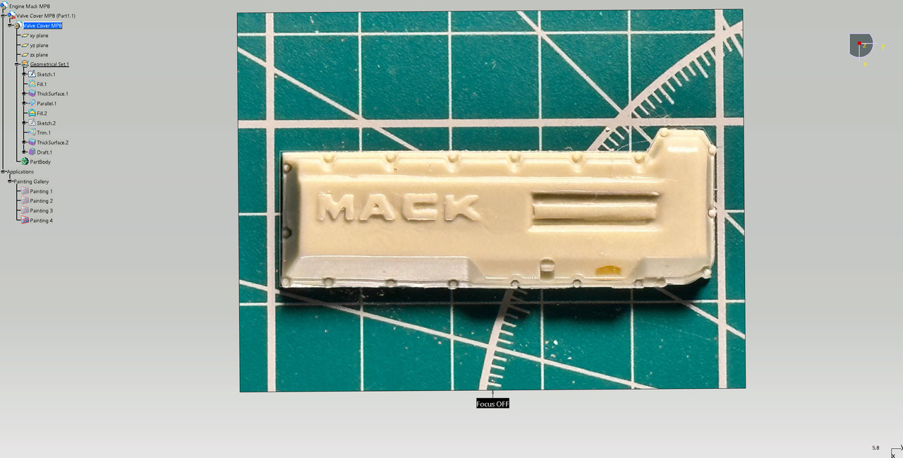

А теперь небольшая загадка. Кто скажет, что должно получиться из этой заготовки?  :write:
Цитата: PETERSONА теперь небольшая загадка. Кто скажет, что должно получиться из этой заготовки?
Крышка клапанов? :scratch:
@Паша, Бинго!
Пока строю клапанную крышку вырастил передние кронштейны кабины.

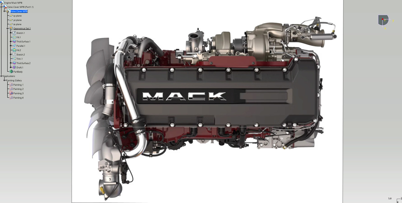

А по крышке история такая. Посмотрел я на крышку из транскита и решил, что она не вписывается в мои стандарты копийности.
Нет, она неплохая, но я хочу лучше.

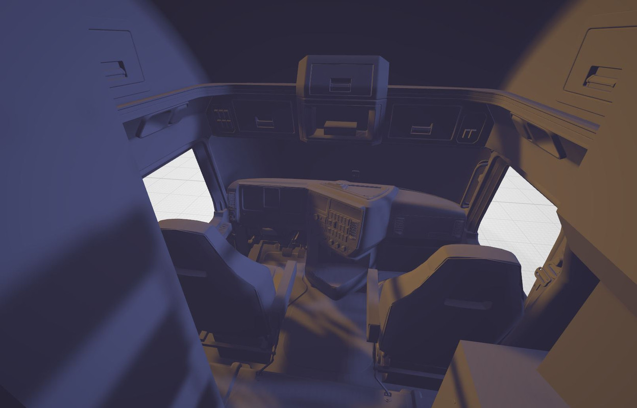

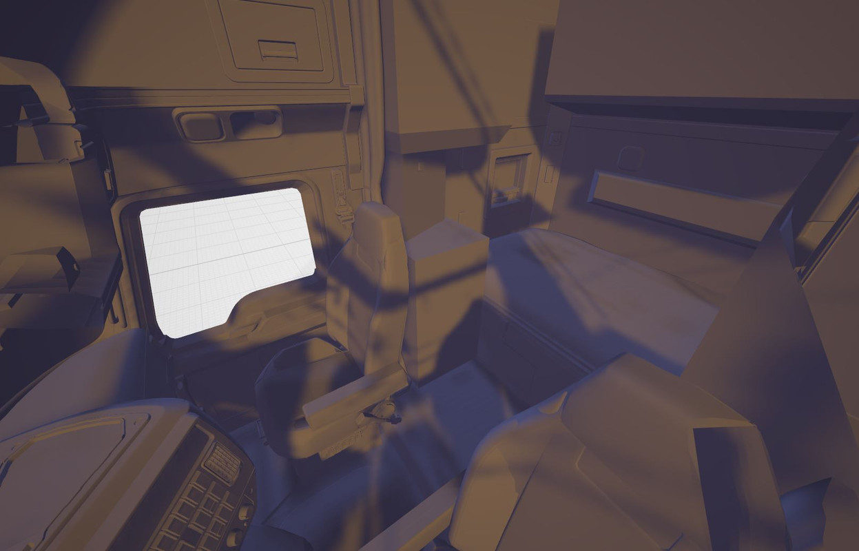

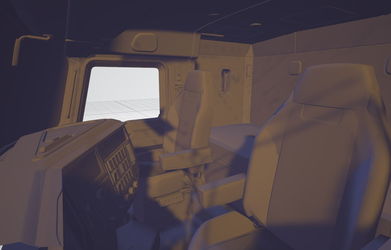

А ниже, под этим... картинки салона со спальником. :) Или просто не было других картинок салона?
