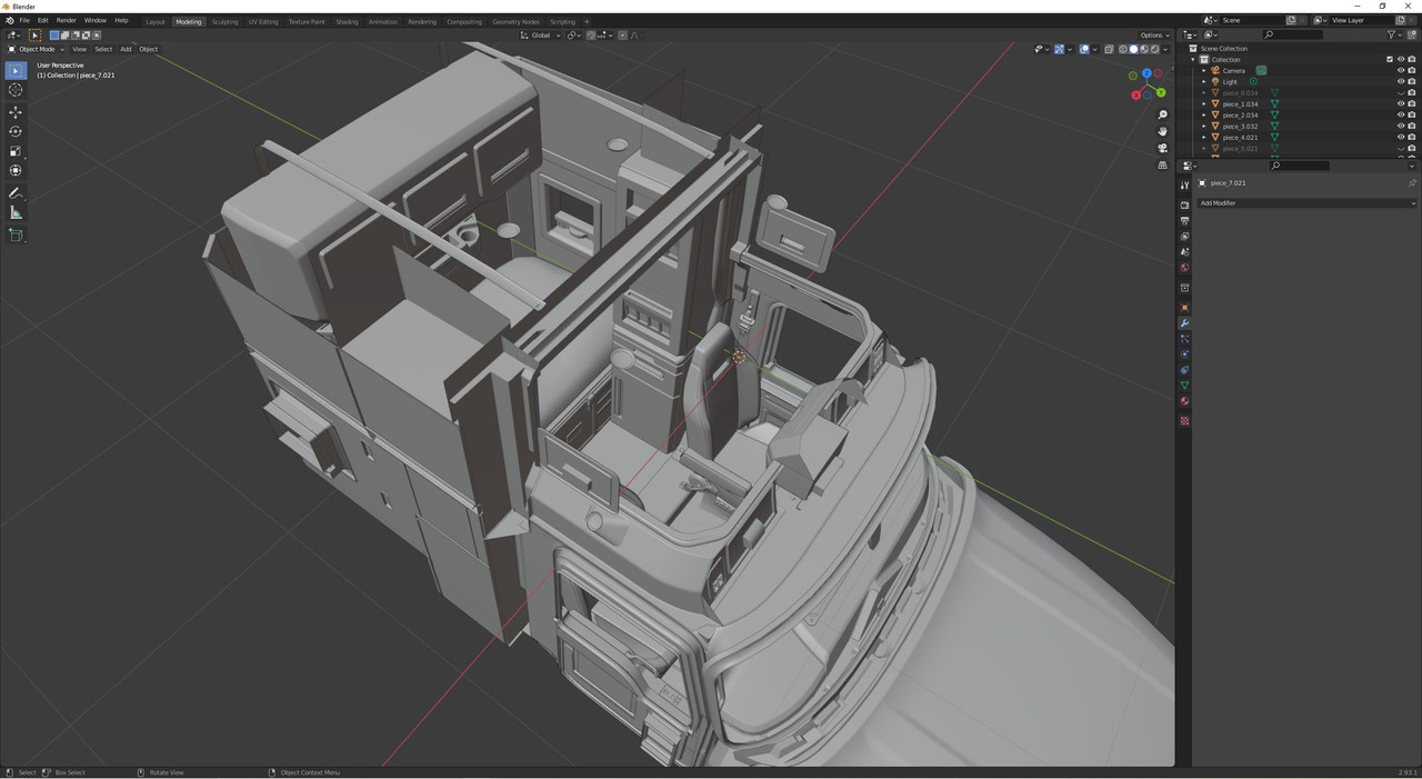

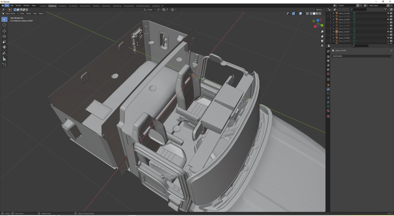

Мотор более детально.
Донор под разбор.
@Паша, Ты не понял. Я теперь таких картинок могу наделать бесконечное множество с любого ракурса.
Модели довольно правильные, и местами намного точнее тех, что строил моделлер Сергея @MCC.
Попробую кое-что переделать, раз появилась такая возможность. Думаю, все знают эту мою слабость - тягу к аутентичности.  :[

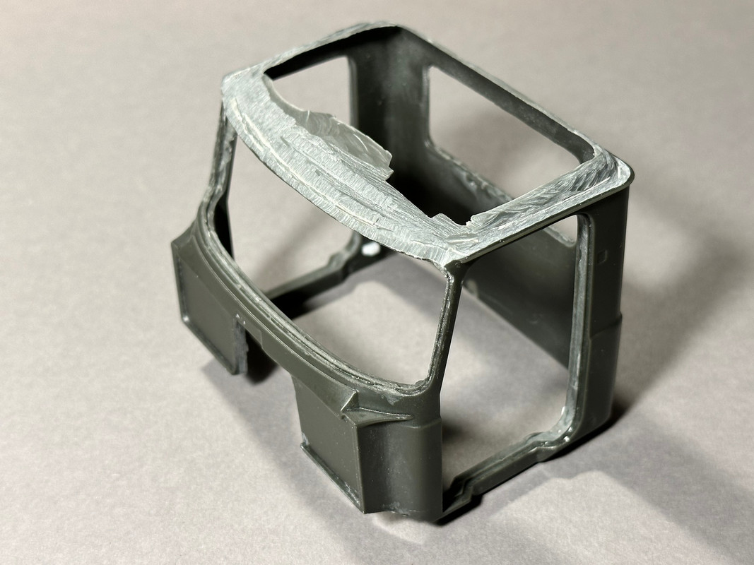

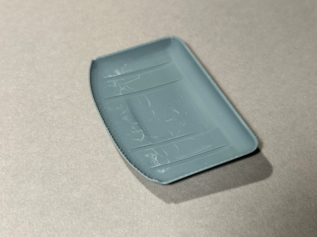

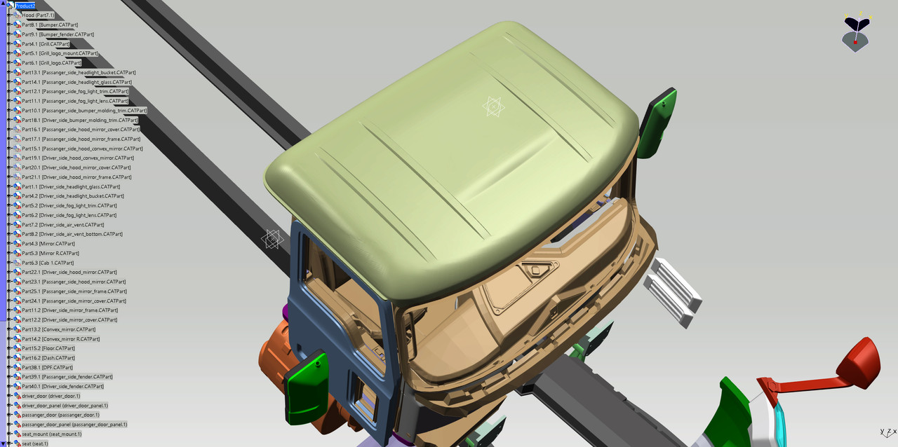

Первое, что я сразу же решил исправить - крыша кабины. В транските крыша с вогнутыми продольными подштамповками, а в 3D с выпуклыми. Плюс в центре не было выпуклой подштамповки.
Было.
Будет.

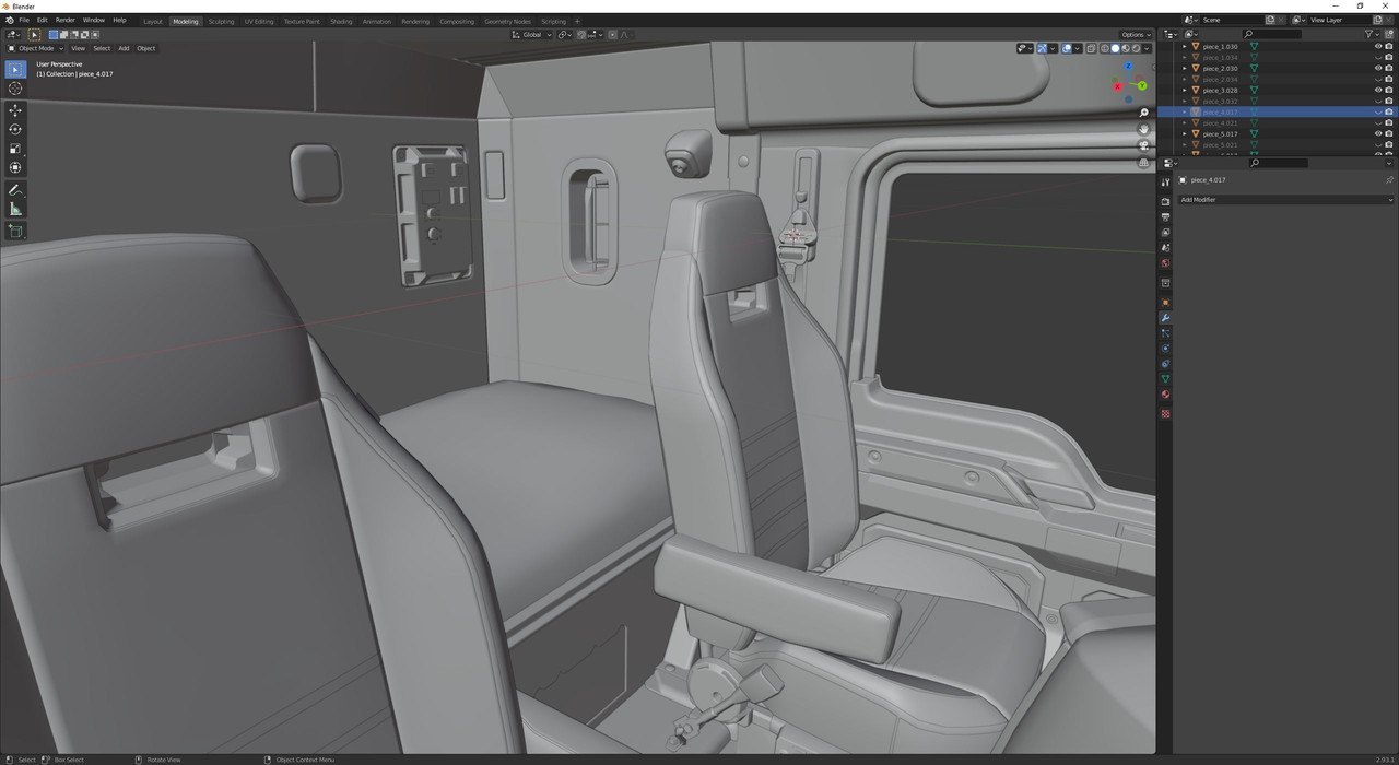

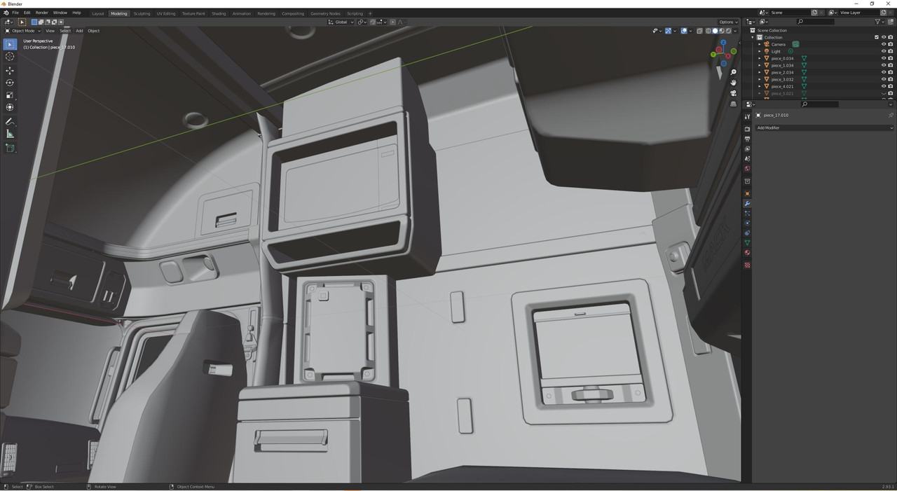

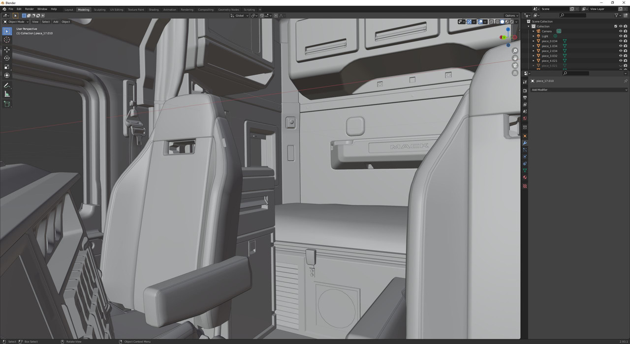

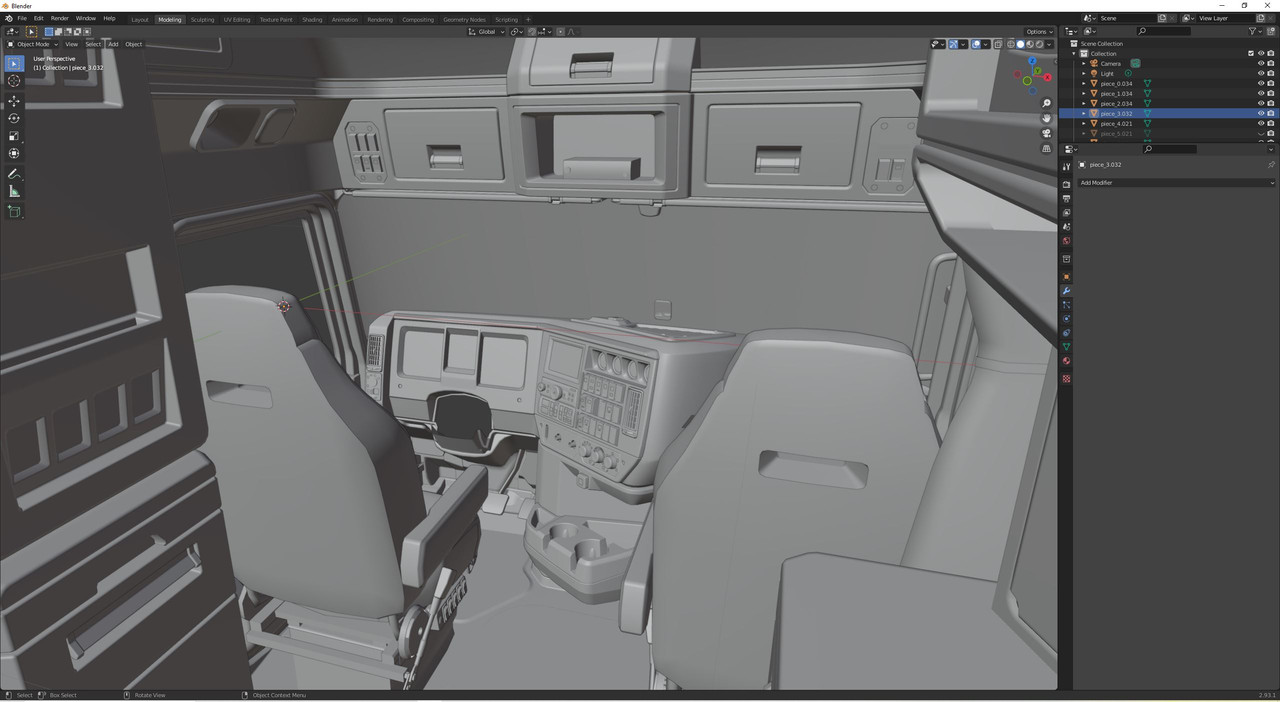

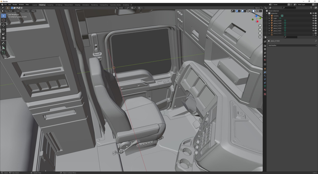

На скринах можно ещё увидеть правильный салон. Он так же стоит в моих планах.

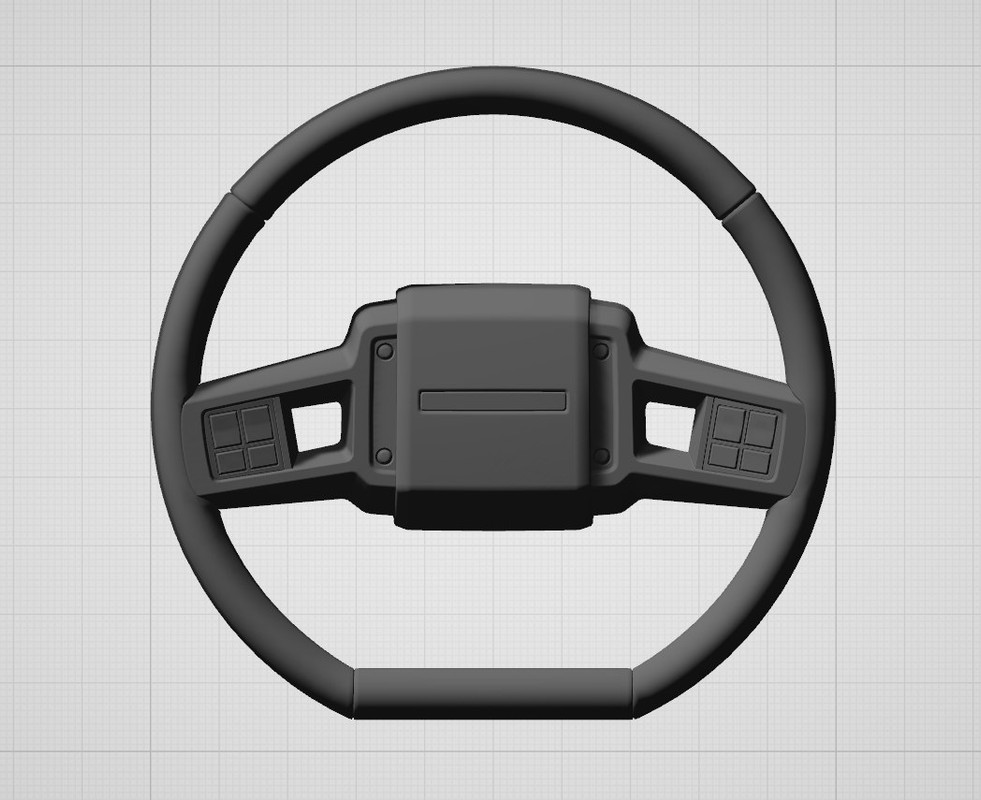

@RUNNER, Паранойя - это если я буду руль во второй раз переделывать. Правда, тут я загадывать не буду. Мой доработанный руль очень хорош, но этот местами лучше.

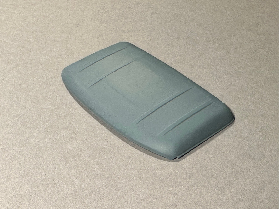

А по поводу крыши, думаю, ты не будешь спорить, что аутентичная крыша - это хорошо? Тем более, что выцепить её из модели и подготовить к печати заняло у меня всего один вечер. Она уже печатается.

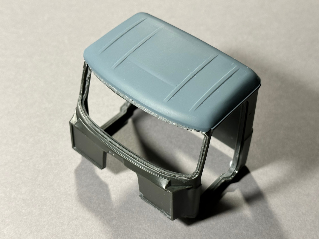

Крышу вырастил.
Старую срезал вот таким образом, чтобы кабина не потеряла жёсткость.
Первая примерка без подгонки.  :dance:

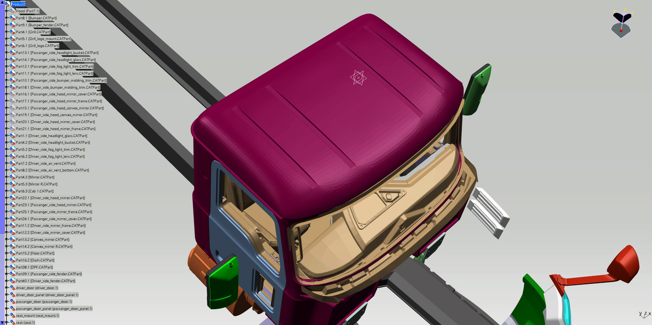

3D-модель, кстати, из игры, про которую вот тут писал Сергей @MCC. Просто поболтать

Цитата: PETERSONКрышу вырастил.
Да, согласен, крыша конечно "заиграла"!  :thumbsup:
Цитата: RUNNERДа, согласен, крыша конечно "заиграла"!
Спасибо, Саша!
Ну всё, похоже, я увяз по самые не балуй.  :D  Чем больше я изучаю игровую 3D-модель, тем больше хочется исправить все косяки транскита. Какая же она классная! А всё начиналось с того, что я просто хотел дёрнуть оттуда форму спальника.
Теперь я разрываюсь между тем, чтобы сделать всё правильно, то есть заново, и тем, чтобы поправить существующие отливки минимальными средствами.  :help:  :help:  :help:
Пока план такой: внести исправления в текущую сборку, а потом открыть новый WIP уже со спальником и полностью новой кабиной, капотом и бампером.

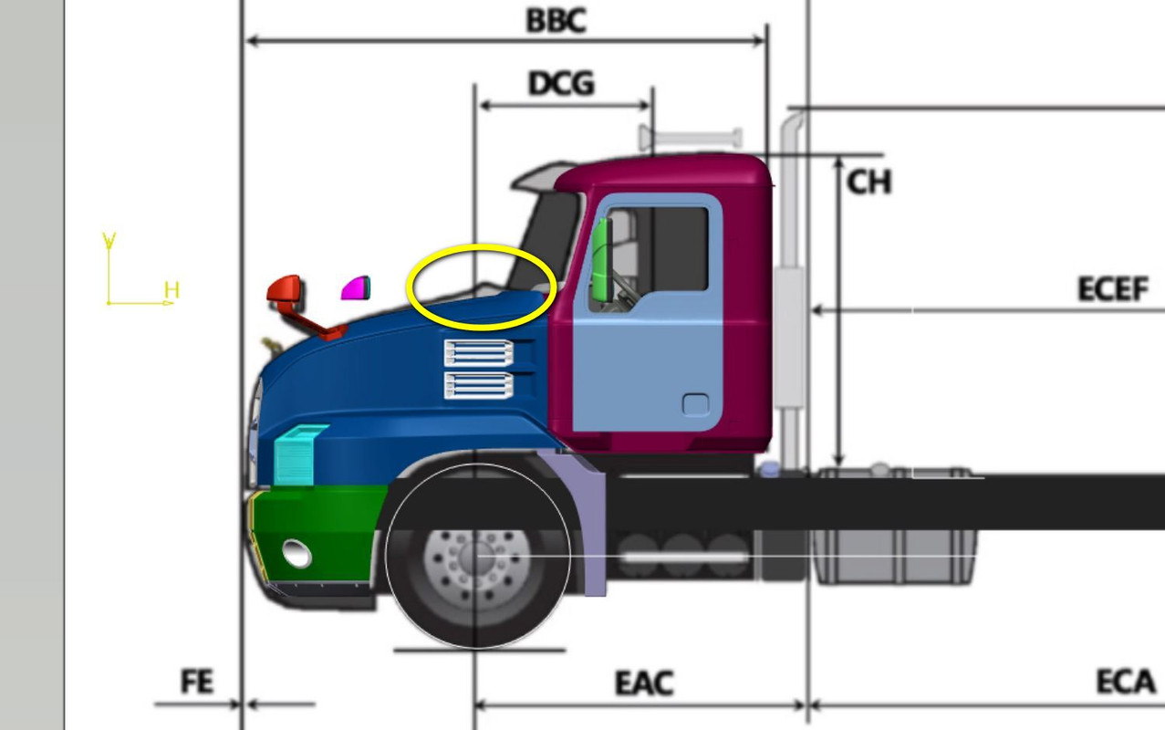

Небольшой спойлер перед выходными. Вот этот момент я обнаружил вчера (выделил жёлтым) и решил его исправить по типу крыши.

Цитата: PETERSONрешил его исправить по типу крыши.
Неужто новый капот растить будешь, или на уже отлитый накладку?  :jokingly:
Цитата: RUNNERНеужто новый капот растить будешь, или на уже отлитый накладку?
Если новый капот, то это потянет за собой новый бампер, фары и решётку радиатора, а это уже слишком глобально. В смысле, очень затратно по времени. Но во второй серии всё возможно. Попробую сначала ограничиться накладкой.
