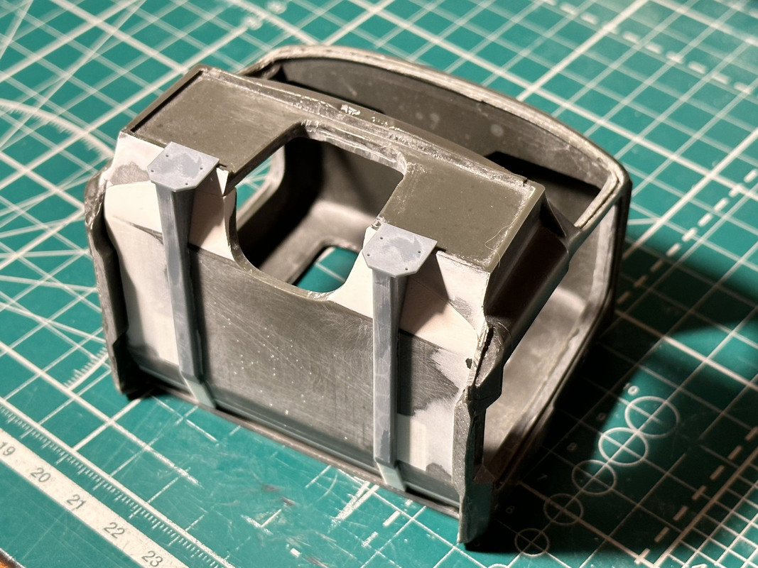

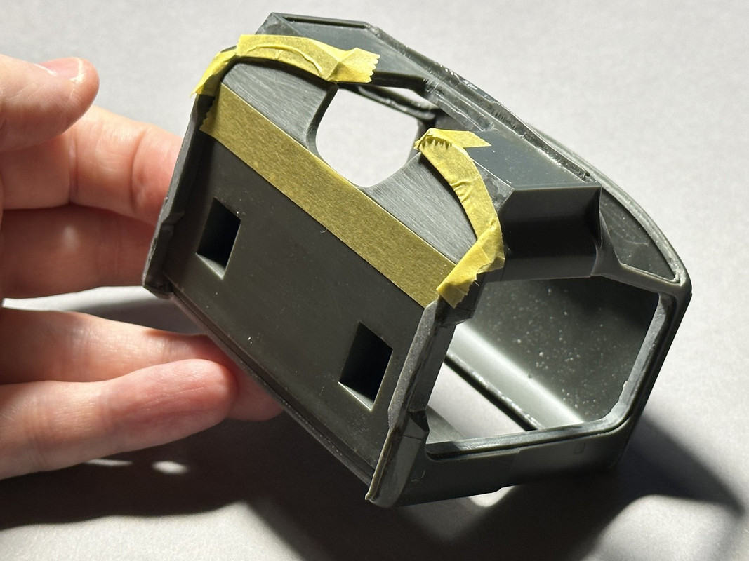

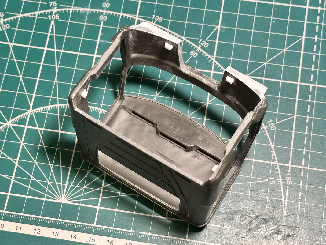

Продолжаю работу с кабиной. Сначала сделал упоры (четыре белых кубика).
Затем выровнял переднюю часть с моторным щитом и заделал колодцы под площадками для сидений.
До шпаклёвки было так.

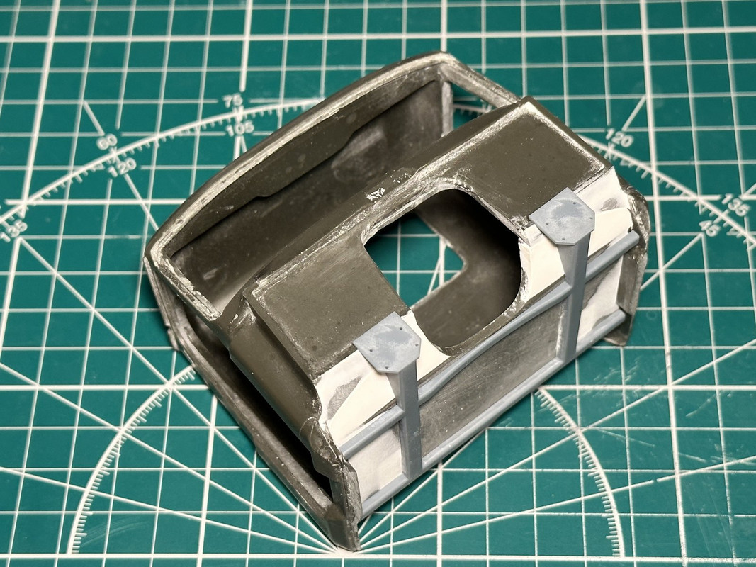

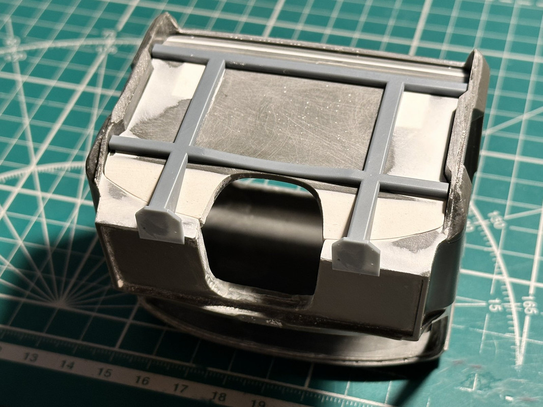

Вырастил лонжероны. Ступеньку на задней части днища сточил под углом к горизонту. Приклеил лонжероны, не проклеивая поперечные перекладины.
Затем удалил поперечины и продлил лонжероны кусочками пластика на наклонной задней части.
На этом можно с днищем закончить. Позже приклею туда шумоизоляцию.

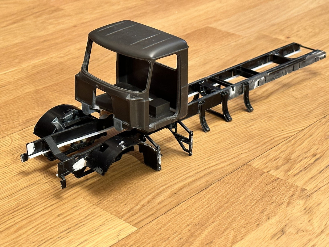

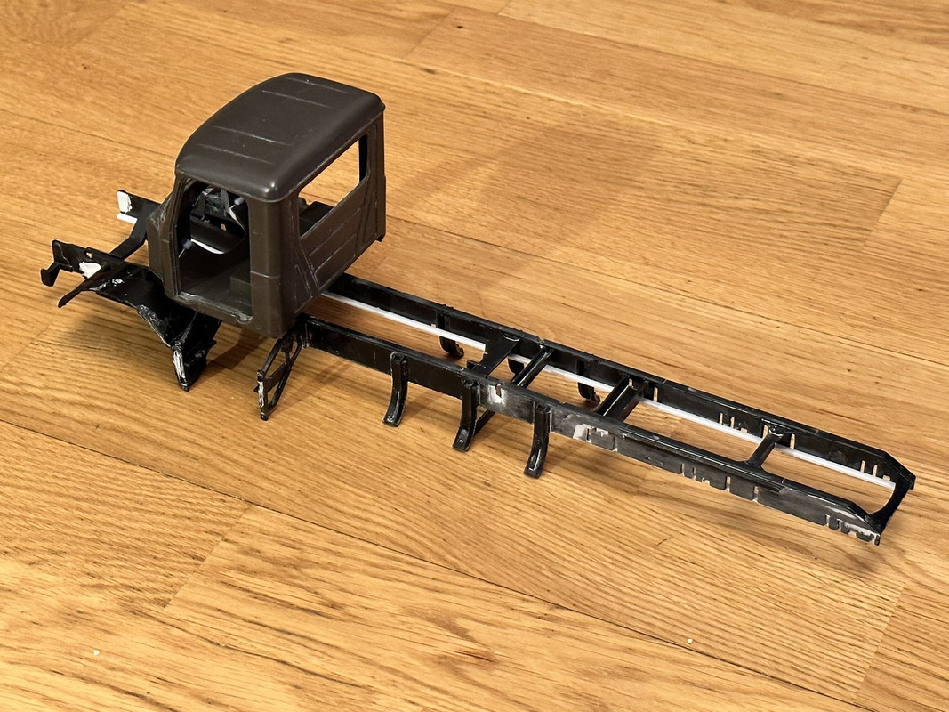

Примерил кабину на раму. Пока поставил на чурбаки из спичек.

Цитата: PETERSONПримерил кабину на раму
Цитата: PETERSONЗатем удалил поперечины
Мне днище с поперечными лонжеронами понравилось, массивно и надёжно. :yes:

Цитата: ПашаМне днище с поперечными лонжеронами понравилось, массивно и надёжно.

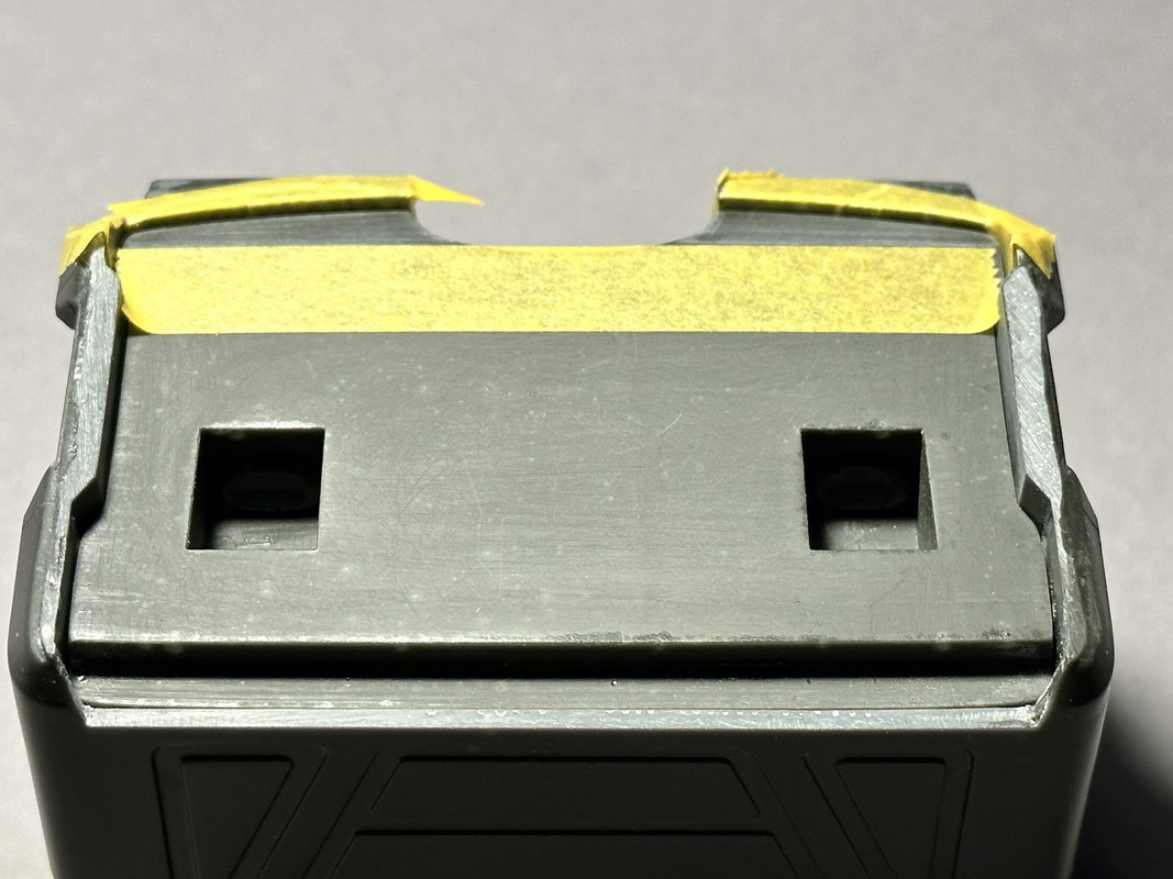

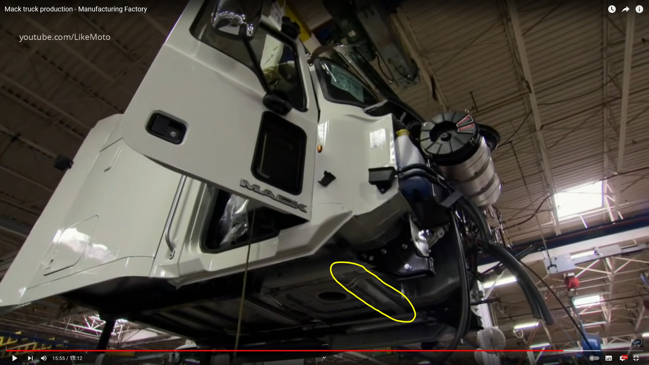

Зачем мне оставлять мою фантазию, если там на самом деле не так? В жизни есть маленькая поперечинка между лонжеронами в передней части, но она едва заметная и совершенно точно не похожа на мои мощные поперечины. Можно, конечно, её попытаться сымитировать. Посмотрим.
Вот тут, на 15:55, можно её разглядеть. https://youtu.be/7SpDDaC9Tkg
Выделил жёлтым.
Цитата: PETERSONЗачем мне оставлять мою фантазию, если там на самом деле не так?
Поперечный лонжерон, это тёмный суслик...  Суслик антагонист... :)
Если серьёзно, просто выразил своё мнение, что так выглядит надёжнее  :yes:  я же ни на что не претендую.  :)
Цитата: Пашатак выглядит надёжнее
Там в смоле такая толщина днища, что надёжнее уже некуда.  :D Все эти лонжероны - чистая декорация. Вот продольные - очень заметный элемент внешнего вида. Их я и сделал. Думаю, на этом всё. Дальше буду делать кронштейны крепления кабины к раме.

Цитата: PETERSONДальше буду делать кронштейны крепления кабины к раме.
Миша, раму ведь наверное укорачивать будешь, раз уж спальника не будет?.. А то может самосвал?..  ;)
Цитата: RUNNERраму ведь наверное укорачивать будешь, раз уж спальника не будет?
Безусловно. Но ещё окончательно не определился с колёсной базой. Визуально хочется подлиннее, но и выходить за рамки реалистичности не хочется.
Цитата: PETERSONхочется подлиннее, но и выходить за рамки реалистичности не хочется.
Так я и говорю - надо строить самосвал!  :yes:
@RUNNER, Саш, ты то спальник хочешь увидеть, то самосвал...  :stop:  Давай я хотя бы седельник с дневной кабиной построю? Не хочу растягивать ВИП на десятилетие.

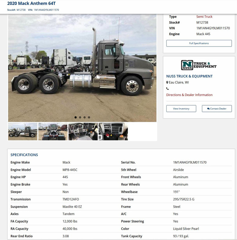

Вот, есть даже такие варианты, с базой 227". https://www.rdotruckcenter.com/product/2022-mack-anthem-64t-n023694/
Но я планирую что-нибудь между 185" и 200".
Цитата: PETERSONНе хочу растягивать ВИП на десятилетие.
Да чего там, бывало  и подольше,мы подождем,какие наши годы. :)
Цитата: PETERSONДавай я хотя бы седельник с дневной кабиной построю?
Да кто ж против то..  :dont_knov: Просто ты сам хотел раму подлинее, а я предложил выход из ситуации..  :jokingly:  а строить ты волен из него хоть школьный автобус - мы от тебя всё примем с благоговением!.  :pardon:
Цитата: RUNNERПросто ты сам хотел раму подлинее, а я предложил выход из ситуации..
Спасибо за предложение! Можно было и не укорачивать, оставив просто дневную кабину. Как я писал выше, вот вариант с базой 227".
Но для меня это чересчур. Пожалуй, остановлю свой выбор на 191".
Коротыши мне не очень по душе.
Это 185".
Это 174".
Цитата: PETERSONПожалуй, остановлю свой выбор на 191".
Да, 191" пропорционально смотрится.

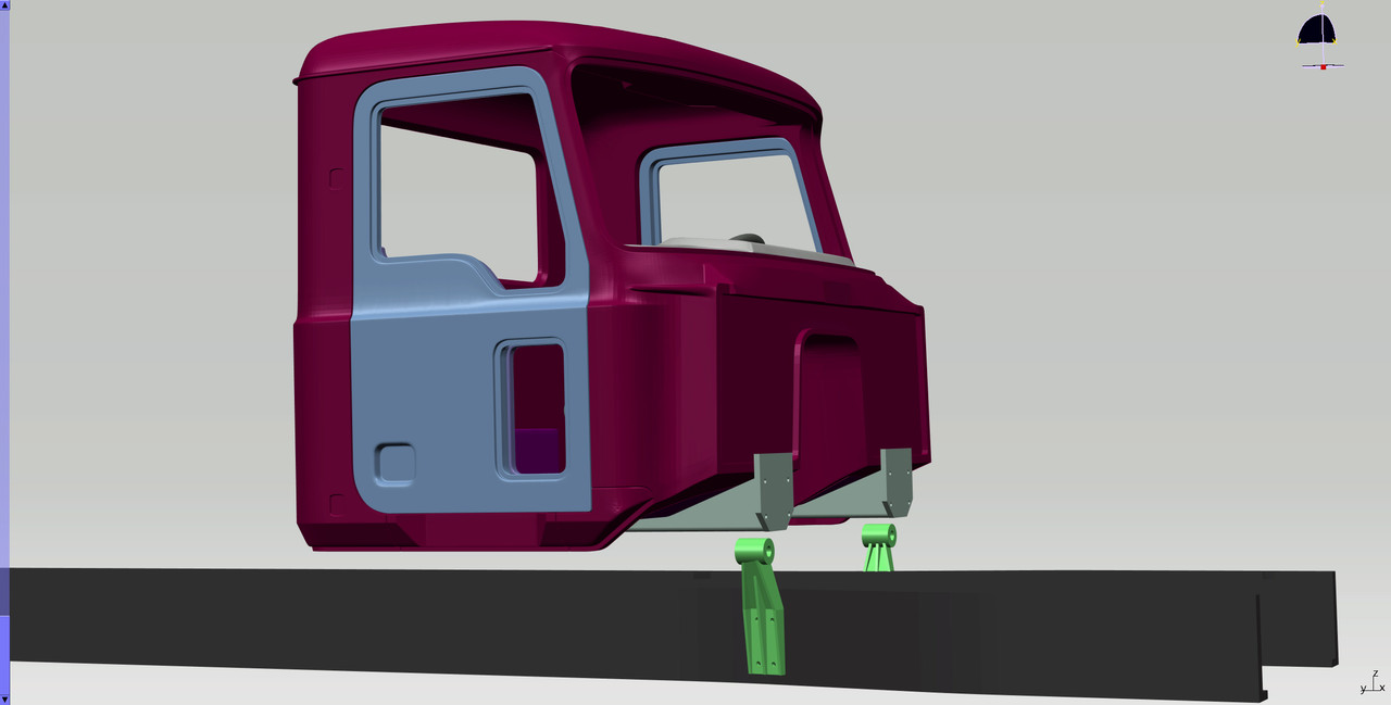

Спроектировал кронштейны кабины (зелёненькие на скрине). Пойду выращивать. Остальные буду делать из листового алюминия.
