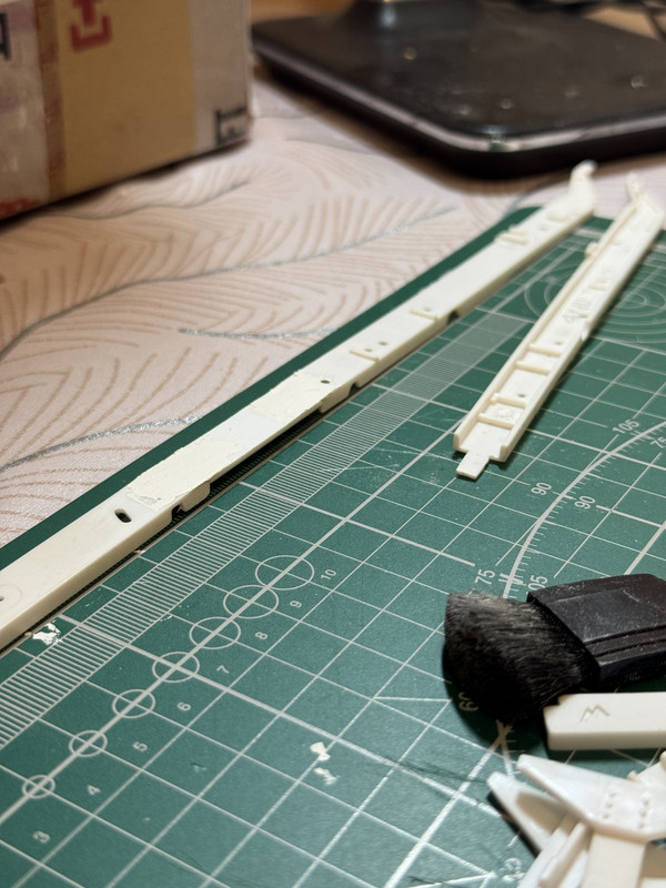

Почти полностью зачистил раму от гаек, зачистил и где-нужно зашпаклевал стыки пресс форм. Далее выбрал новую длину рамы - конечный вариант на фото. Это +3 сантиметра к стандартной длине. Далее располовинил раму. Помимо работы по удлинению, ближайшим этапом будет работа с поперечинами. Ну а потом наконец сборка рамы в единое целое.
Разрез на лонжероне прекрасен. Надеюсь, стыкуется беззазорно? А какую колёсную базу в дюймах в итоге выбрал?
Цитата: vlad_kn98+3 сантиметра к стандартной длине
Я от кого-то из преподавателей слышал, что в сантиметрах измеряют только портные.  :D
Цитата: PETERSONЯ от кого-то из преподавателей слышал
И не только ты! :drink:
vlad_kn98
Цитата: PETERSONРазрез на лонжероне прекрасен.
Сарказм ?))
С вставкой стыкуется без зазора, позже покажу. К колесной базе в дюймах не привязывался, делают в реальной жизни вставки в раму любой длины, для "кастомных" траков, так скажем. Отсюда и исходил + по желаемому внешнему вижу
То vlad_kn98
При соединении двух частей рамы внутреннюю накладку решил не делать?
Цитата: vlad_kn98Сарказм ?))
Почему сразу сарказм?
Цитата: vlad_kn98делают в реальной жизни вставки в раму любой длины
Я данный вопрос детально не изучал, но мне кажется, что исходят всё же из каких-то определённых значений, которые могут быть связаны, например, со стандартным набором длин карданных валов.
vlad_kn98
Цитата: sbПри соединении двух частей рамы внутреннюю накладку решил не делать?
Пока решил не делать, вероятно без нее проблем не будет. Но если что, думаю не поздно будет добавить потом
Цитата: PETERSONПочему сразу сарказм?
значит ошибся)
Цитата: PETERSONсо стандартным набором длин карданных валов
об этом не думал, мысль хорошая. Но думаю что оставлю так, как "кастомный" вариант. Поизучаю тем не менее, спасибо !

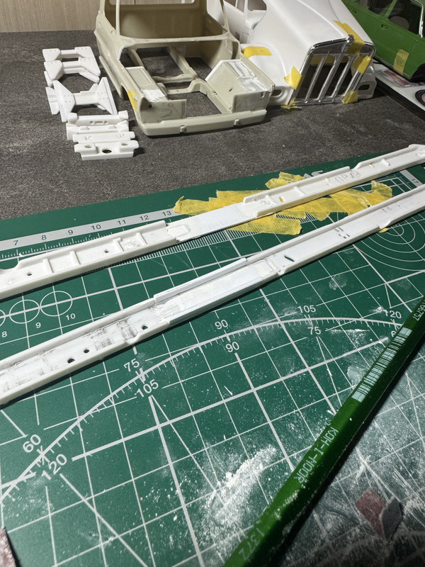

Всем доброго дня! Продолжаю работу понемногу, в работе все еще удлинение лонжеронов рамы. Один из них в процессе шпаклевки (про горизонтальные ребра не забыл, будут добавлены позже). Второй лонжерон только в процессе склейки
vlad_kn98
Лонжероны склеены, выравниваются швы. Начал делать недостающие ребра в местах удлинения. Также решил убрать внутри лонжеронов все отливы, которые необходимы для центровки поперечин. На реальных рамах таких отливов нет.  Изначально не хотелось их убирать, но все таки не смог на них смотреть. Я думаю это крайний пост по лонжеронам, следующий будет по поперечинам
