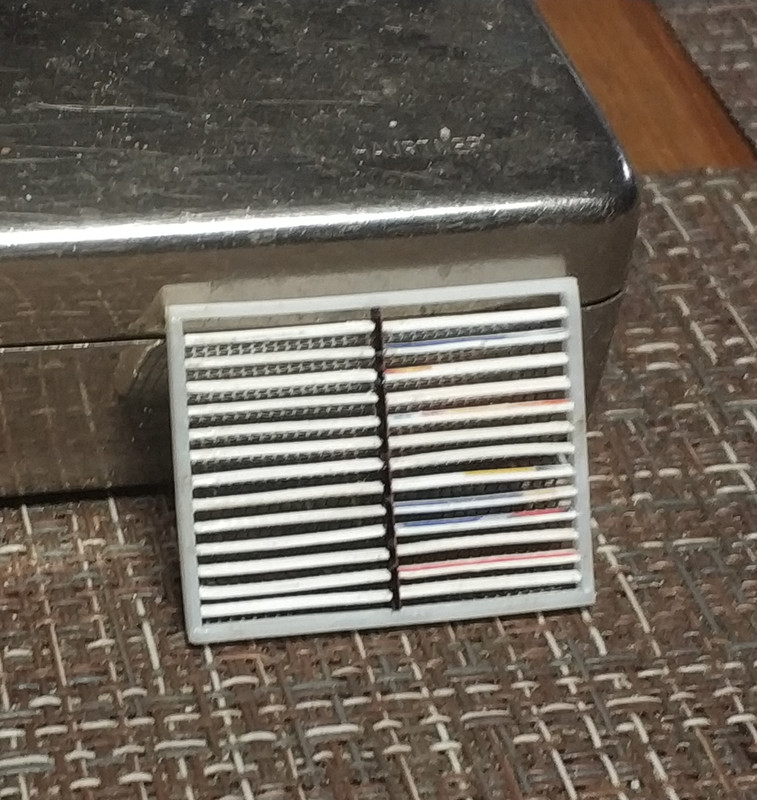

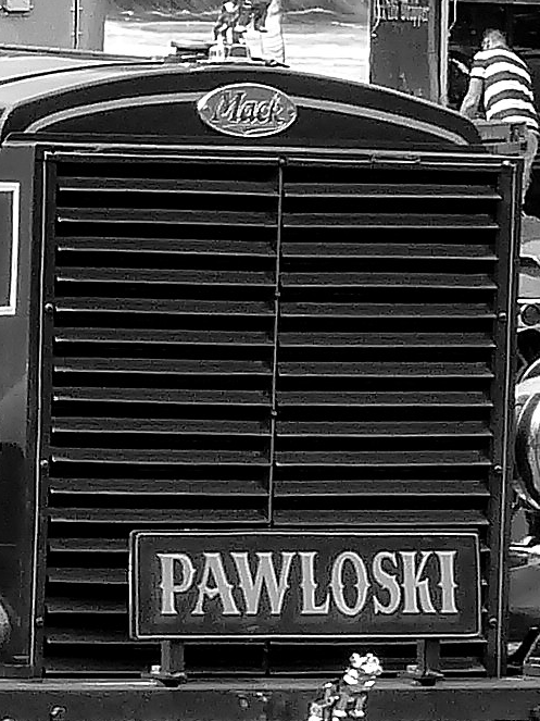

Хочу посоветоваться с общественностью.

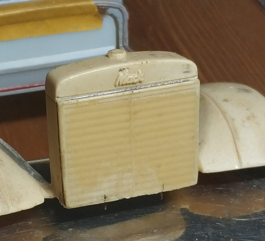

Передняя решетка.
Уж больно она безликая и замыленная. Хотя и правильная.

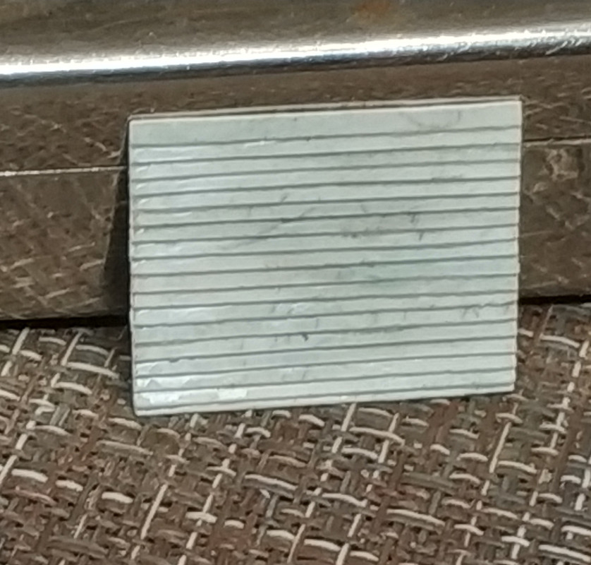

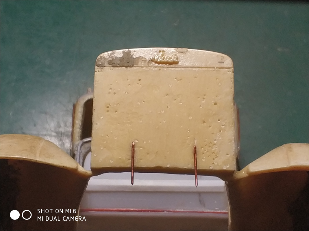

Попытался сделать на замену вариант решётки в открытом виде. Сзади установлю фирменную травлёную решётку.
Небольшую кривизну поправлю после "усушки и утруски".
Есть ещё вот такой вариант. Закрытые жалюзи.
Ваше мнение?
Может быть присоветуете что-то совсем другое.
Сережа,если немного подправить,то вариант с открытыми жалюзи самое то.
Цитата: yura1961с открытыми жалюзи самое то.
Согласен. Интереснее будет смотреться.

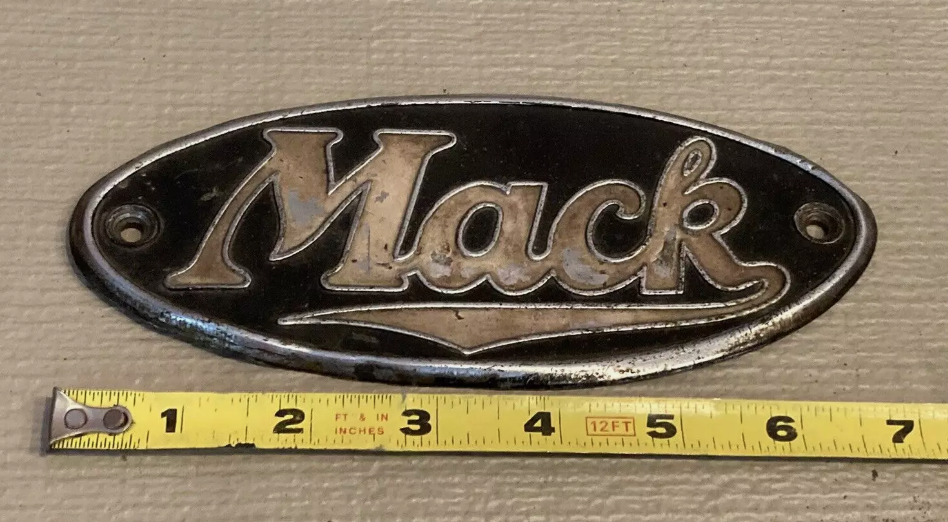

Еще заметил, что эмблема на радиаторе должна быть на овальной плашке:
Поддерживаю, с открытыми поинтереснее.
Второй вариант, который открытый самое то. :thumbsup:

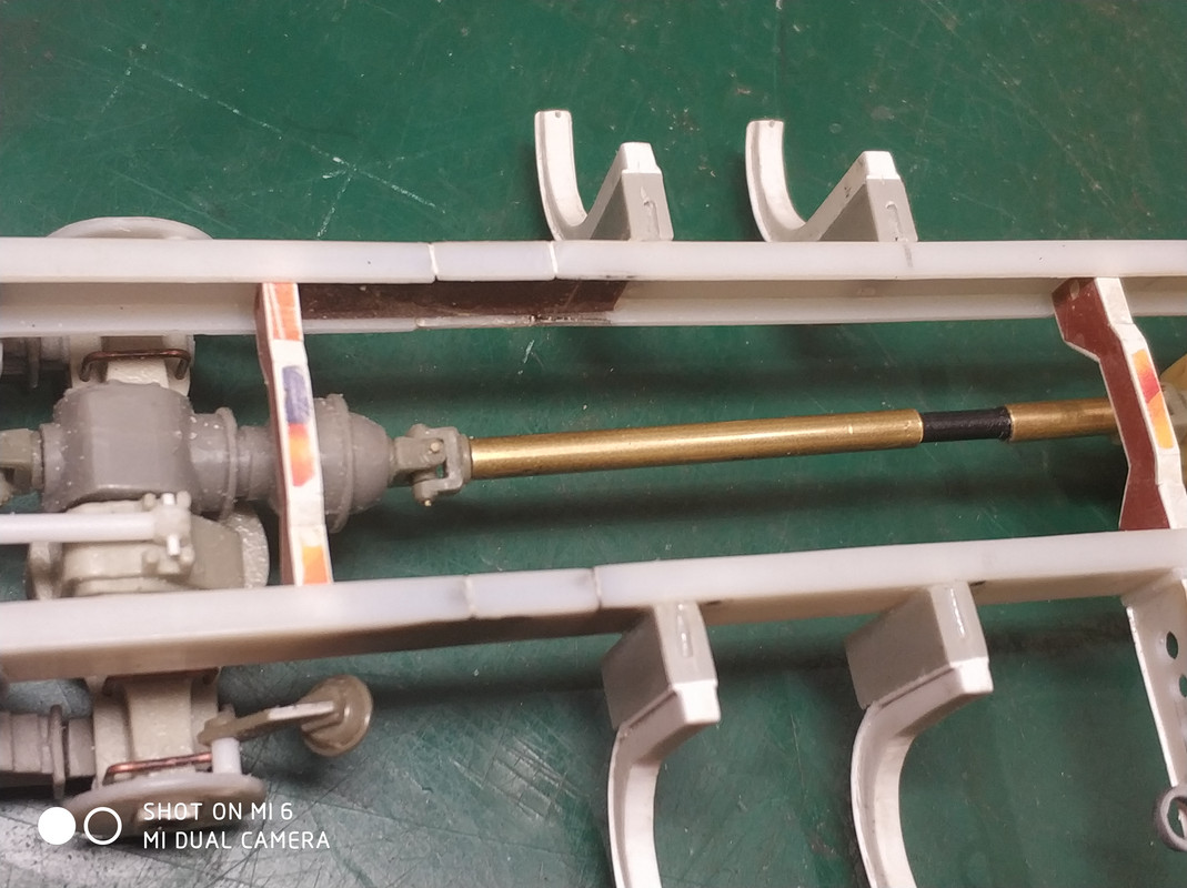

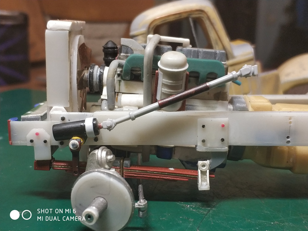

Парочка деталей для моего монстрика.
Обкарданил его.
Пришлось с нуля изготовить гидроусилитель. У Мастера, в своё время, приобрёл несколько штук. Но все они оказались на японско-английско-австралийскую сторону. Т.е. праворульными.
Также пришлось искусственно удлинить тягу.

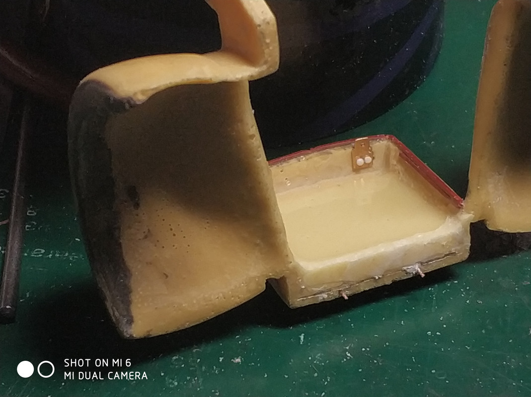

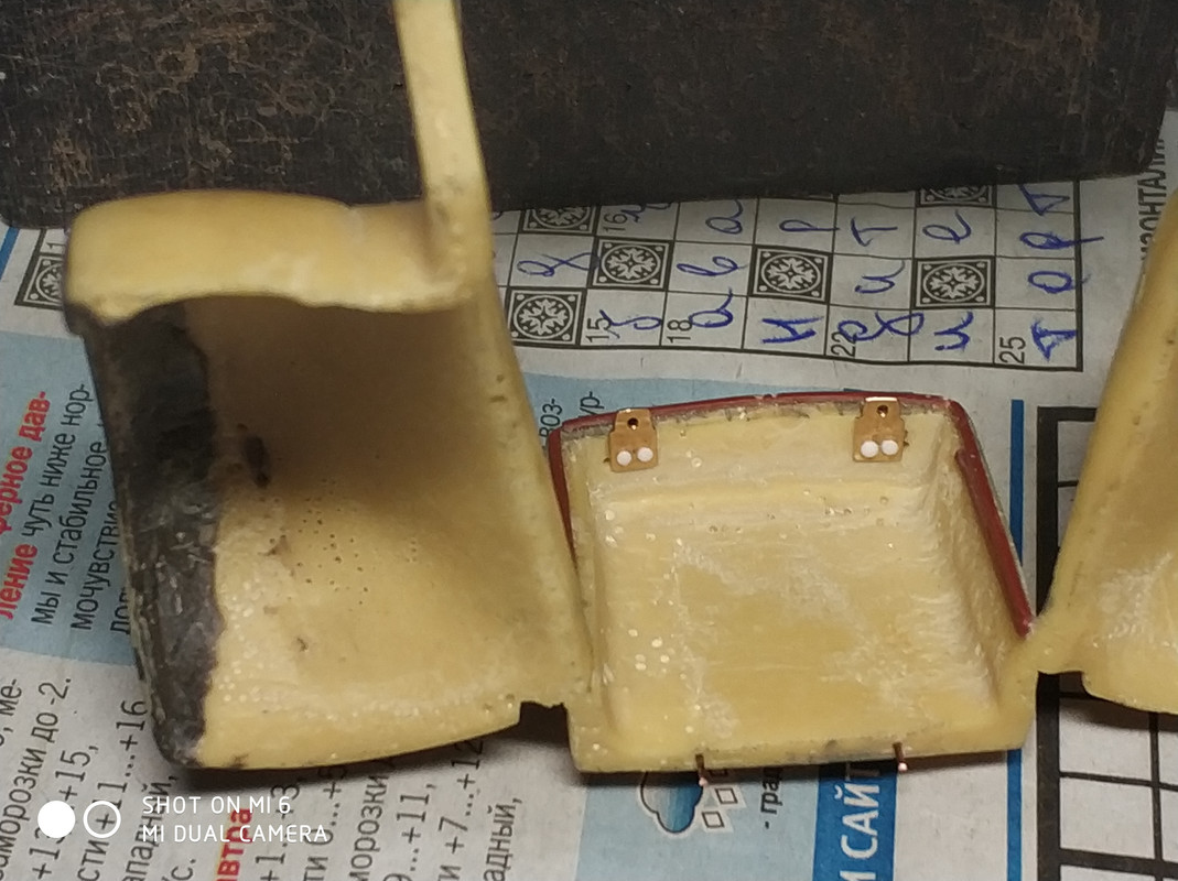

Не придумал ничего лучшего, чем убрать полностью околооконные пазы. Залил всё эпоксидной смолой. Затем попробую сделать более ровно.

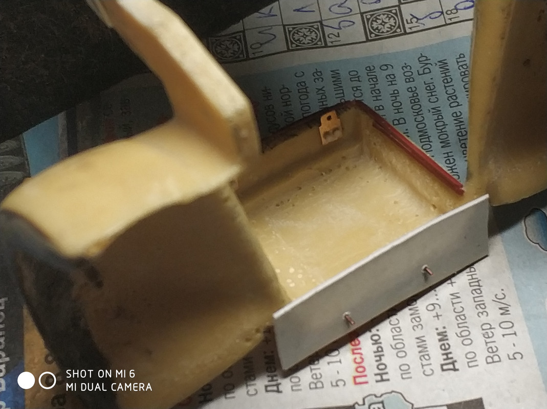

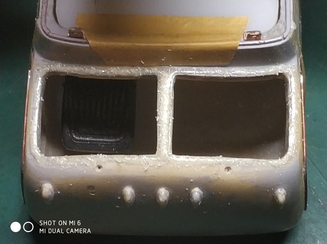

Решил спилить радиаторную решётку. Уж больно она смотрится замылено. Хотя и правильно. При этом выяснилось, что остаётся слишком мало "мяса" под ней. Неравномерное литьё. Пришлось, опять же смолой с окисью титана в виде наполнителя, нарастить эту стенку изнутри. Со стороны двигателя.
После этого дрелью и пальчиковой фрезой изничтожил решётку-литьё.
Интрига! А почему "решётку" сквозной не сделал?
Цитата: СерёгаА почему "решётку" сквозной не сделал?
Не понял о чём ты спросил? Какую "решётку" имел ввиду?
Я хочу сымитировать открытые жалюзи. За ними будет стоять решётка радиаторная.
Цитата: be@rbrickЕще заметил, что эмблема на радиаторе должна быть на овальной плашке:
Это конечно очень красиво и правильно.
Вот только где ЭТО взять?
