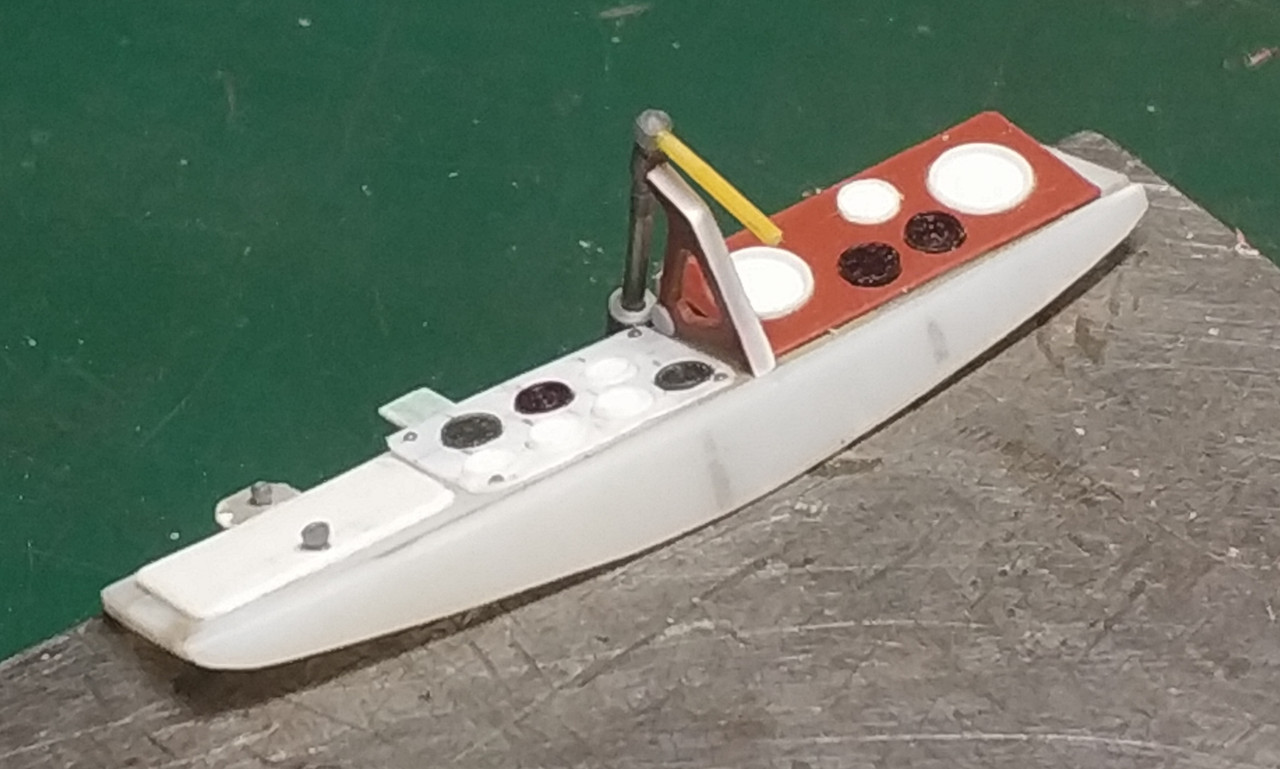

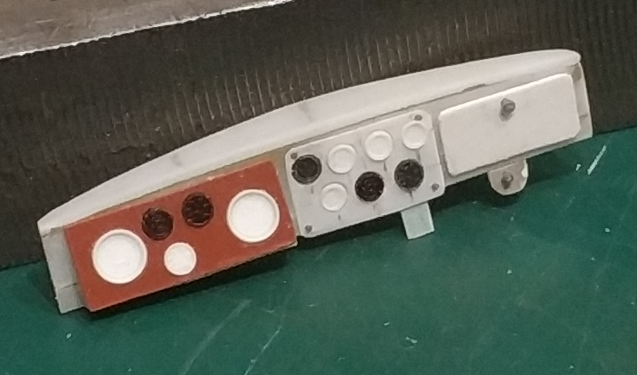

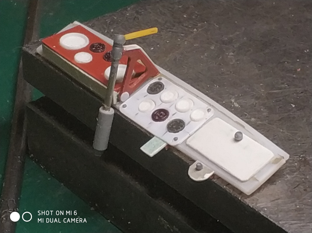

Занялся понемногу внутренностями кабины. Подогнал пол и моторный щит. С табуретками на пробу.
Поглядел, как это будет смотреться в кабине.
Вот такая панель получается в кабину.
Немного доработал панель, добавив кран торможения прицепом (он же "парашют").

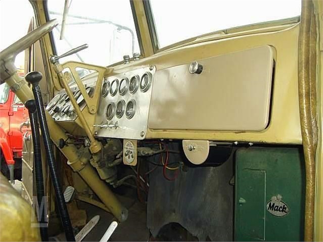

@sb, Серёж, а есть документальное подтверждение именно ТАКОЙ конструкции и расположению сего агрегата?.. Это я к тому, что не будет ли мешать этот "парашют" непосредственно самому "парашютисту" крутить баранку и манипулировать рычагом кпп?..  :jokingly:  ..что то очень уж крупная конструкция получилась, да ещё и на таком нехилом кронштейне!.  :pardon:

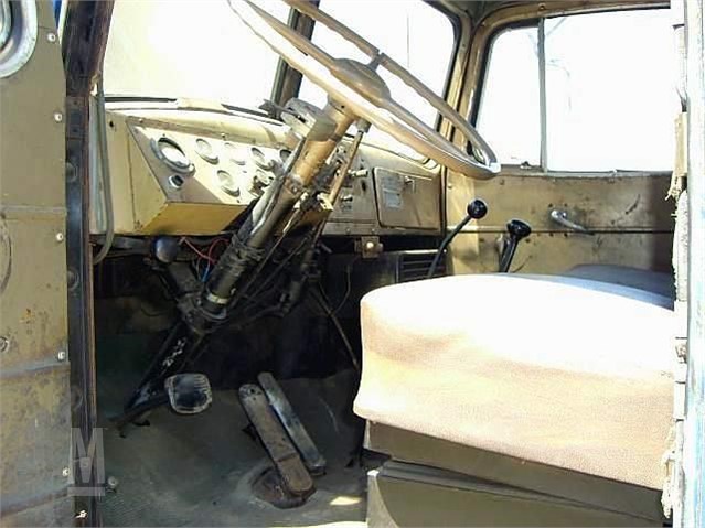

Конечно есть. Всё делал с фото в кабине МАСКа LT.
Вот.
Я всю панель отсюда и "слизал". Есть фото и с другой стороны.
