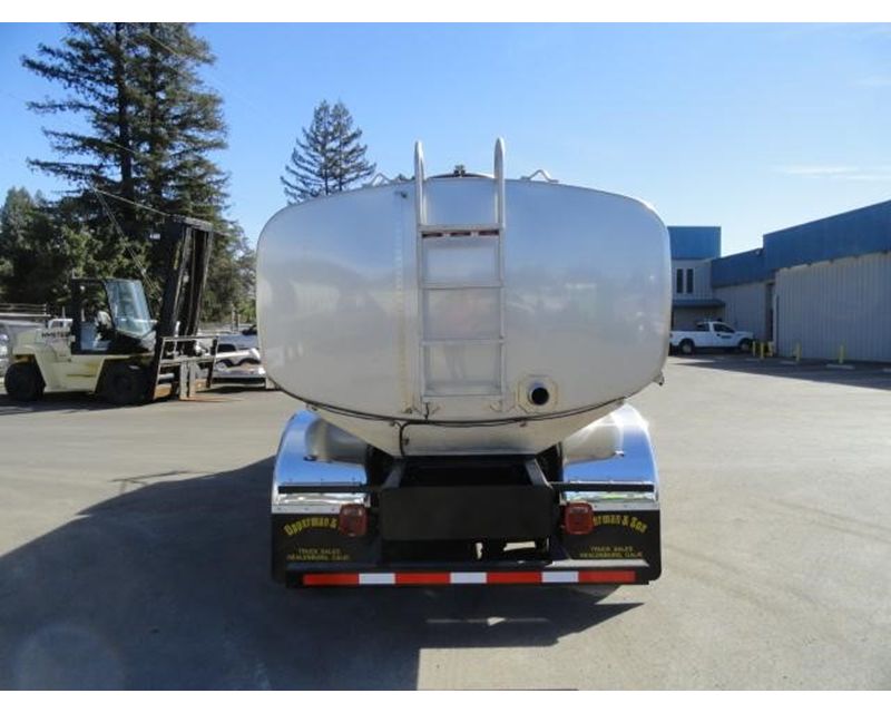

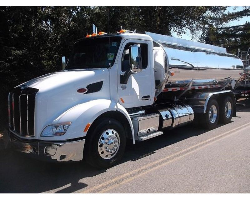

В итоге, хотелось бы получить вот такую цистерну, найденную, впрочем как обычно, на любимом сайте Truckpaper.com.
Я надеюсь, что коллеги не сочтут за нарушение правил конкурса то, что я некоторое время назад начал изготавливать кое-какие детали для этого проекта. Впрочем, успел сделать только одну позицию. Вот эту.
Из квадратных профилей 5x5 был изготовлен её каркас. Прошпаклеван и обтянут двойным слоем полистирола толщиной 0,5мм. Вклеены днища из 2-х мм же полистирола.
