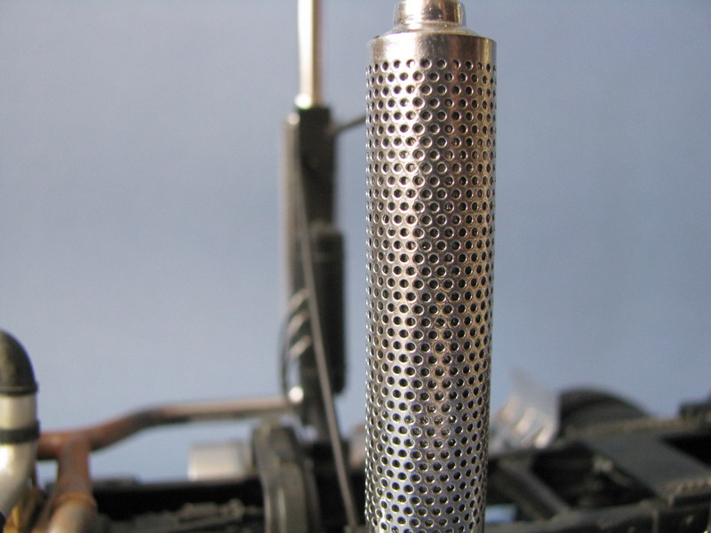

Всем привет! Хром по проверенной схеме: грунт - тамия, базовая краска - черный глянцевый ревелл №7, алклад 2 хром №107. Делаю так давно и результатом доволен. На ревелле алклад хорошо устойчив к при касаниям. Глушаки специально запачканы черным матовым, чтоб сетка и труба не смотрелись единой болванкой.

Я алкладом ни разу не пользовался, но слышал, что через перу месяцев хранения в бутылке он становиться обычной серебрянкой.. . так и есть, или болтают злые языки?..)
Саш, за всех не скажу, может болтают, может нет. Бутылочка из которой сейчас крашу у меня уже года два точно и покупал я ее с рук. Думаю ей года три наверное. Все бутылочки примерно раз в месяц - в два взбалтываю. Эффект серебрянки и паутины у меня получался когда ложил хром на родную алкладную базу. Тоже грешил что давнишний хром. Потом, не помню где вычетал, что по алклад рекомендую базу черный ревелл. Имея его в наличии, попробовал и понравилось. Заодно исчезла проблема стирания пальцами. Не злоупотреблять конечно. Еще важно как наносить хром, давление 0,8-0,9 и не заливать, просто так сказать накидываю 1-1,5 слоя. Базу проливаю хорошо, мокрым слоем до получения нормального глянца. Вот как-то так.
Цитата: RUNNERЯ алкладом ни разу не пользовался, но слышал, что через перу месяцев хранения в бутылке он становиться обычной серебрянкой.. . так и есть, или болтают злые языки?..)
Саш, в бутылке он всегда, как серебрянка выглядит. Тут главное базу под него идеально подготовить. Отполировать до зеркала и чтоб без артефактов. Сам Алклад просто напыляется. Это, как настоящие зеркала делают, только там напыляют сзади. Благодаря тому, что Алклад на более агрессивном растворителе, чем алкид он немного подрастворяет алкид и держится на нем. Сами понимаете - на отполированном глянце (а без этого никак) ничто не будет держаться если деталь в руках крутить.
Спасибо ребята за эти сведения, надо будет как-нибудь попробовать..)  У Игоря прошу прощения за это отступление в его теме
