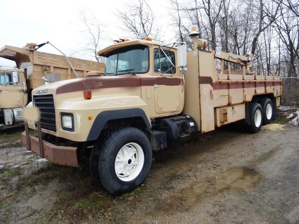

Пока прежний ВИП застрял по техническим причинам, решил запилить вот этот МАСК с капотом и деталями от Олега Малахова.
Попытаюсь изобразить что то подобное.
Приобрёл также у мастера полностью заднюю подвеску, которую придётся немного переделать.
Для начала склеил кабину с новой задней стенкой, чтобы прикинуть её с капотом. Это нужно мне было для масштабирования различных деталей.
Капот идеально стыкуется со склеенной кабиной.
Не считая кабины, начать решил с самого интересного для меня. С крановой установки.
Пока отдельные детали.
Пока вот так.
Вот такие прожектора получились.
Серёг, ты вроде перестарался со скруглениями торцов бака, он теперь на Питовский больше похож..)
Саш !
Да вроде здесь радиус явно присутствует.
Серёг, Саша прав, похоже. На первом фото в твоем ВИПе радиуса не заметно.
Ну да ладно. Не принципиально. Это мы придираемся.
