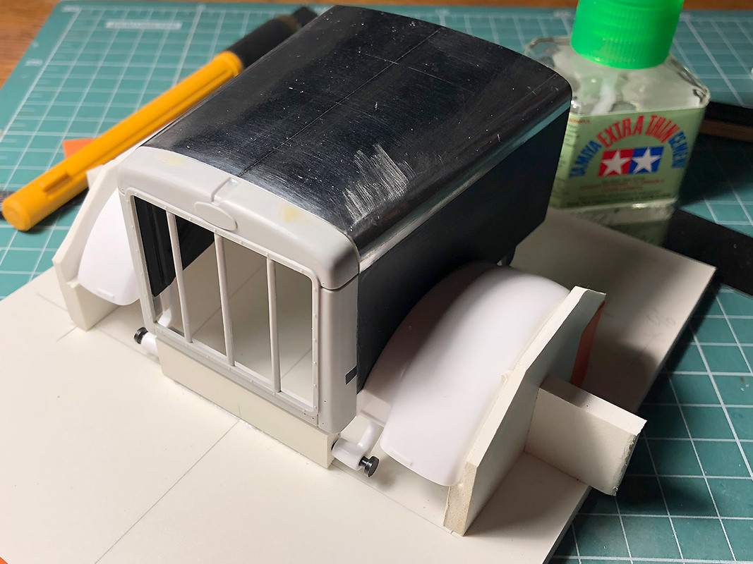

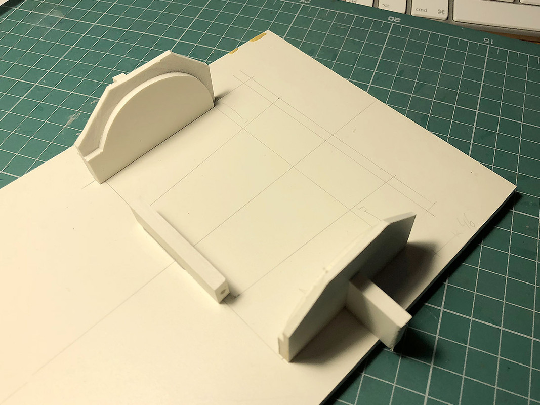

Вымерил и сделал опалубку для того что-бы склеить капот ровно, симметрично.

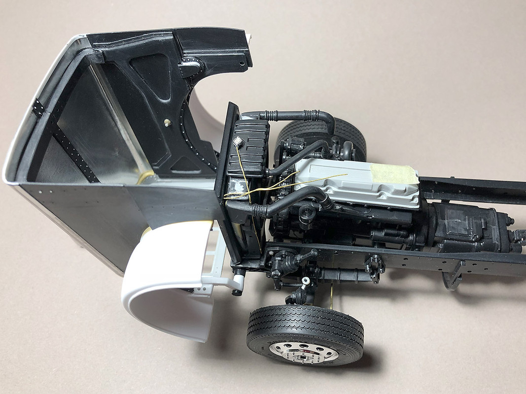

Примерка после склейки.
Чуть позже выложу процесс с крыльями.

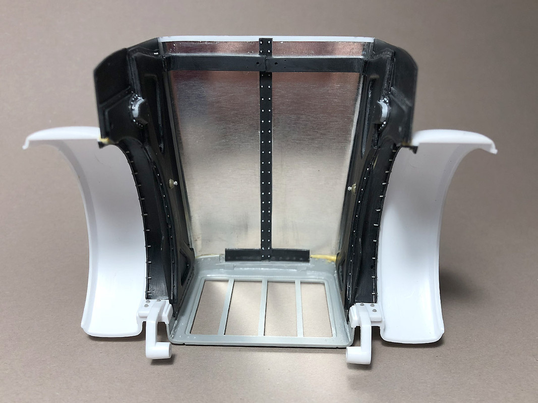

Капот почти готов, сейчас делаю кабину (выпиливаю двери, переделываю моторный щиток). Когда будут собраны кабина с капотом вернусь доделывать раму, там ещё ящики баки (нужно повозится с переделываем держателей) ресиверы. В общем ещё очень много работы...
Радиатор красить буду в серый/чёрный + смывка и немного пройтись сухим пигментом Gun Metal от MIG
Пружины да буду делать, пока не знаю либо проволоку накручивать либо искать что-то, может как всегда что-то случайно увижу и это подойдёт идеально )

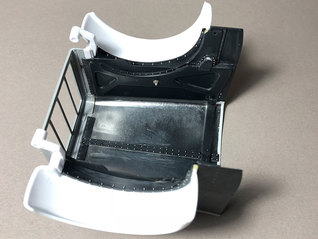

Продолжу с капотом.

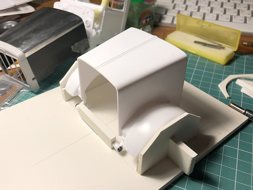

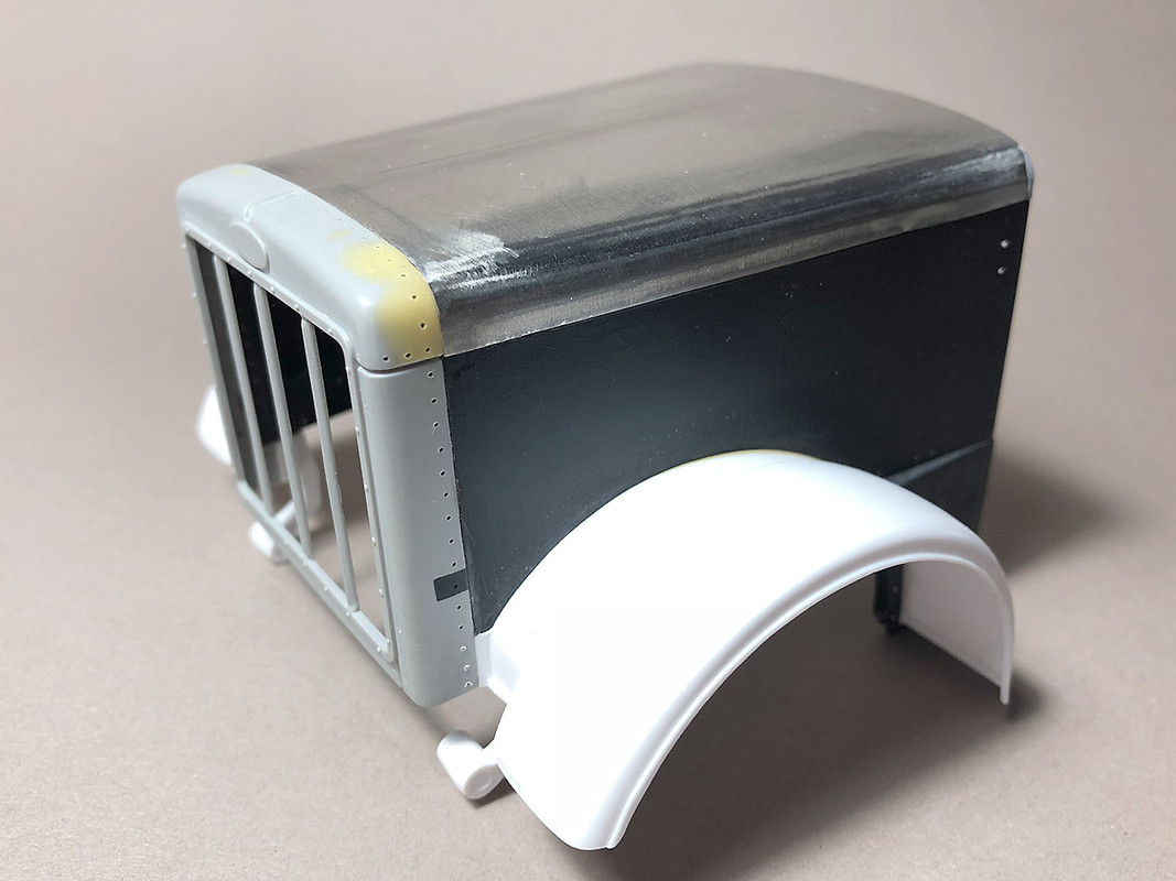

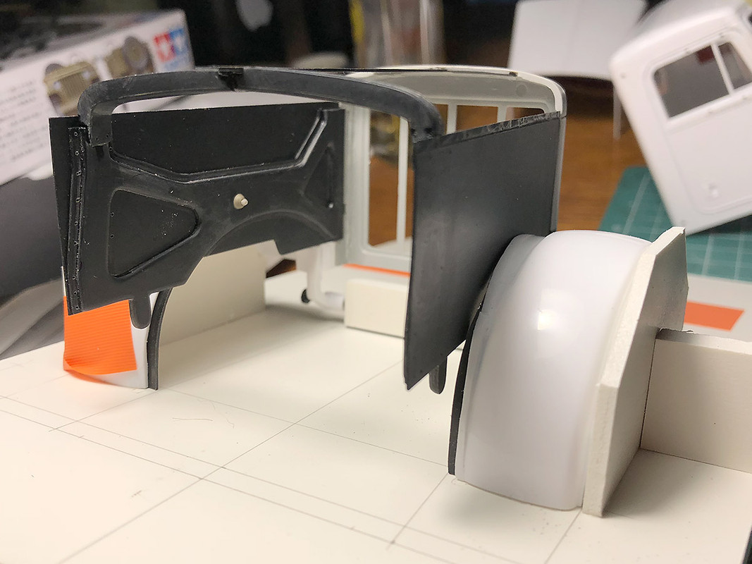

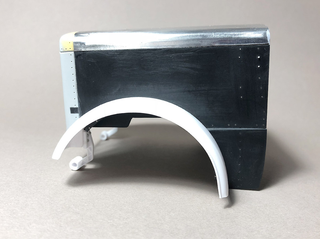

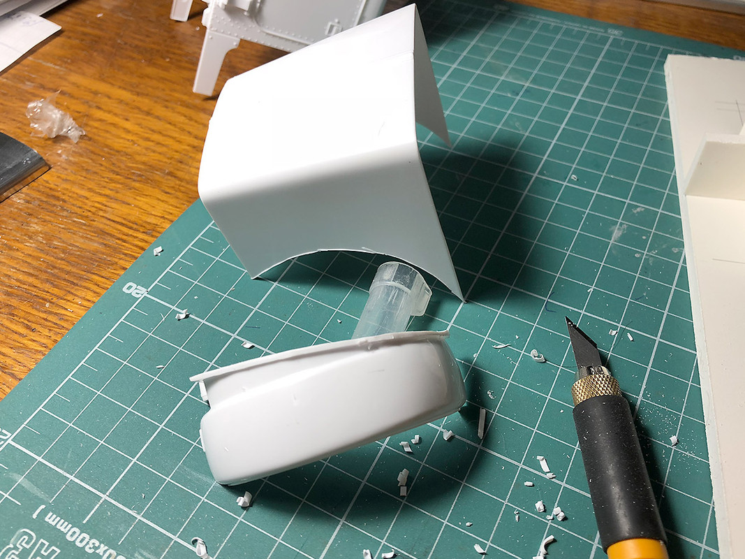

Соорудил стапель для крыльев.
Срезал. После весьма долго подгонял, убирал лишнее, наращивал новое.

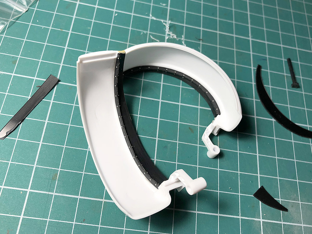

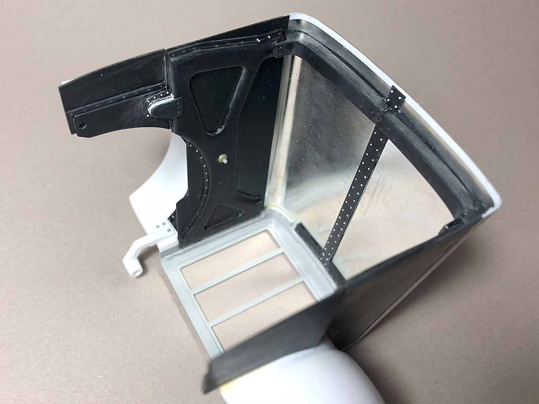

Пока склеивается крылья, делал верхний молдинг.

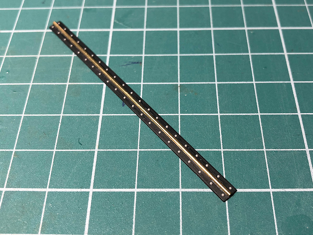

Капот ещё не закончен, нужно проклепать его, пока не придумал как проклепать боковины, там заклёпки идут по металлической части. Сверло 0.4, не возьмёт, переломаю все свёрла. Срезать головки у заклёпок и клеить на цианоакрилат, боюсь что не аккуратно выйдет. Если есть идеи, буду рад совету.
Ещё хочу нарастить крылья вниз, и боковину пошире.
