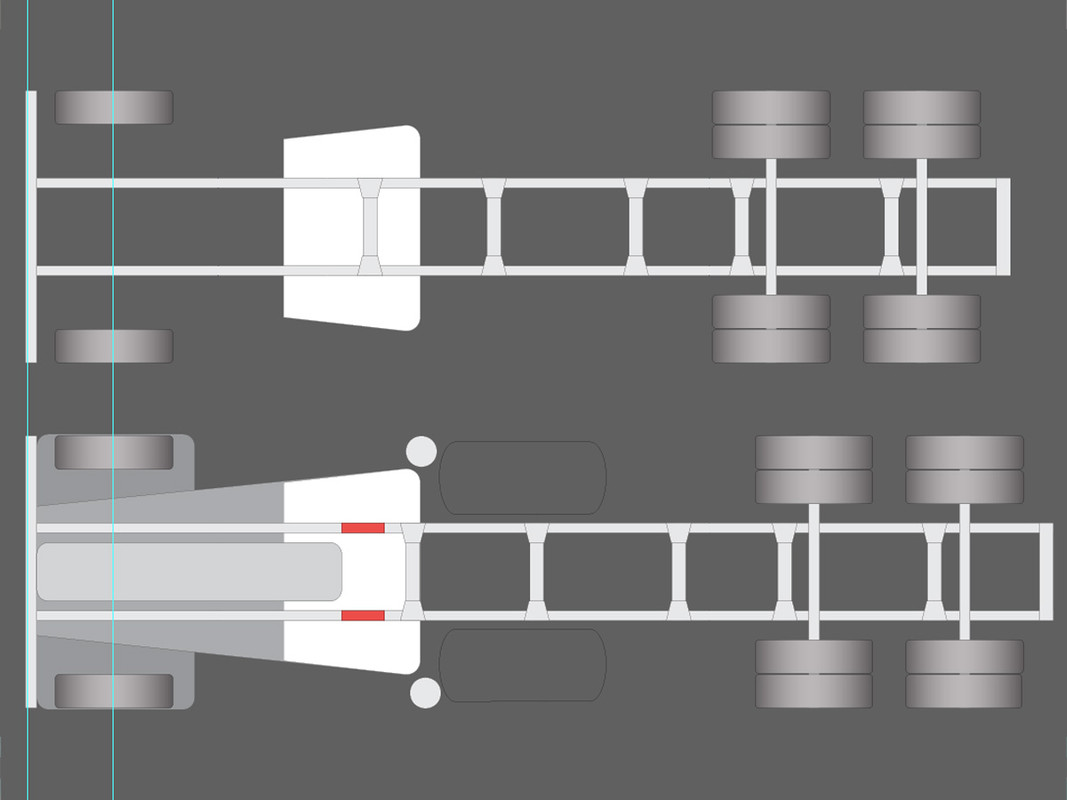

Изучая культуру кастомных траков, понял, что хочется не 378 а 379 long Hood. Конкретного прототипа Я не выбрал. Что-то мне нравится в кастомах что-то совсем нет. Решил засесть за photoshop и накидать облик того, что мне в итоге хотелось бы получить. Вот пожалуй с этого и начну.
Вначале силуэт искоробочного трака.
Далее, понял что нужно присадить раму, выпрямить и удлинить капот, соответственно сдвинуть и присадить кабину. Долго думал на счёт длинны рамы. Стоит удлинять или нет. Так-как модель без спальника рама выглядит вполне себе длинной. Решил не трогать её. Но возможно в один прекрасный момент захочется удлинить.
Картинка переделанного силуэта по отношению к стоковому.
Ну и наконец примерный вид что в итоге должно получится, о цветовом решении пока не думаю, но однозначно не огненные декали с набора :)

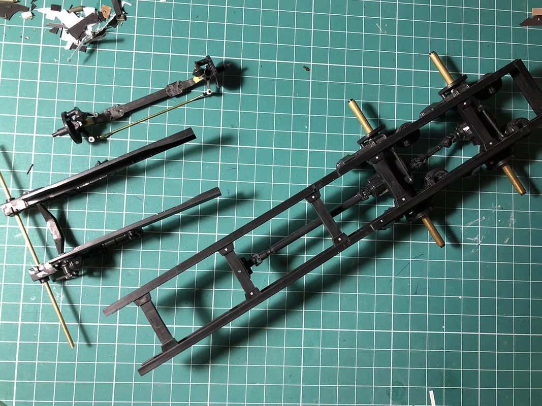

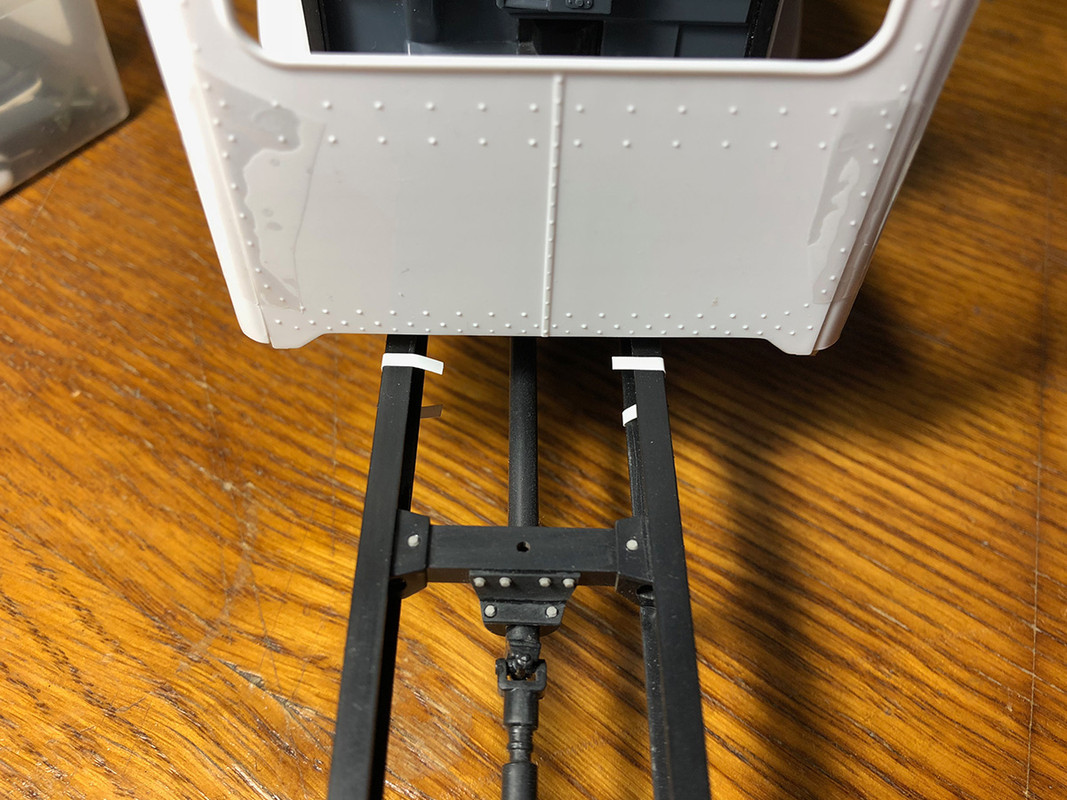

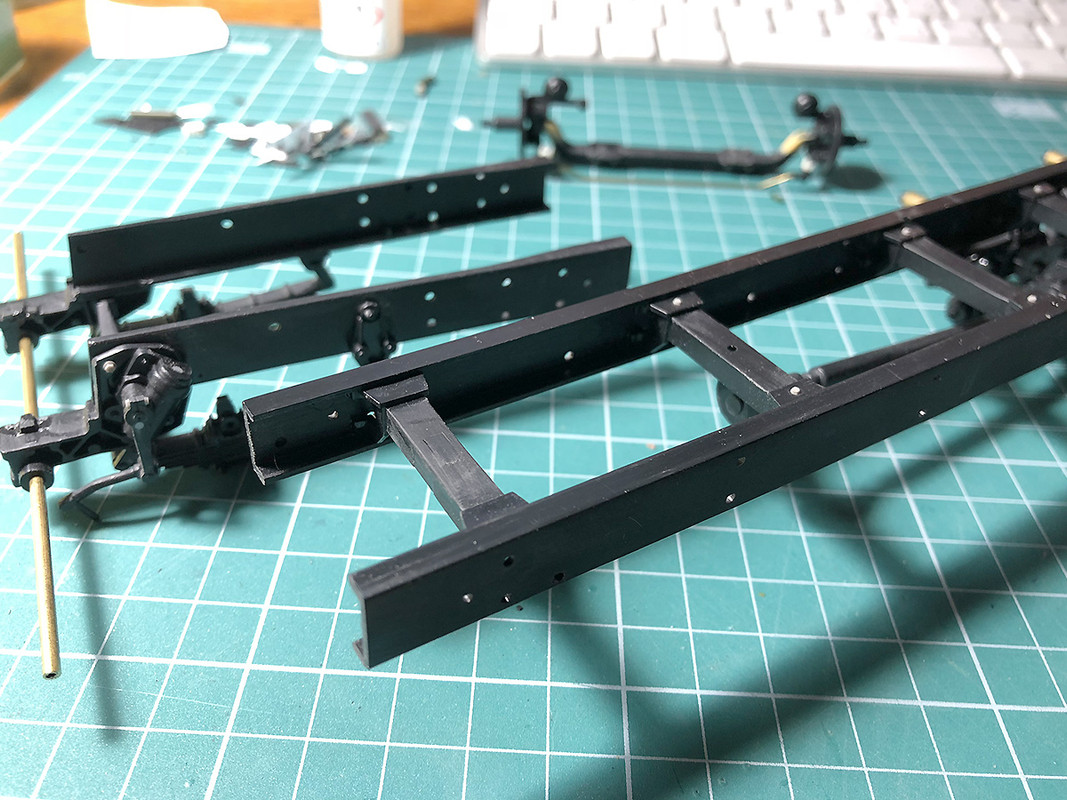

Начал ставить кабину на раму, и обнаружил что раму собрал криво.
Капот с кабиной не стоят на одной оси с рамой.
Решил разобрать и распилить переднюю часть рамы.
Ещё очень захотелось сделать подвеску кабины, а для этого нужно что-бы один лонжерон совпадал с уровнем края кабины. Для этого добавил под кабиной 15мм рамы.
Всё отцентрировал и собрал.

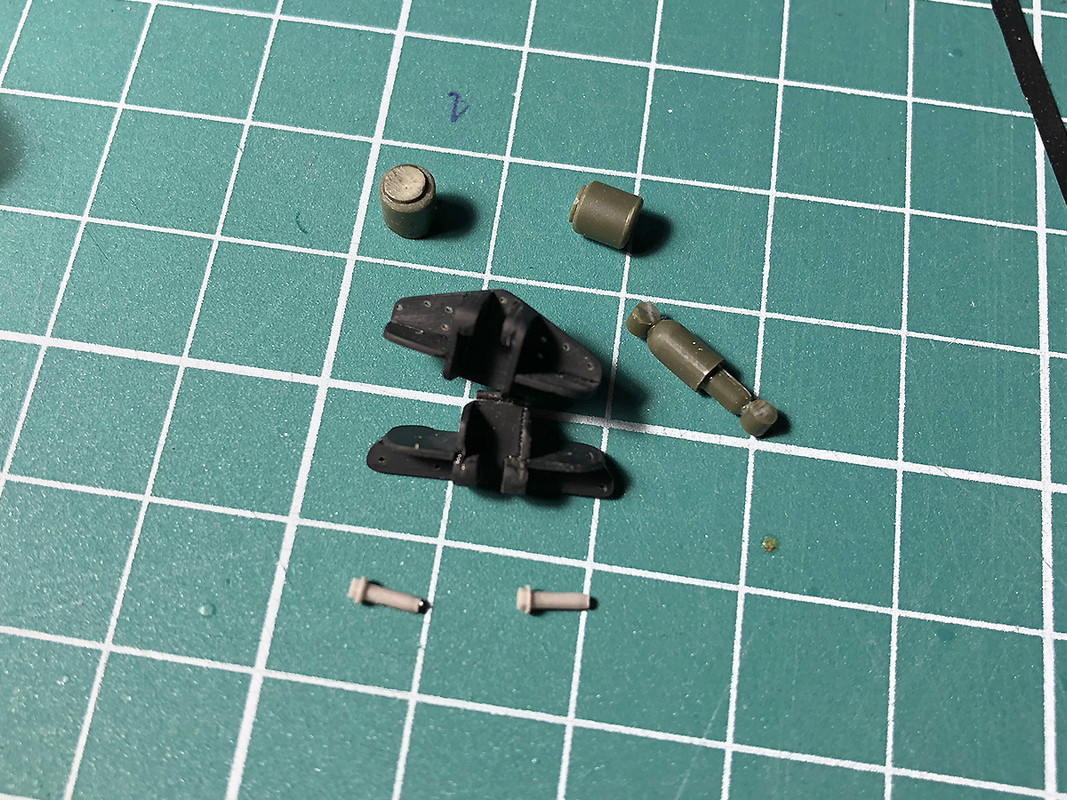

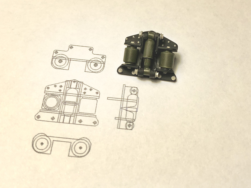

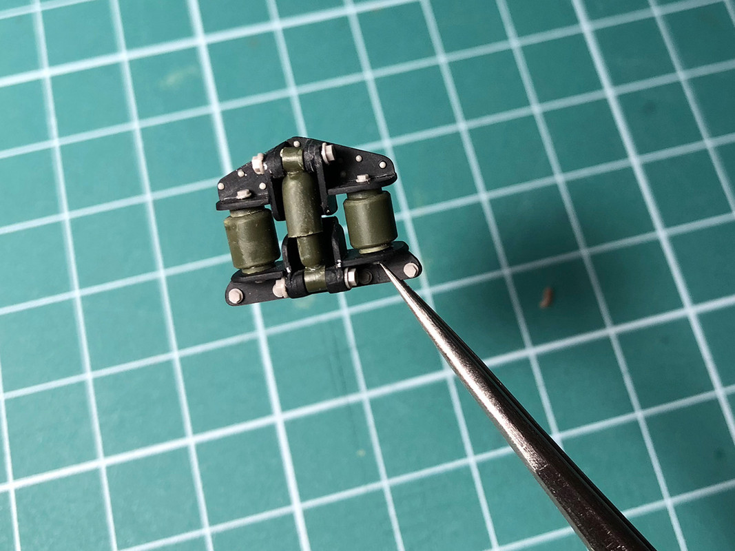

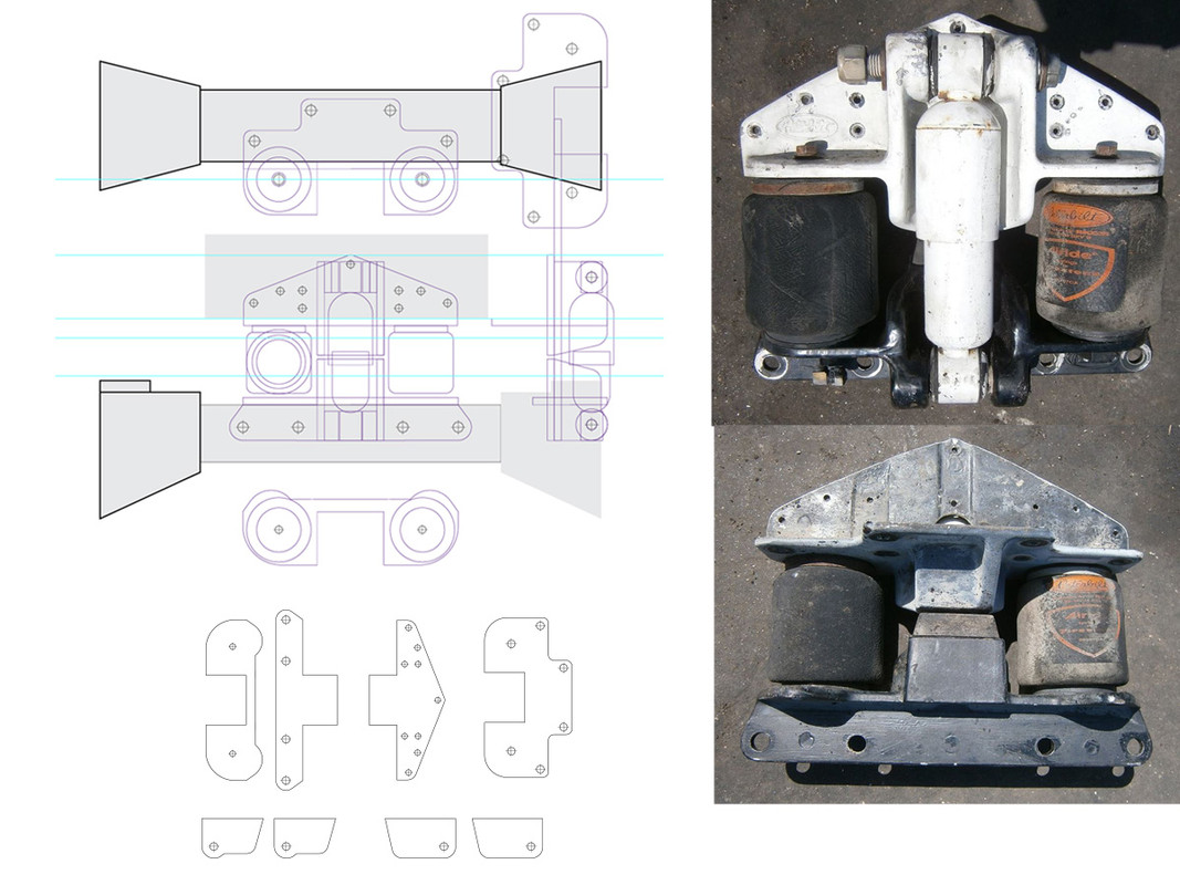

Подвеска кабины.
По фотографиям сделал чертёж.

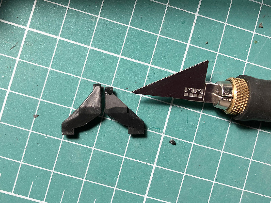

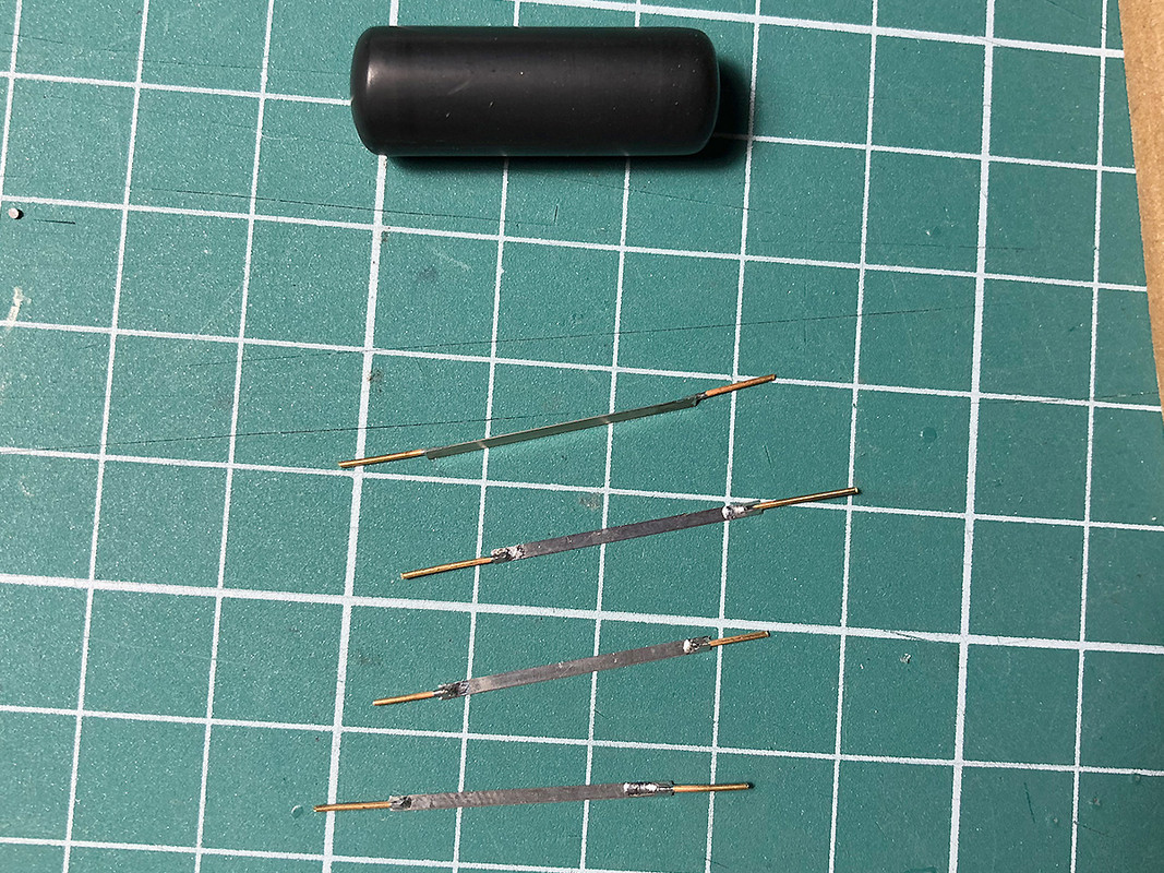

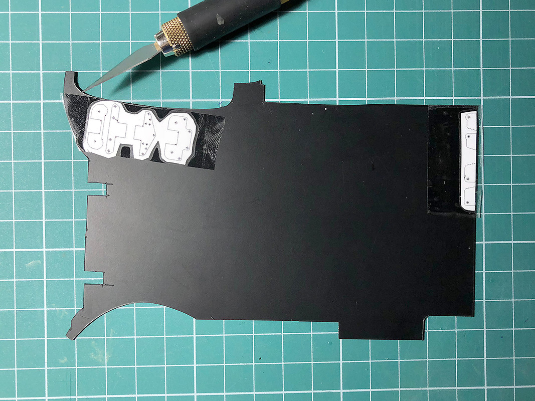

Если вдруг интересно как вырезаю детали:
Долгая шлифовка всех деталей и склейка.
Порылся в старых литниках, подобрал кусочки для амортизатора.
Вот так получилось.
Круто, быстро, но му-уторно-о!
На хрена удлинял раму на 15 мм? Не проще было подвинуть поперечину?
Классно, амортизатор кабины шикарный, вот тоже подумал про перенос поперечины, не будет рама слишком длинная.
Подвеска кабины хорошо получилась!
АлекSay
Я думал о переносе поперечины, но срезать её очень не просто. И если сдвинуть её, то получаеться близко к соседней. Вклеить 15мм мне показались самым простым решением, тем более что раму нужно было резать для исправления кривизны. На счёт слишком длинной, Это-ж кастом тут ограничений нету :) Хотя конечно изначально не планировал удлинять раму.
ну что ж, тогда такое решение оправдано. Кстати, подвеска кабины классно получилась!

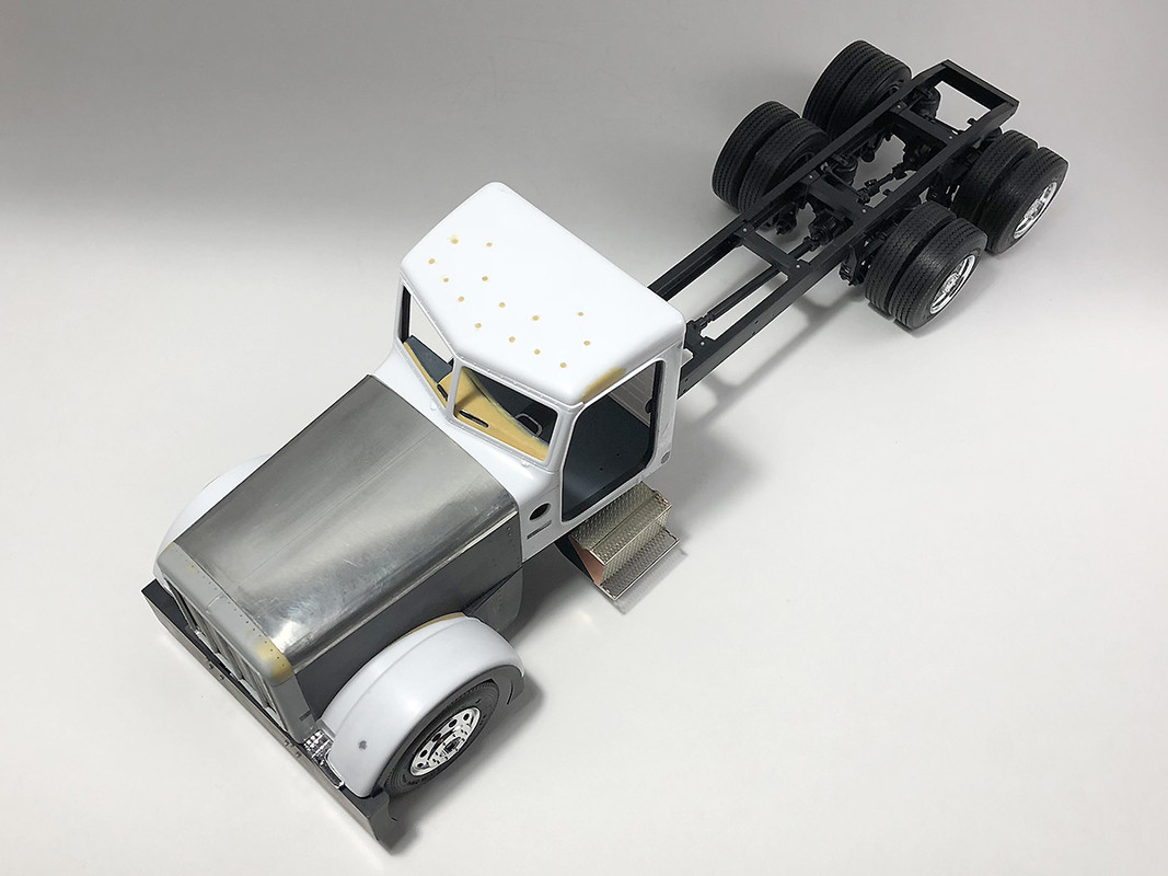

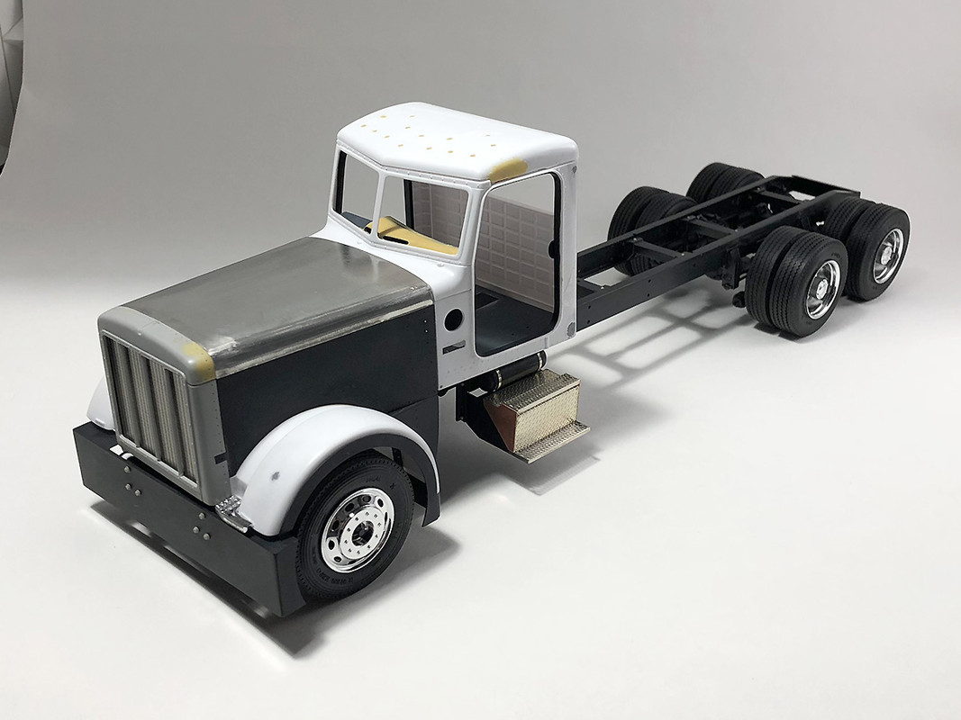

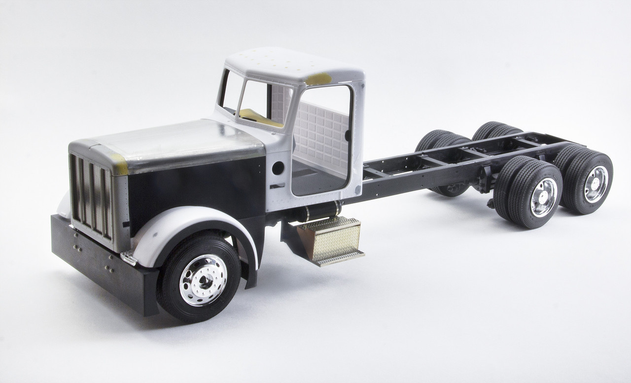

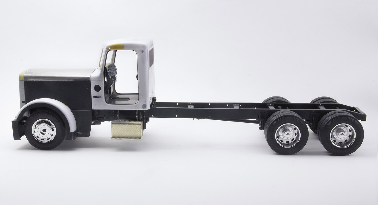

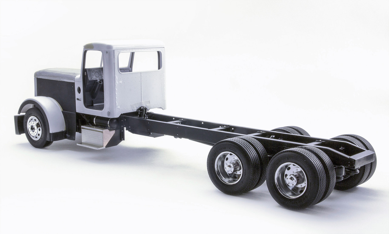

Решил сделать фото, что есть!

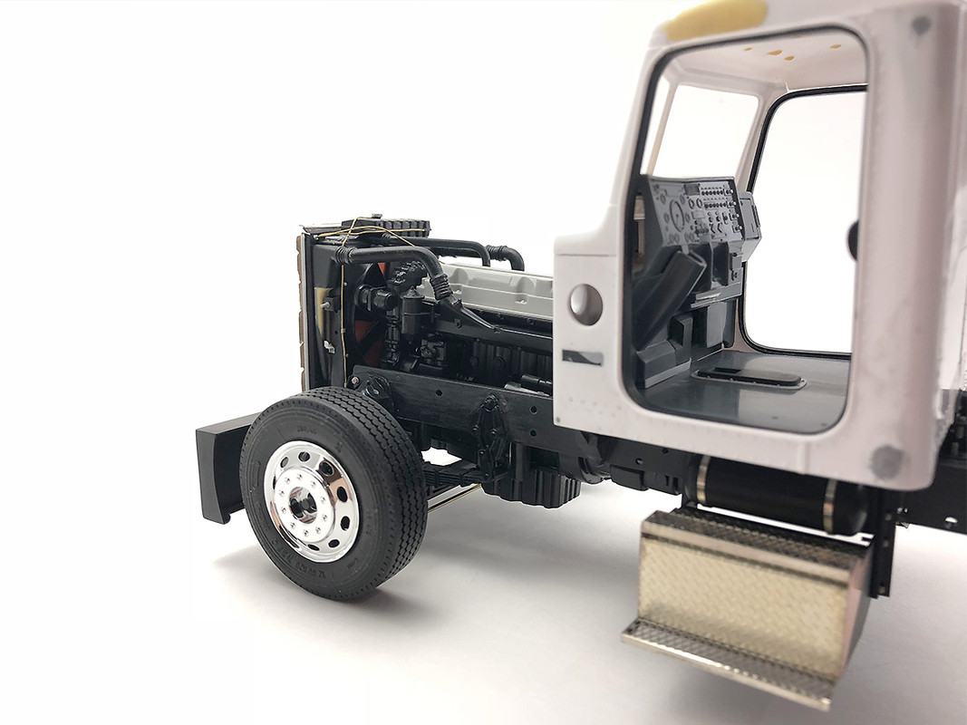

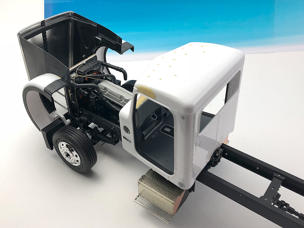

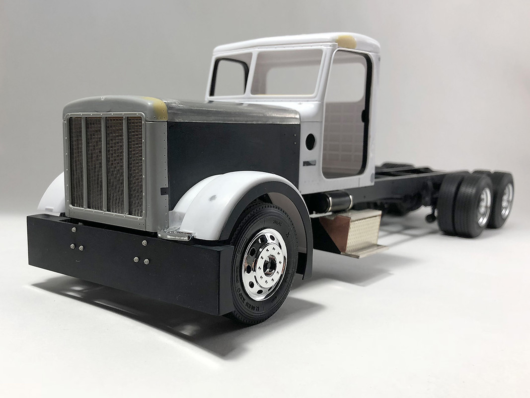

Кабина сильно опустилась от китового положения, кронштейны крепления пришлось подрезать.
Кабина стала на место и можно теперь продолжить капот.

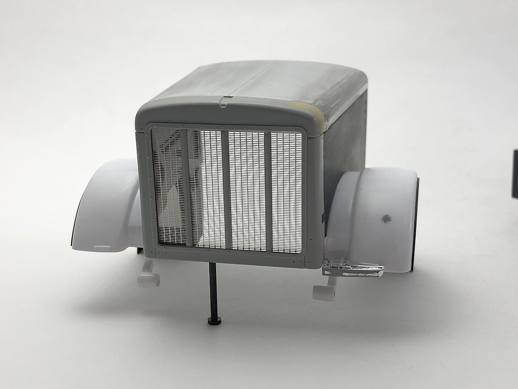

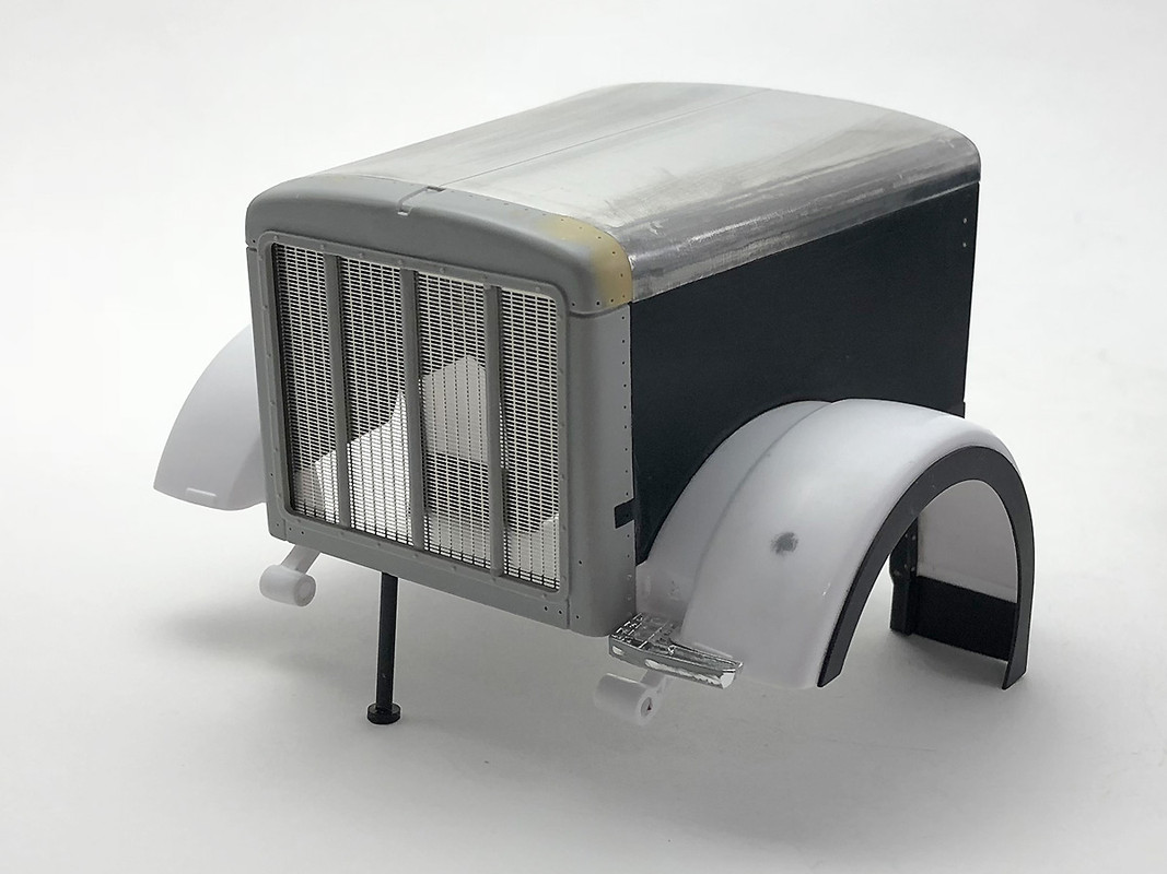

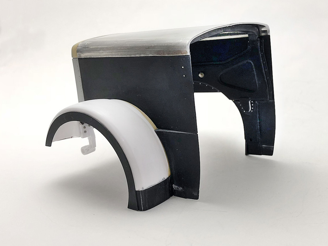

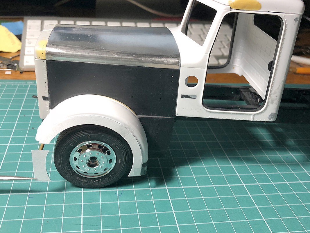

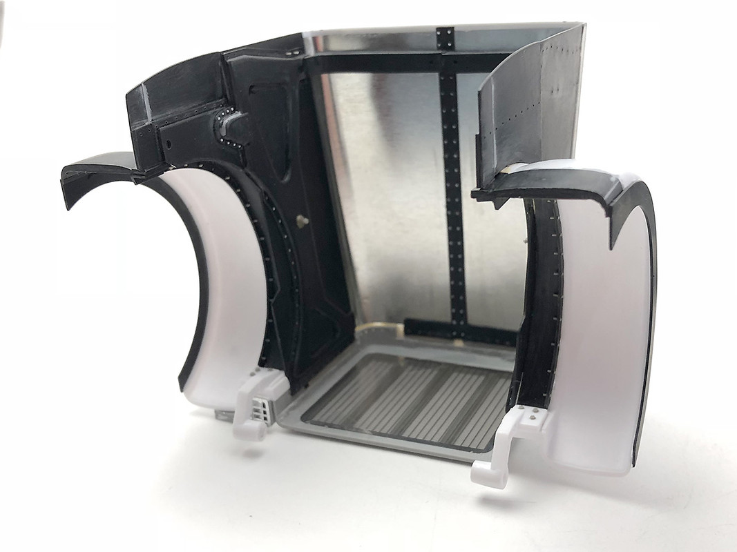

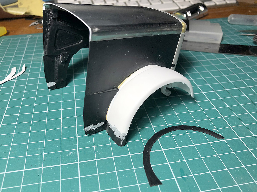

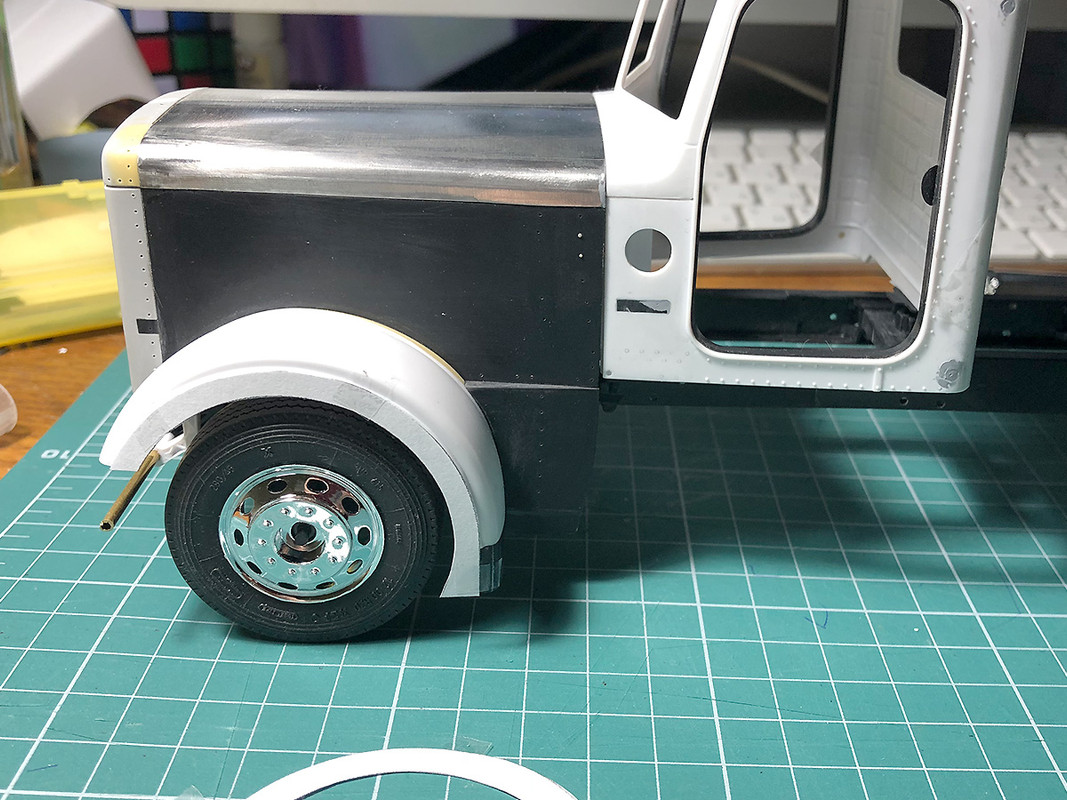

Нарастил крылья и боковины вниз.

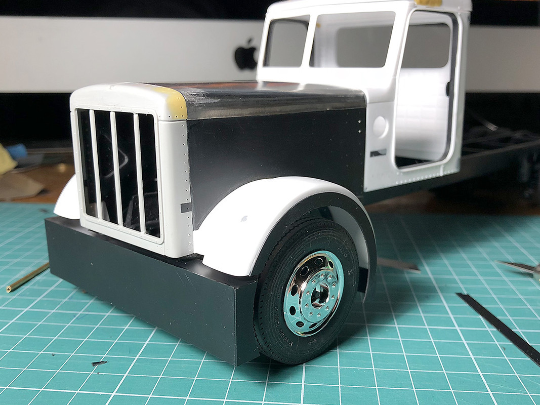

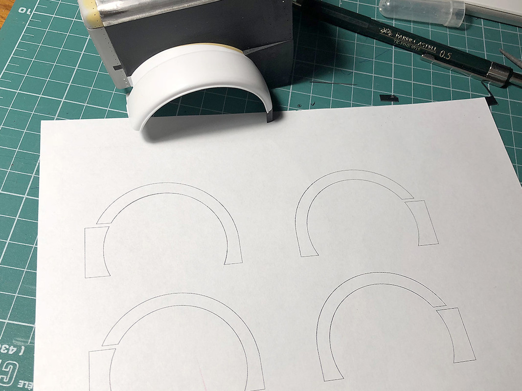

Вычертил боковины для арок.
Попробовал вначале 5мм, показалось многовато, сделал 4мм по-моему самое оно :)

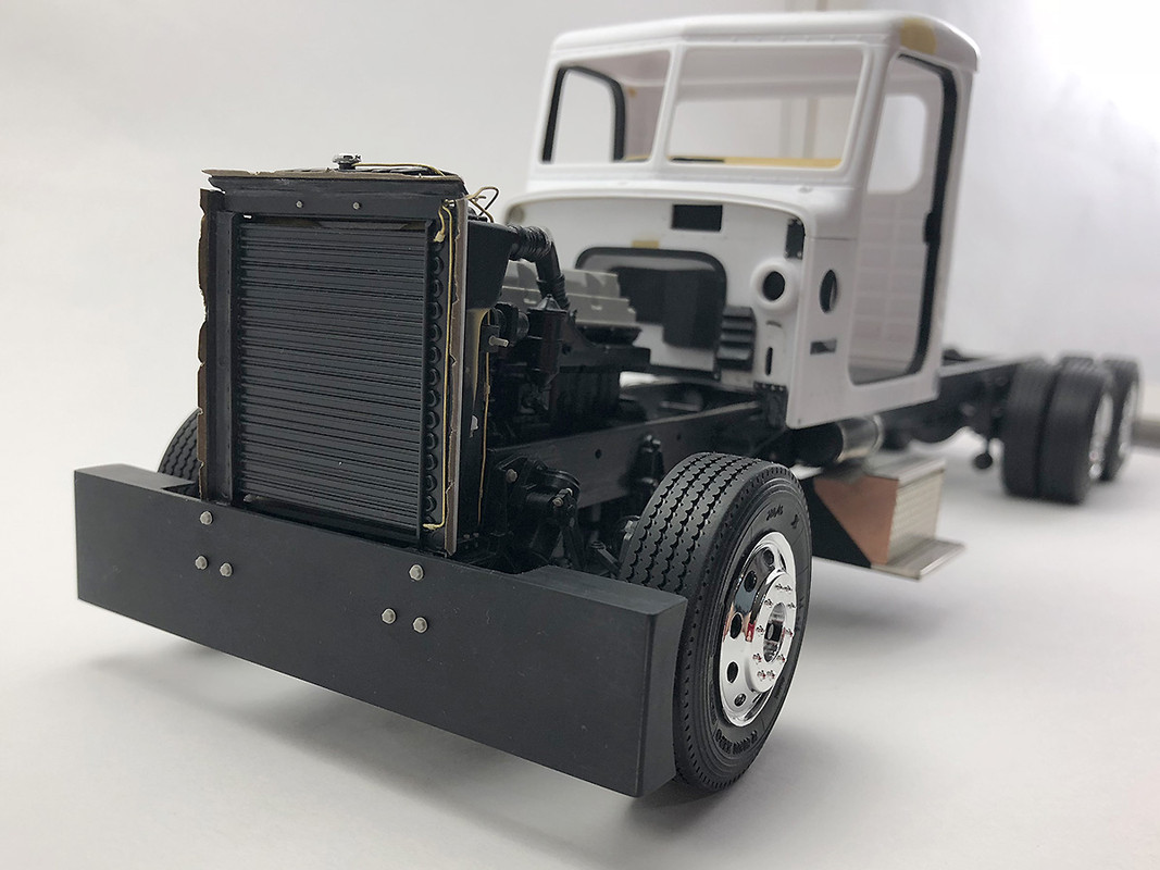

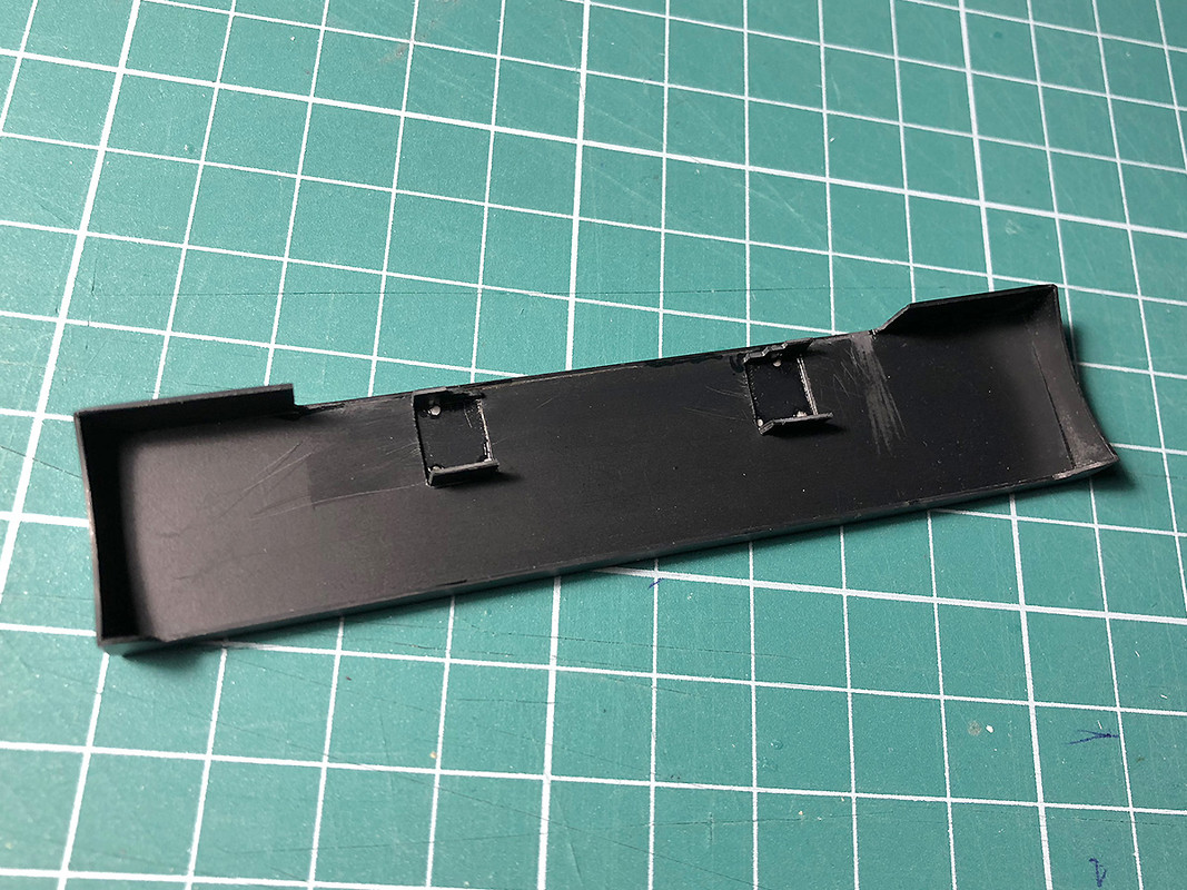

И сразу взялся за бампер.
Серёга предупреждал о плохом креплении штатного бампера, сделал такое крепление.
В векторе расчертил положение болтов.

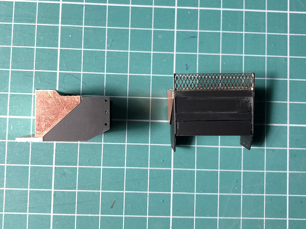

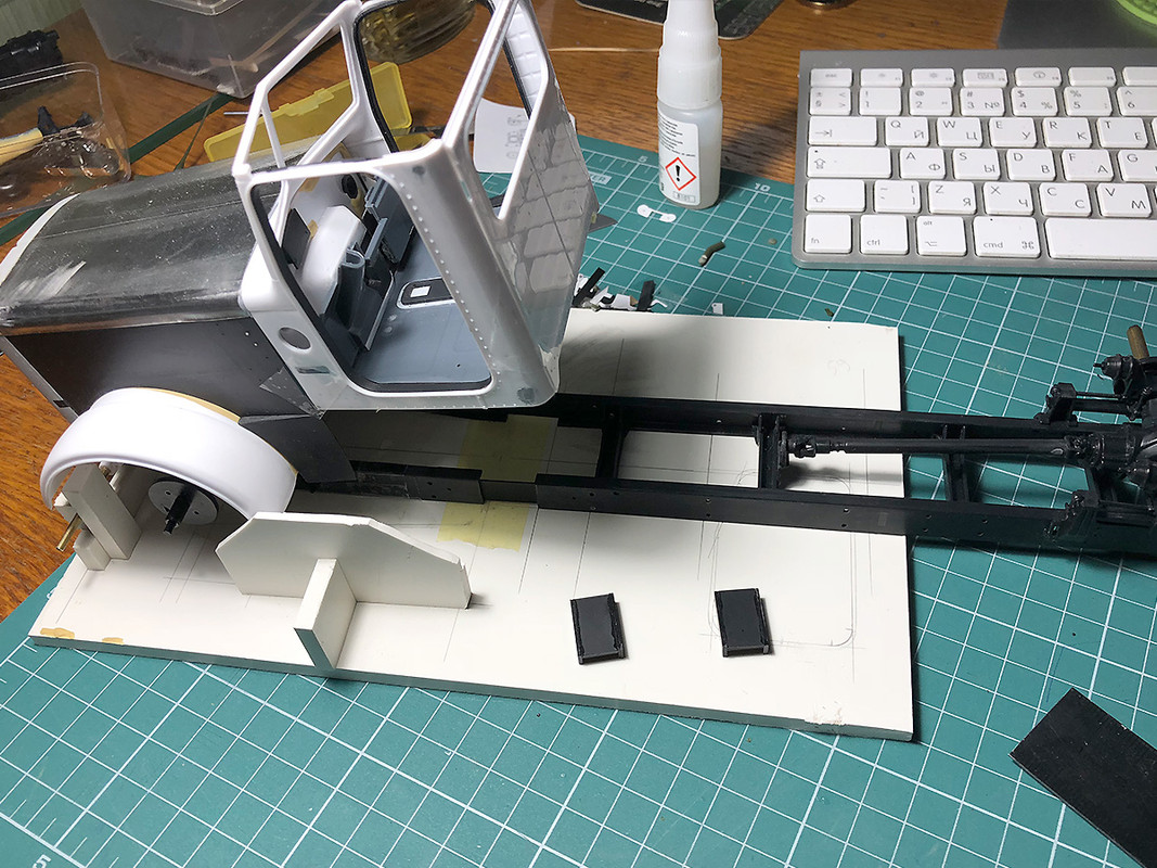

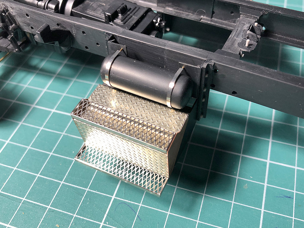

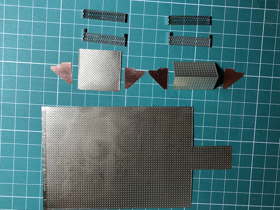

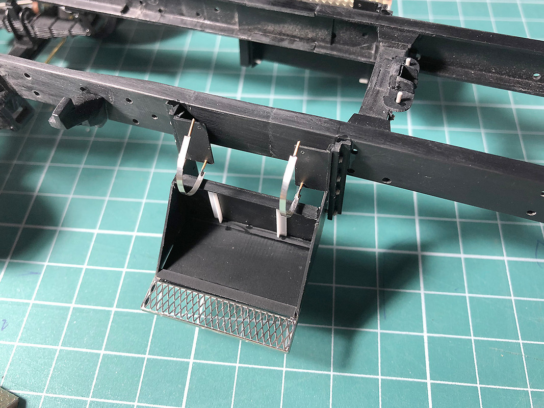

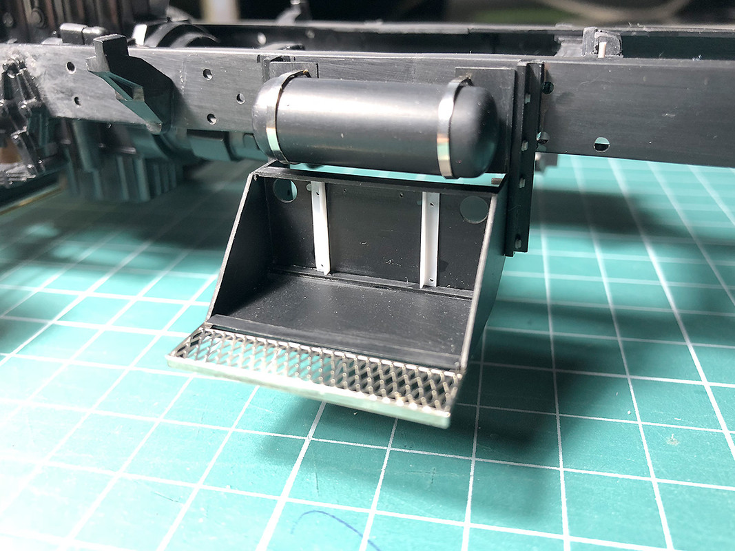

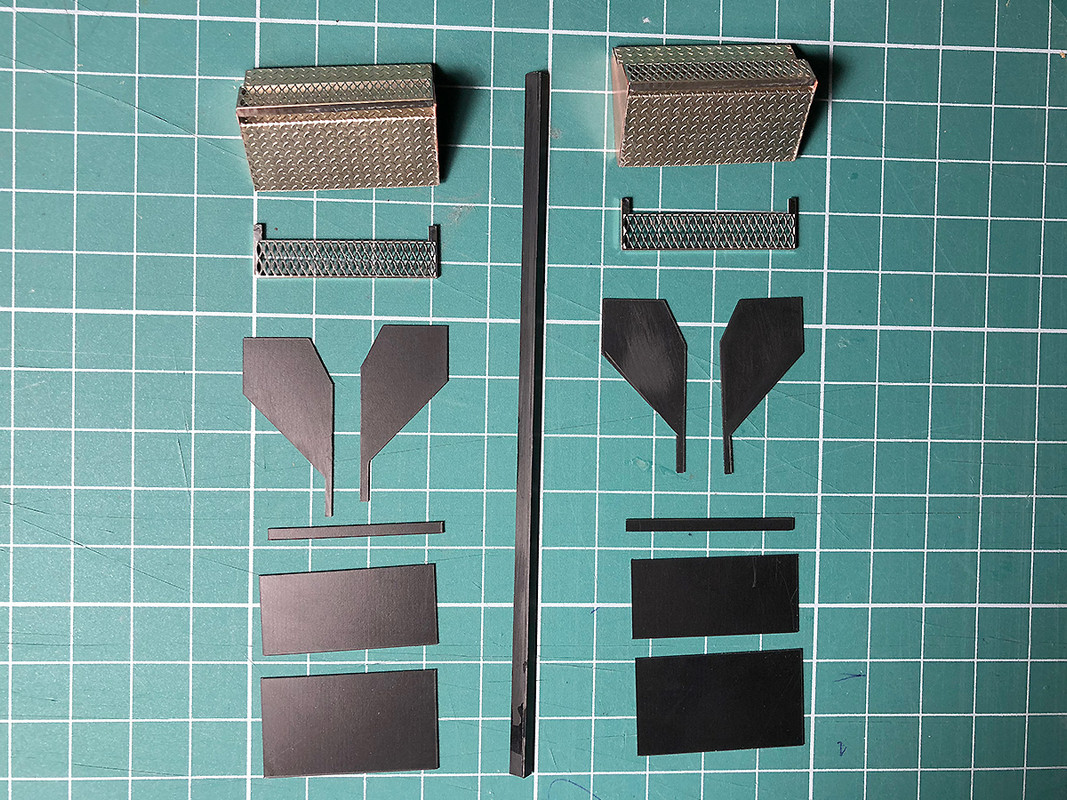

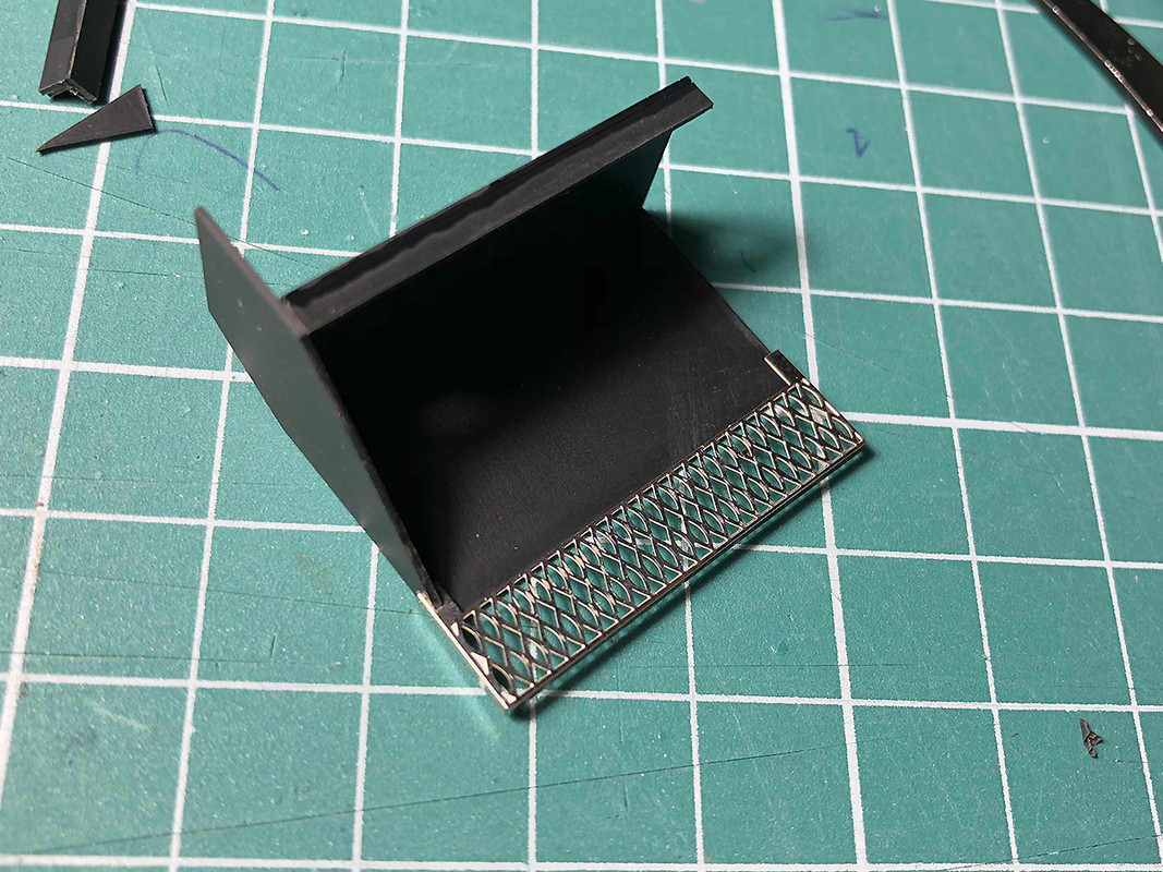

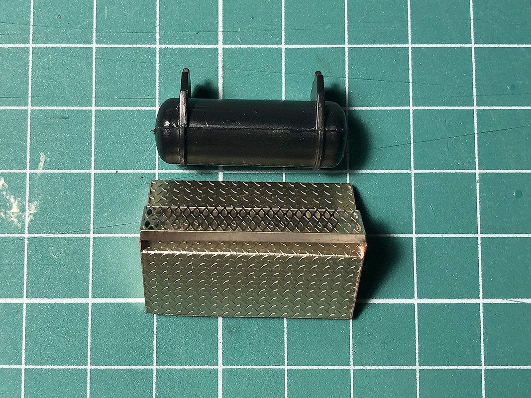

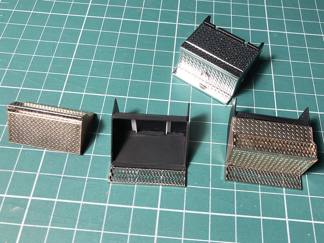

Аккумуляторные ящики / ступени.

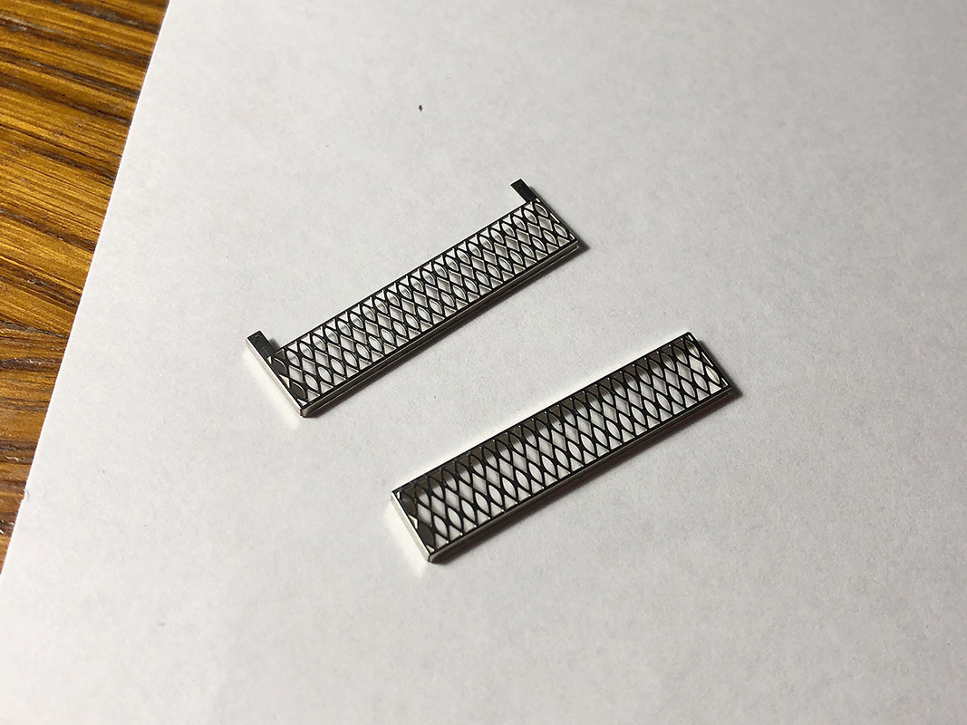

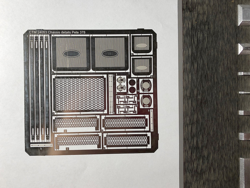

Очень давно хотел приступить к их сборке. Пришло фототравление от CTM и можно начинать. (Должен сказать качество травления, превосходное, лучшее что мне попадалось)

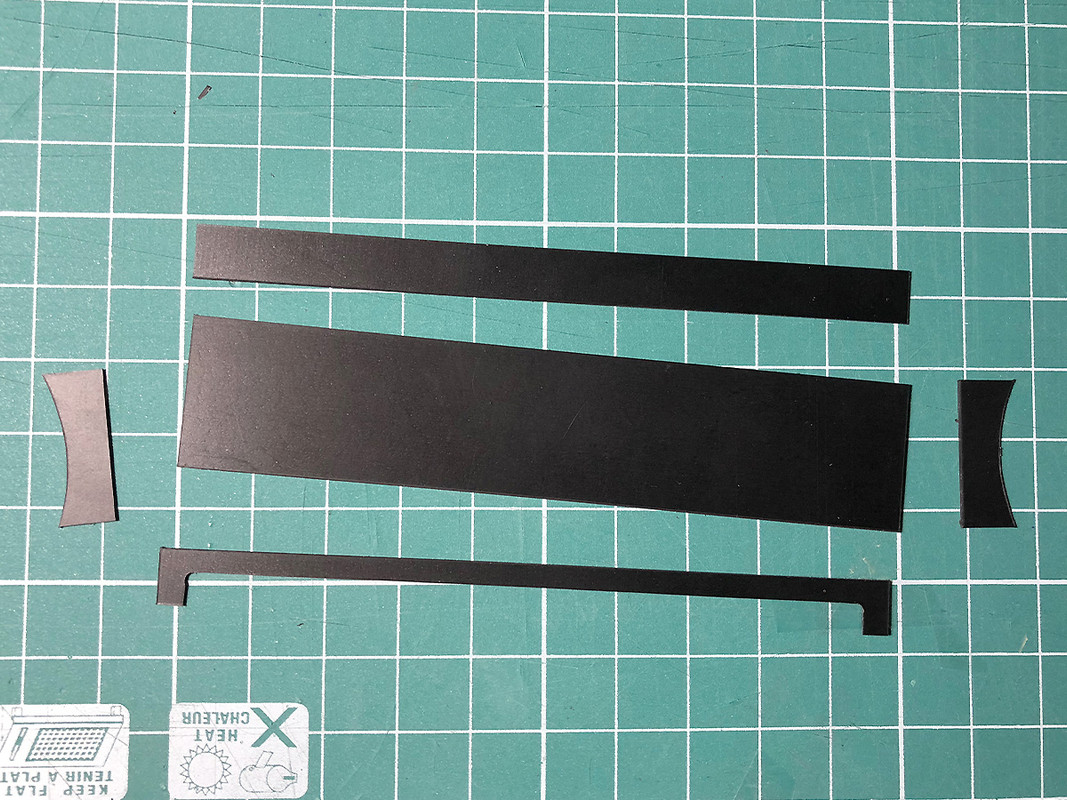

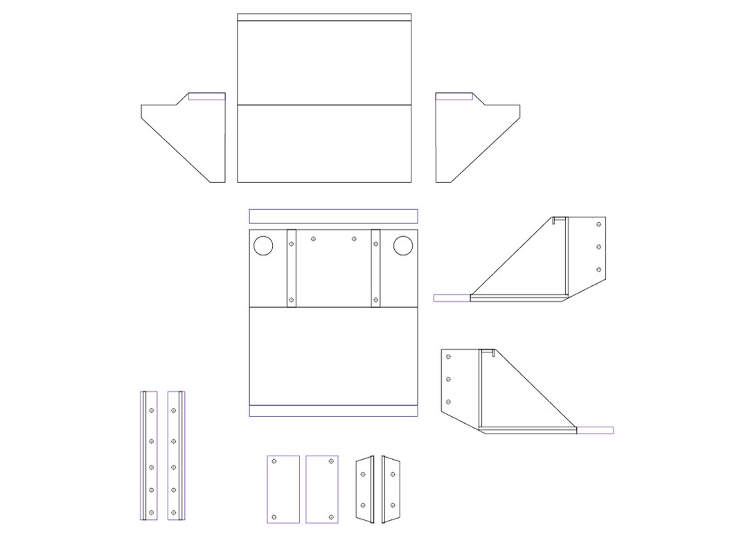

Как обычно чертёж, распечатка, и вырезание деталей.

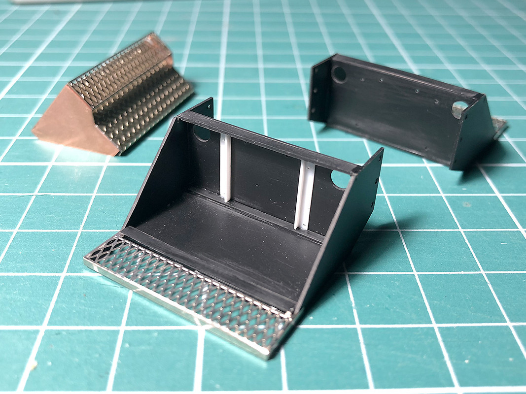

Вначале крышка.
Боковины медь 0.3, рифлёная часть «чечевичное рифление», фототравление от ABER PP20.
Дальше сам ящик.

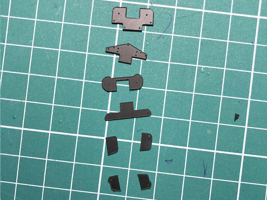

Решил проработать его, это весьма просто, мало ли захочется сделать аккумуляторы.
Ресиверы почистил от лишнего, и сделал крепление лентой, в цвете она будет хромированная.

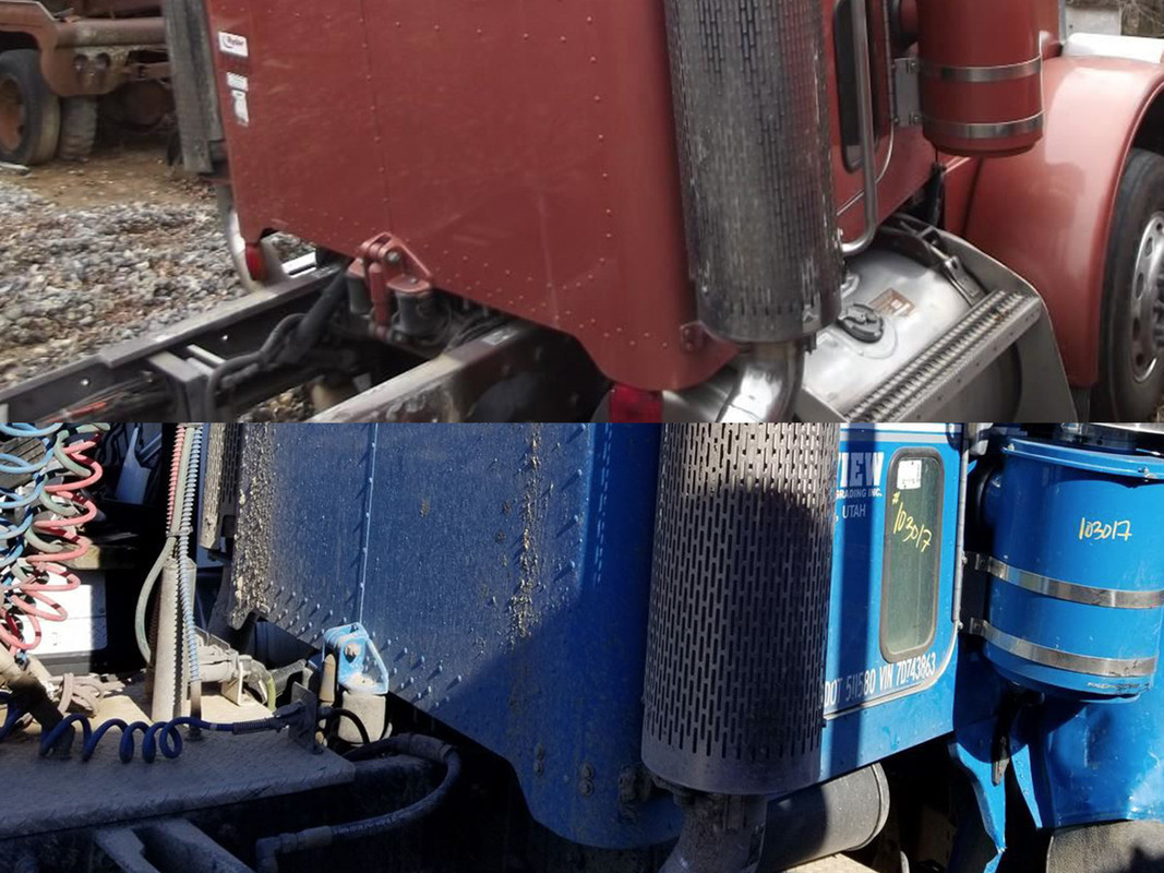

Над ресиверами ещё буду думать, они заметно короче чем на фото оригиналов, и над их количеством. Но это всё будет при работе с пневмосистемой.

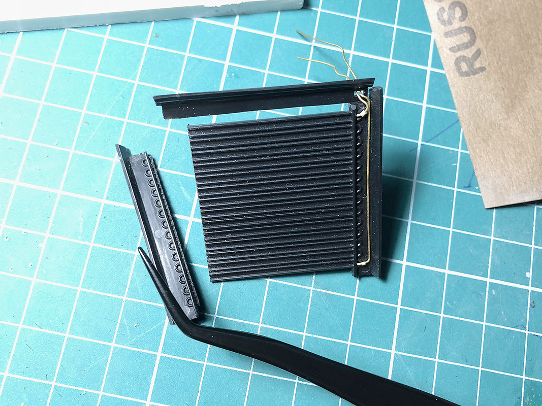

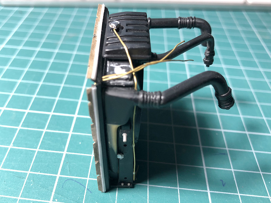

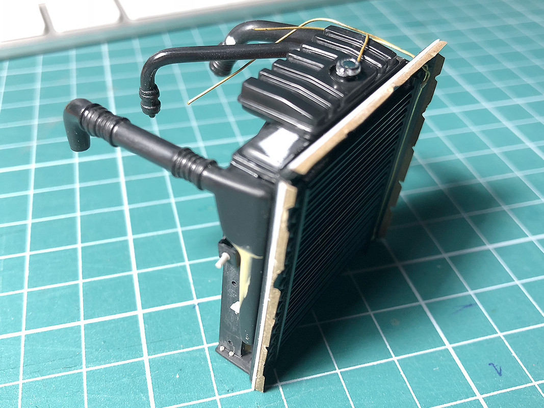

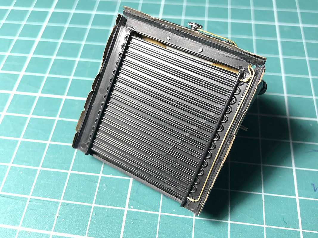

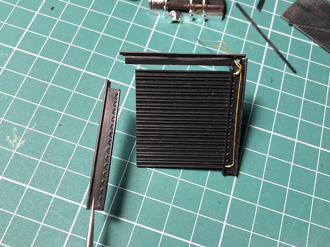

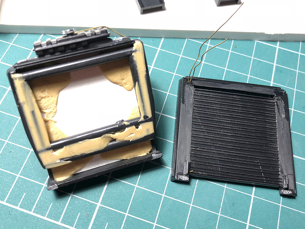

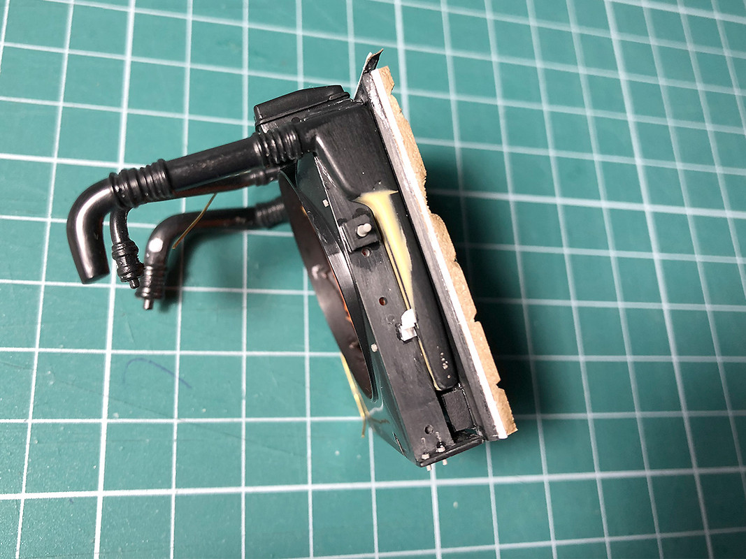

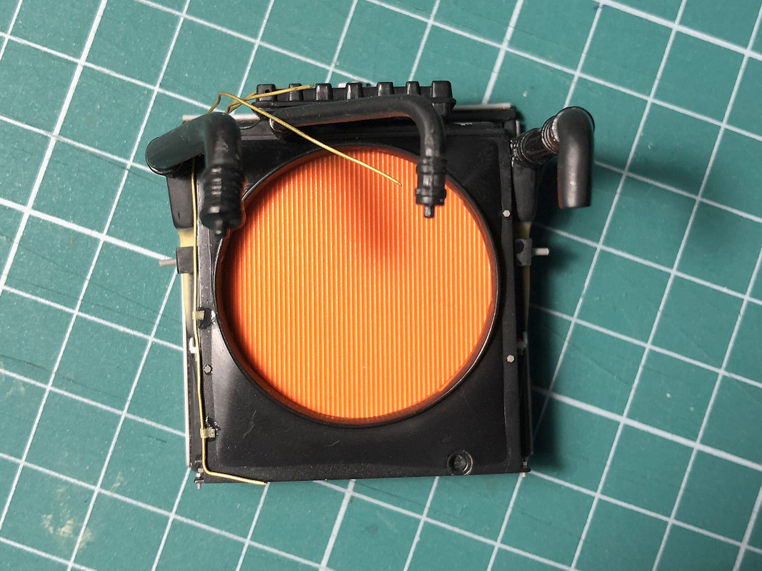

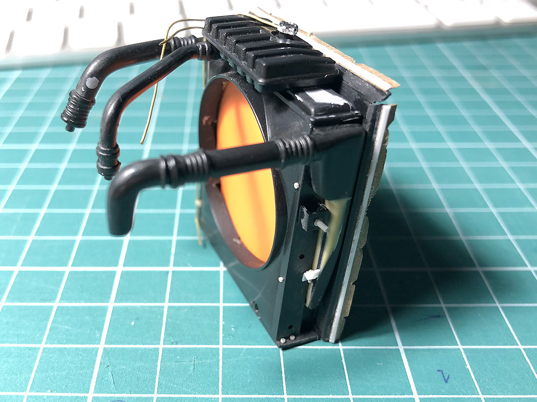

Ещё Серёга Обратил внимание на радиатор, (Спасибо) пружина будет цепляться за край радиатора. Проверил, посмотрел как оно на фотографиях выглядит.
Переднюю часть радиатора срезал и заузил. По бокам тоже чуть срезал и вставил туда ленту из кусочка наждачной бумаги , для имитации резинового уплотнителя. Добавил мелочей.
Также поправил направление сот у радиатора на которое указал Михаил.

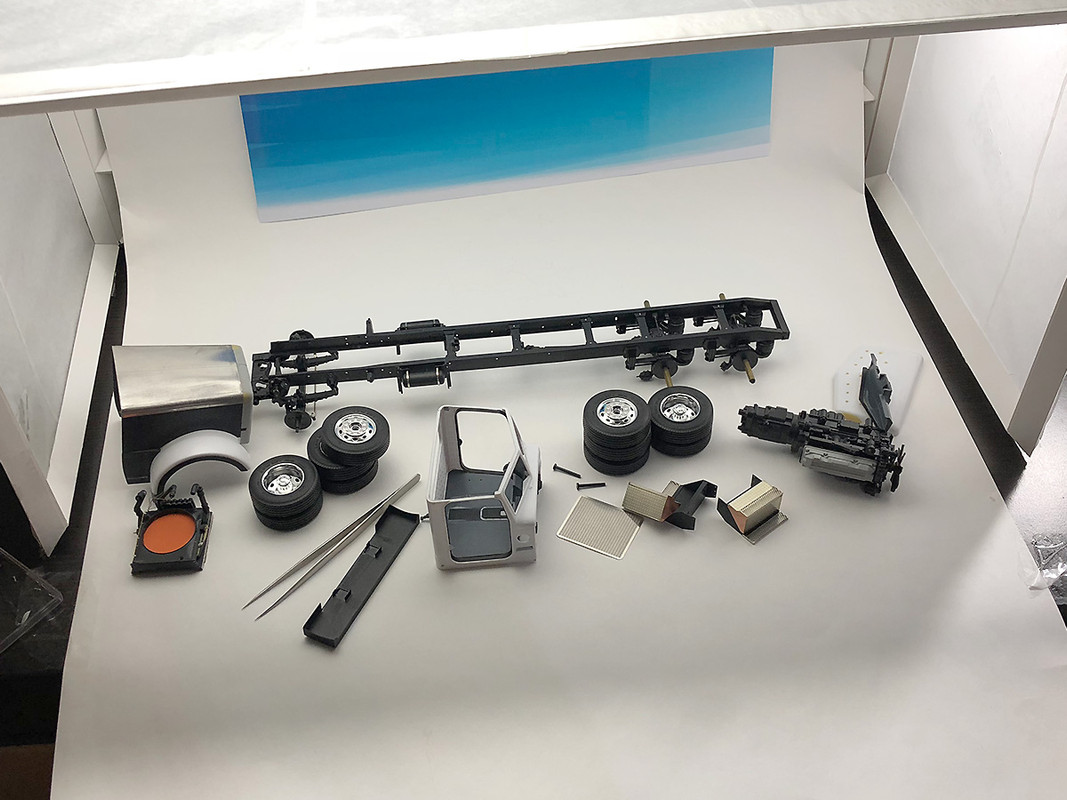

И ещё немного фото )
Ну вот пока всё. :)
Работа проделанная с капотом впечатляет!
Алексей, за чертежи отдельное спасибо!
АлекSay
Спасибо )
Если кому нужны какие-то конкретно чертежи, пишите могу прислать векторный файл.
Я делал вертикальный штифт через крепления бампера и ответную часть рессор для надежности. Жаль фоток не сделал.
Хорошо смотрится. Особенно - ящики.
Ну что сказать, мощное обновление! Прямо глаз радуется.
Советую ещё исправить косяк, который сделала Италери с переходниками крыльев в передней части, с лицевой стороны в районе кронштейнов капота. Там не должно быть вертикального среза. Картинки вот тут http://forum.autoinscale.com/viewtopic.php?pid=236695#p236695
