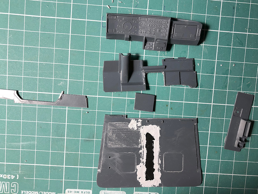

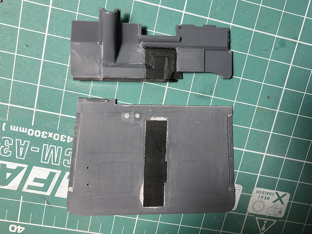

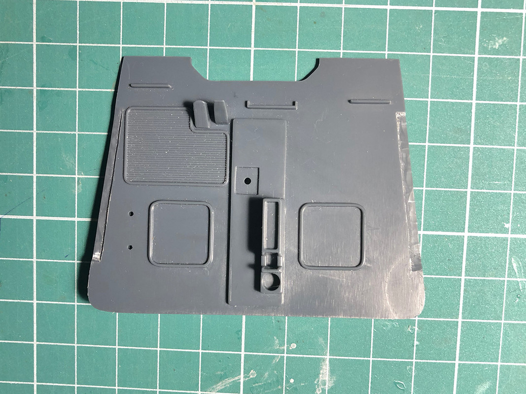

Из-за прорезей дверей пол сместился вниз, и состыковка с моторным щитом стала проблемой.
Решил отрезать маленькую часть и клеить отдельно.

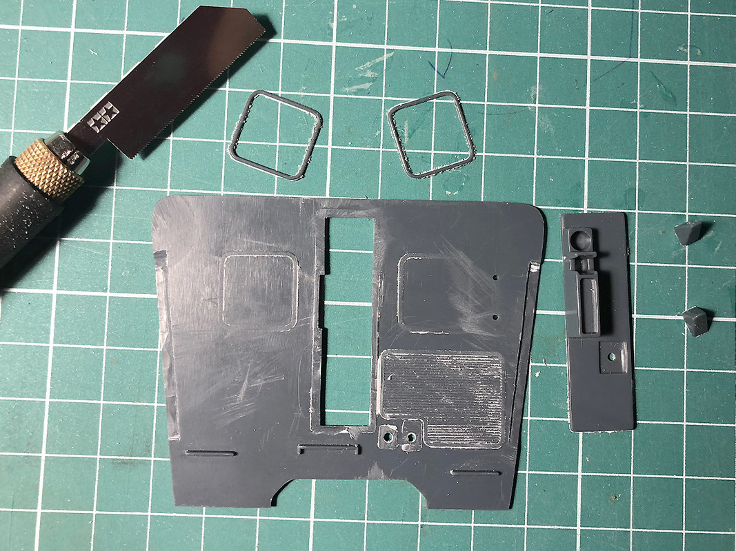

Несоответствие деталей интерьера с фотографиями очень сильное. Решил все переделать, вроде не сложно.
На полу срезал все элементы, заклеил дыру и зашпаклевал, оставил только одно направляющее для низа приборной панели.

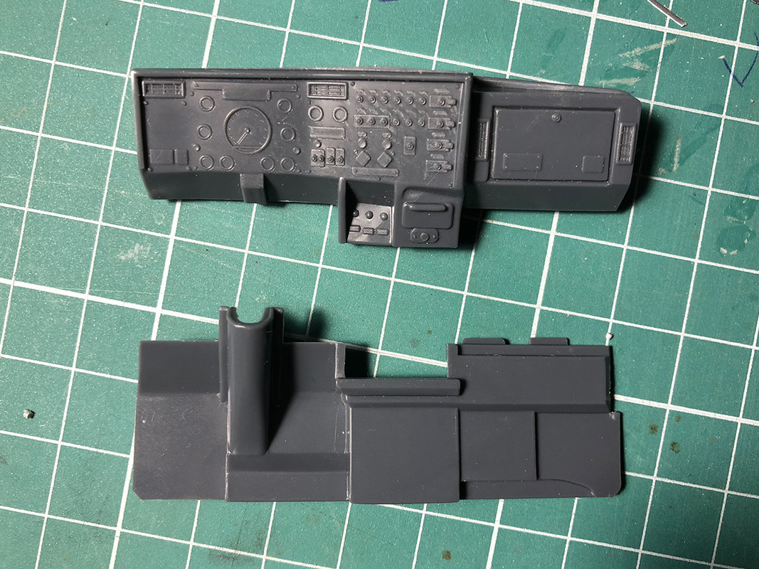

Геометрия нижней части приборной панели, меня совсем не устраивает.
Пришлось повозится что-бы всё подогнать.
По фотографиям вычертил лючок под ручку КПП.
Торпеда тоже меня не совсем  устраивает.

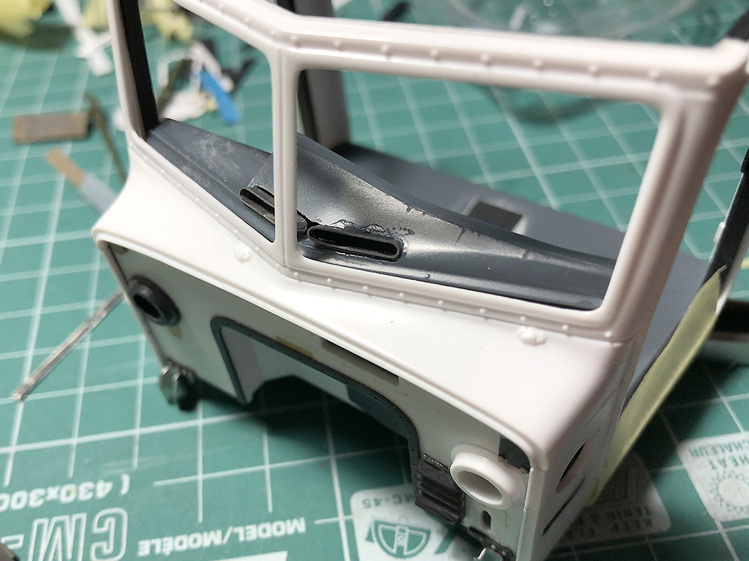

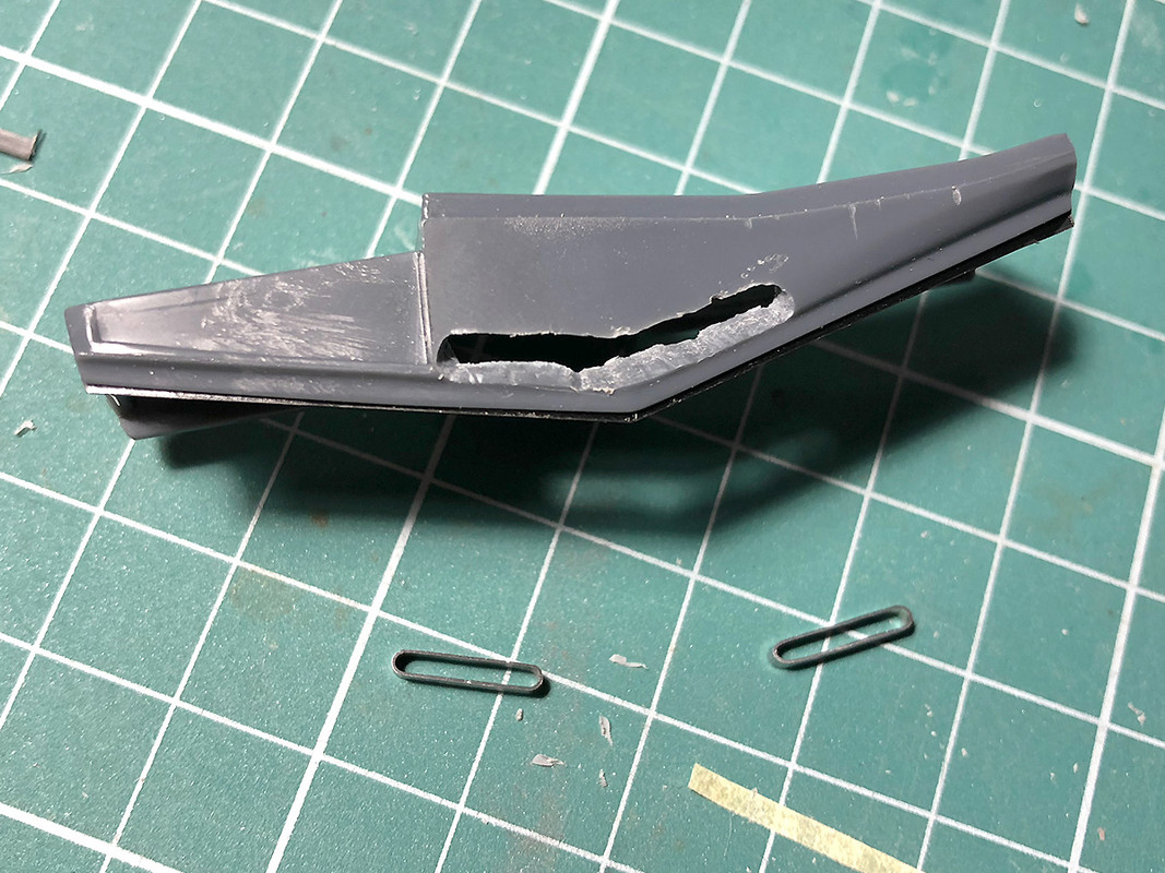

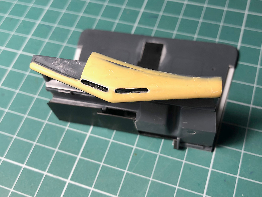

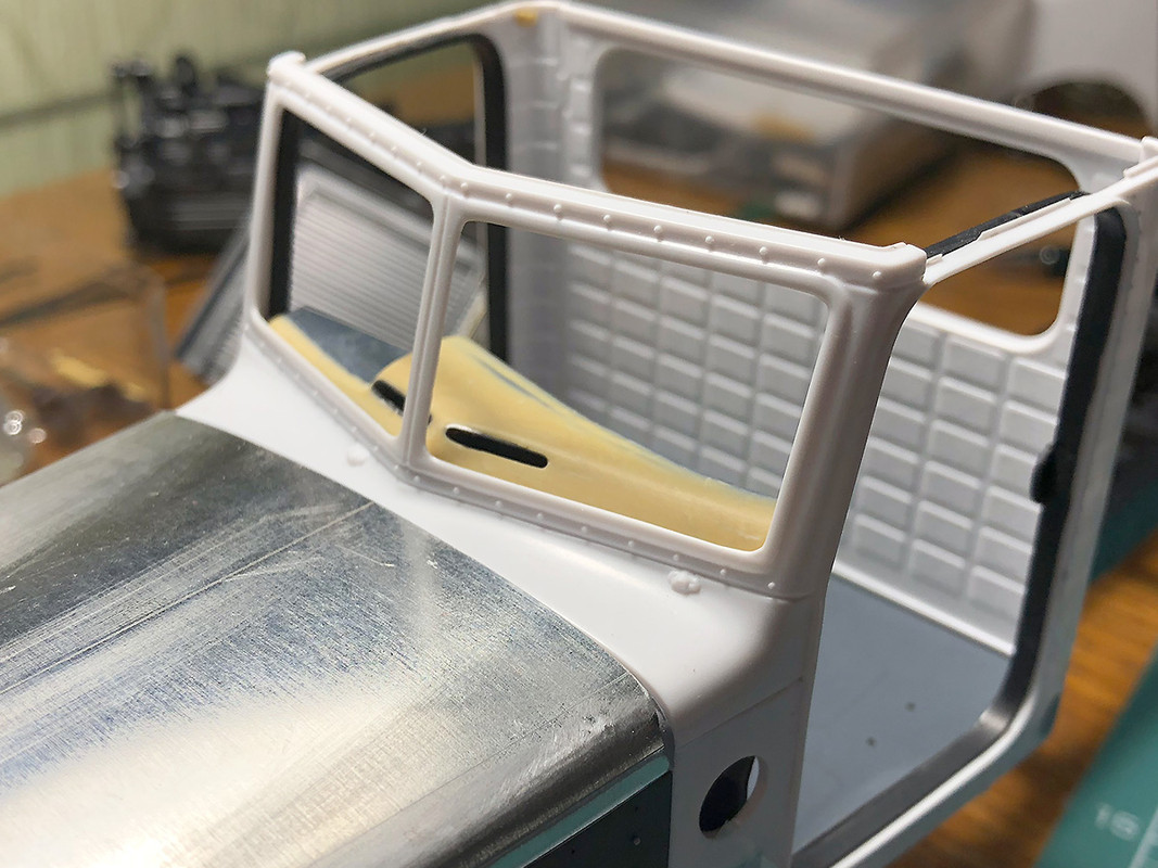

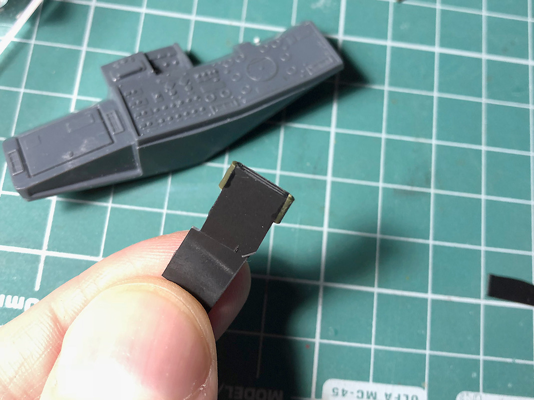

Очень понравилось в реальных грузовиках, что через стекло на торпеде видны дефростеры обдува стекла. Решил сделать их, тем более что верхнюю часть торпеды нужно немного нарастить.
Сделал форму дефростера из пластика, и выгнул по ней кусочки металла. Спаял и отшлифовал.
 В торпеде выпилил под них место.
Набрал форму и отшлифовал.
С панелью ещё не закончил, пока отложил её.

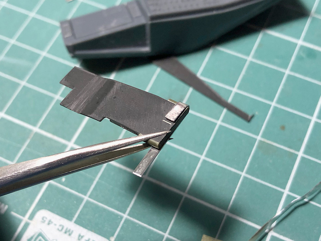

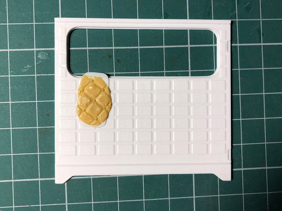

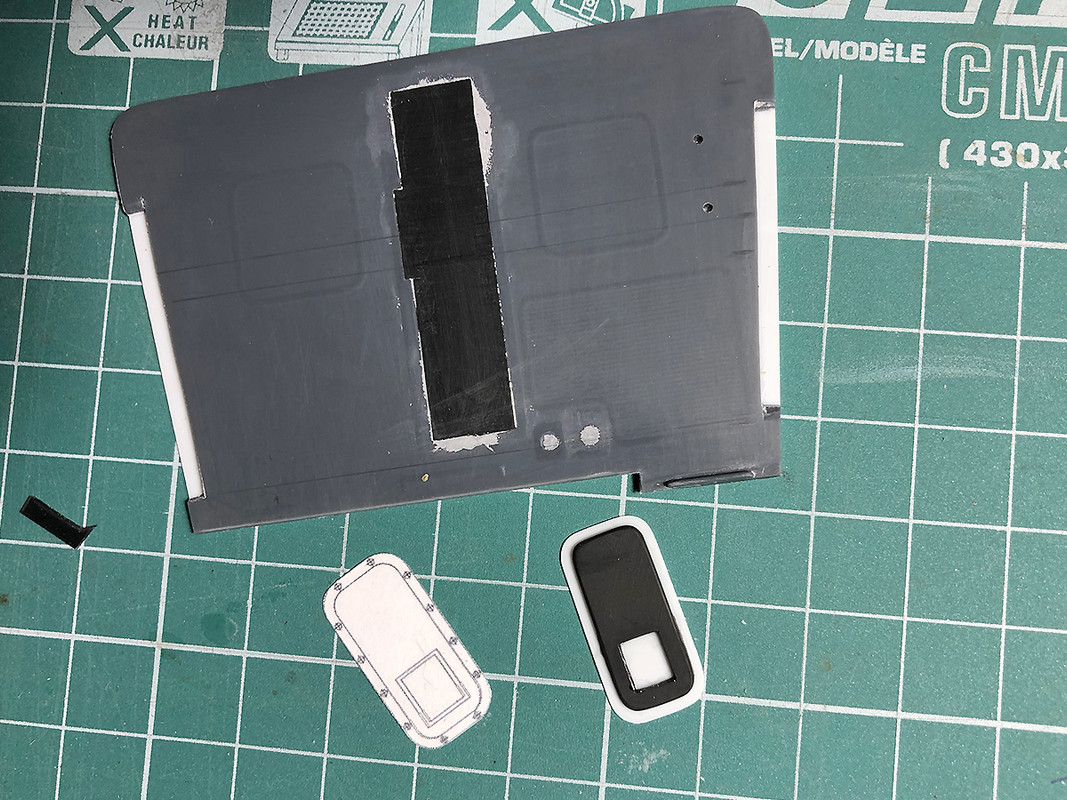

Оставался небольшой кусочек шпаклевки, попробовал сделать тестовый кусочек обшивки салона.
Пока всё, скоро продолжу.

Цитата: АлекSayОставался небольшой кусочек шпаклевки, попробовал сделать тестовый кусочек обшивки салона.
А можно поподробнее тут? Я вижу, как минимум переделанную заднюю стенку кабины. Тогда зачем эксперименты со шпатлевкой?
АлекSay
Цитата: СерёгаА можно поподробнее тут? Я вижу, как минимум переделанную заднюю стенку кабины. Тогда зачем эксперименты со шпатлевкой?
Сергей, нет заднюю стенку я ещё не трогал, это китовая. Но так как стенки кабины начали обретать толщину из-за дверных проёмов, тут тоже буду делать толщину. Тем более, что заднее стекло у оригиналов, сидит в профиле, примерно таком же как и двери.
