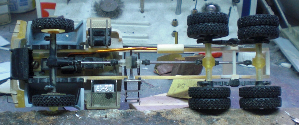

Решил замутить небольшую экспресс постройку, чтобы немного освободить шкафы. Для сборки выбрал италовский Freightliner, набор старый, ещё с пластиковыми покрышками-
Для прототипа понравилась эта фотка, модель будет почти из коробки, с небольшими доработками. Деки уже заказал, так же будет переделан капот под отдельные блок фары на облицовке-

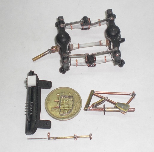

Передний мост доработал заменив оси, в отверстиях вклеил латунные кольца, тягу тоже заменил-
На ведущих мостах поставил стремянки, вставил латунные трубки для осей и доработал кардан
У капота срезал фары на крыльях, спальник удлинил-
С баками решил не мучится, сделал новые из 25мм дюралевой трубки, хомуты нашлись лишние от чешского набора травления на 352й Питер-
Диски доработал под отдельные ступицы, сделал нипеля и заменил гайки-
