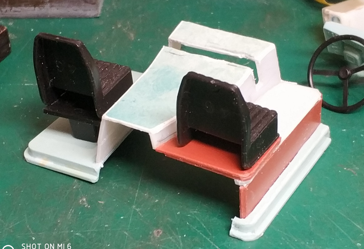

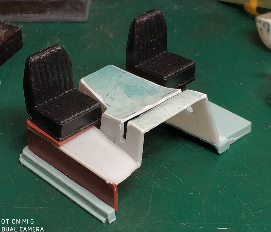

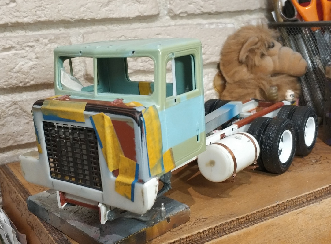

Я имел в виду, что тоннель - это неотъемлемая часть кабины.
Учитывая замечания компетентных товарищей, произвёл с Другом доработку моторного тоннеля. Теперь он ПРАВИЛЬНЫЙ!
И можно пилить заднюю часть кабины под выход труб с выходных коллекторов.
Уровень пола у пассажира соответствует оригиналу.
Цитата: sbТеперь он ПРАВИЛЬНЫЙ!
Цитата: sbУровень пола у пассажира соответствует оригиналу.
Бедный пассажир, было наверное очень удобно... :jokingly:
Вот теперь ништяк! :thumbsup:

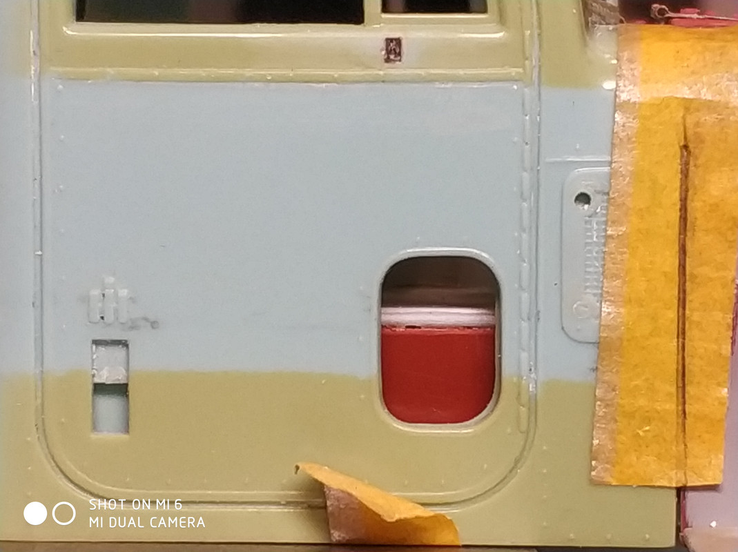

Я бы еще окошко в двери расширил для полной гармонии
Цитата: white7000Я бы еще окошко в двери расширил для полной гармонии
Окошко!  o_O
Там вокруг него очень мелкое обрамление, имитирующее резинку. С ним то что делать?  %)
Цитата: sbС ним то что делать?
Как вариант можно расплющенную тонкую медную проволоку положить
Цитата: RUNNERКак вариант можно расплющенную тонкую медную проволоку положить
Медяшку крохотную клеить на полистирол!  :!
А чтобы имитация резины нормально смотрелась, надо полностью убирать полистироловую имитацию и делать свою.  :scratch:  Проблематично.
Будем подумать.
P.S. Может вобще не трогать окно?  ;D
Цитата: sbМожет вобще не трогать окно?
Это уж личное дело каждого. Модели мы строим в первую очередь для себя, ориентируясь на свои собственные предпочтения.
Можно из тонкого пластика вырезать имитацию уплотнителя и приклеить по месту, чуть расширив окно. Как то так примерно:
Цитата: white7000Можно из тонкого пластика вырезать имитацию уплотнителя и приклеить по месту
Можно и потом приклеить - меньше гемора с покраской
Цитата: sbМедяшку крохотную клеить на полистирол!
Ну она не такая уж крохотная. У меня с этим проблем не возникло, клеил на суперклей, может не так изящно, зато надёжно!.  ;)
Всем спасибо за советы!
У меня уж очень тонкое это обрамление.
Аккуратно это делается так.
Тонкий пластик. Размер: увеличенное окно с резиной. Перед этим мелкой наждачкой убирается весь рисунок. Затем заготовленый пластик наклеивается на нужное место. после высыхания клея, вырезается или выпиливается внутренняя часть. С учётом расширенного окна.
Вот.
Цитата: sbВот.
Самая оптимальная технология :thumbsup:

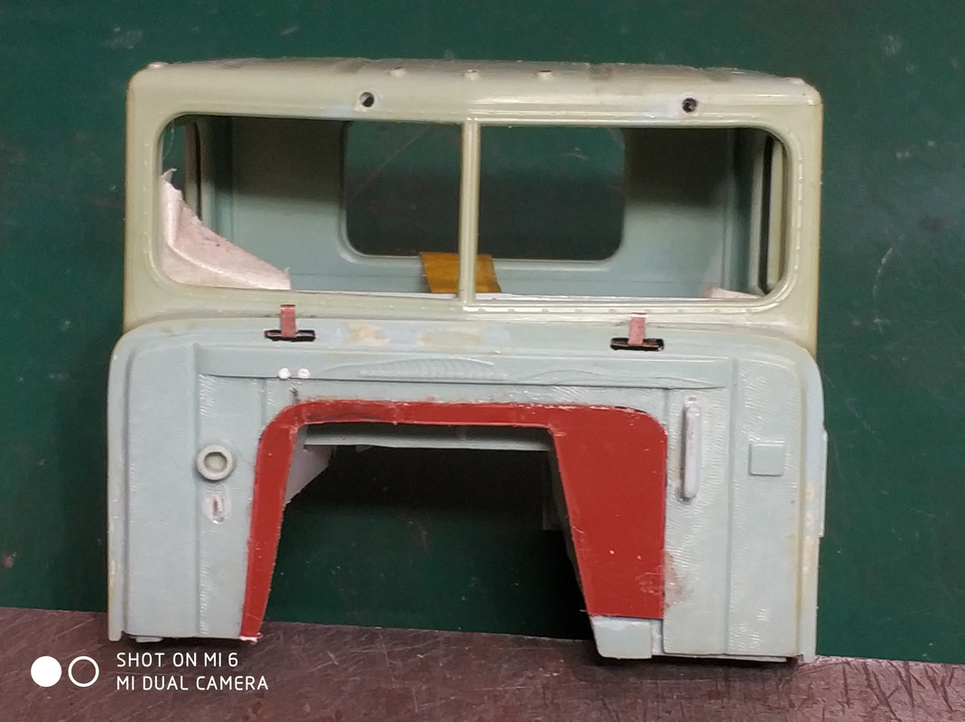

Изобразил, как смог, моторный щит.

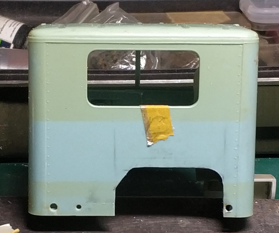

Сделал вырез в задней стенке.

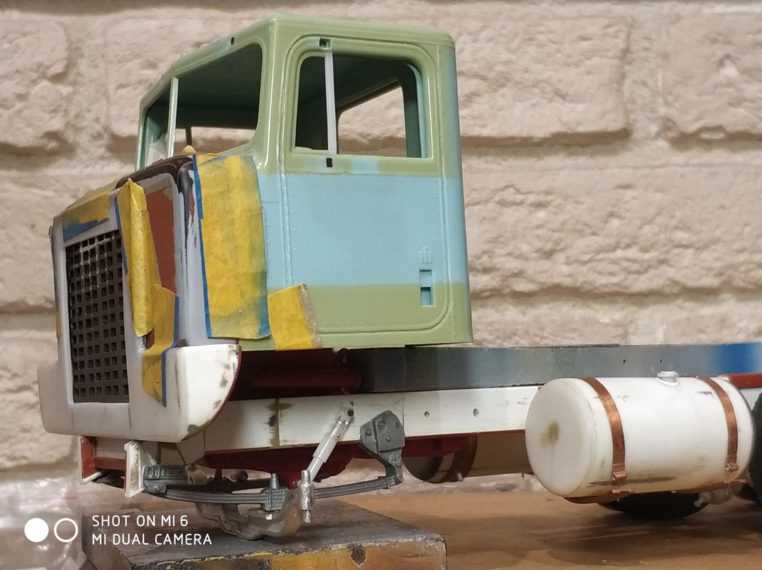

Вот так должна выглядеть кабина с рамой. Поднята на 10мм.
Ну, общий контур потихоньку уже вырисовывается.  :hi:
