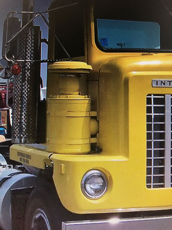

Я наоборот сегодня встретил информацию что кабина откидывается, из мануала по использованию этой модели. Там в том числе была схема грузовика с откинутой кабиной, но был вид сбоку слева, поэтому про фильтр ответа там не нашел.
vlad_kn98
На фото выше также фильтр другой формы и другого расположения, возможно добавили возможность откидывания позже, также перенесли фильтр.
Инфы по фильтру нет - растягивающаяся гофра не практично , разъемную трудно сделать герметичной . Мог быть и третий вариант - открываешь капот , отсоединяешь гофру , поднимаешь кабину .
В любом случае Сергей , советую начать с пола кабины и крепления её к раме , а потом посмотреть как получится достоверней соединить двигатель с фильтром .

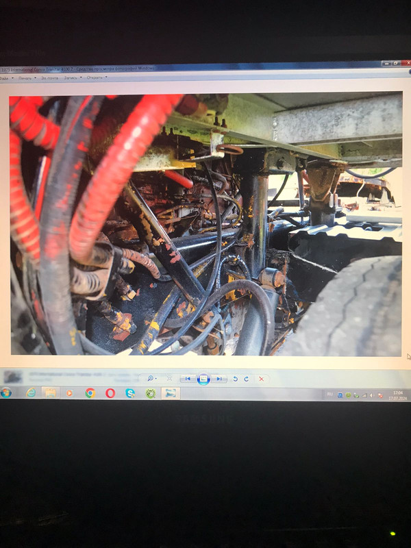

И ещё маленькая проблема.Если смотреть сзади, то на фото видна левая опора кабины, которая находится не на раме, а на кронштейне.
А вот правую опору я так и не нашел. ]:->

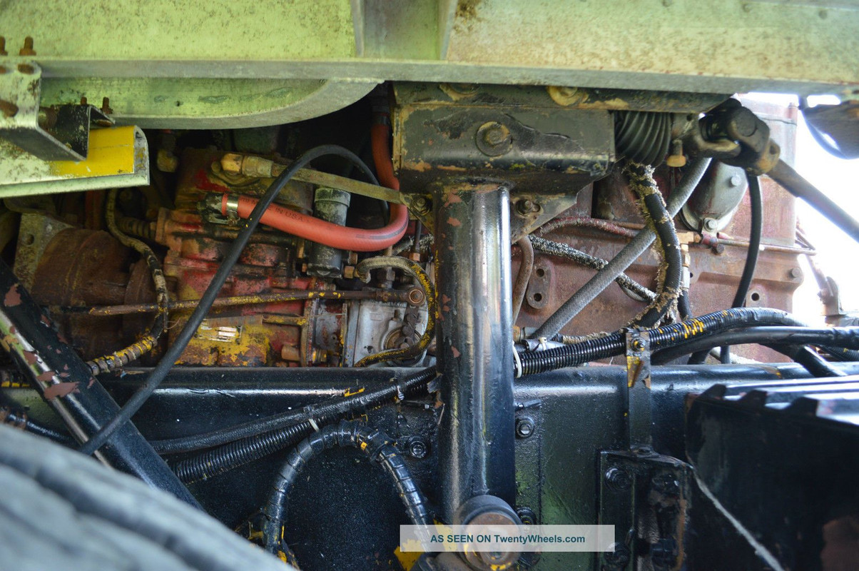

И ещё. Что это может быть? Черная труба посередине.
Цитата: sbЧто это может быть? Черная труба посередине.
Видимо опора рычага кпп
При продаже этого грузовика на сайте в описании было про лопнувший сальник подъемного механизма кабины слева , по-этому и нет фото с поднятой кабиной .
Кронштейн кулисы, т.е. рычага КПП, который остаётся на раме при поднятой кабине
Цитата: RUNNERКронштейн кулисы, т.е. рычага КПП, который остаётся на раме при поднятой кабине
точно , а подъемник наклонная труба левее .

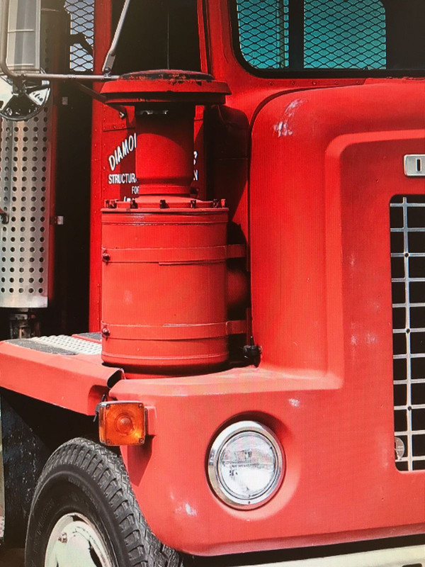

Если приглядется, то на фото хорошо видна прорезанная кабина в месте входа воздуховода от фильтра. (Как у модели PIT 359). Похоже, что кабина поднимается, а фильтр остаётся на боковой площадке. Которая отдельно от кабины крепится на кронштейнах к раме.
Согласны или нет?
Цитата: sbа фильтр остаётся на боковой площадке. Которая отдельно от кабины крепится на кронштейнах
Тогда зачем корпус фильтра пристегнут на вертикальную панель кабины? :scratch:  Выше про это писали. Загадка интересная, :yes:  видио надо искать, а оно предательски тормозит...
Цитата: sbотдельно от кабины крепится на кронштейнах к раме.
Серёж, смотри пост 174 от Михаила. Там на фото нет ни намёка на какие-либо кронштейны от рамы к этой ступеньке. Видна только задняя точка опоры кабины.
