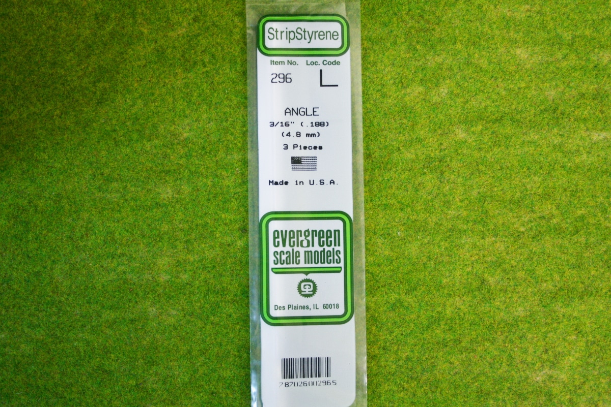

Ребят, кто знает: где в Москве такое можно найти?
pomorsky
Цитата: СерёгаРебят, кто знает: где в Москве такое можно найти?
www.shipmodeling.ru
Спасибо! Первым делом там посмотрел. Больше нет вариантов?
