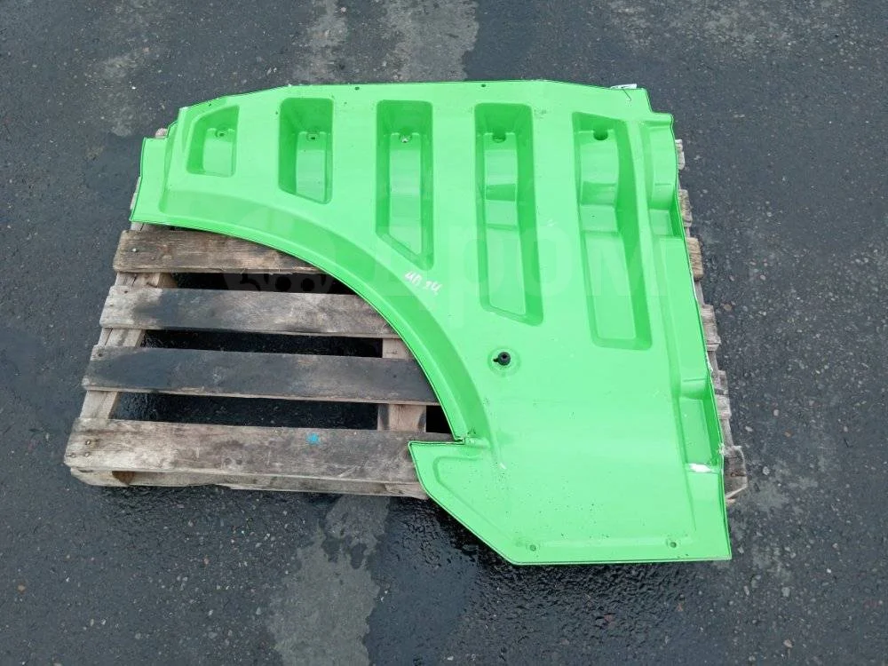

Миша, я так понимаю тебе нижняя панель нужна с ее ребрами?
Дверь:
Цитата: HeisenbergМиша, я так понимаю тебе нижняя панель нужна с ее ребрами?
Нет, не правильно ты меня понял. Я спросил про модель от Италери. Делал ли кто-нибудь в мире Актрос MP4 от Италери с открывающимися дверями?
