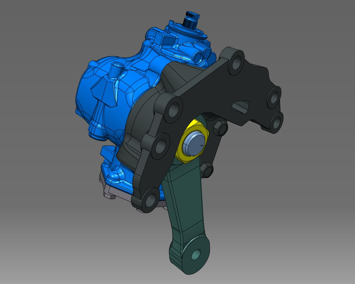

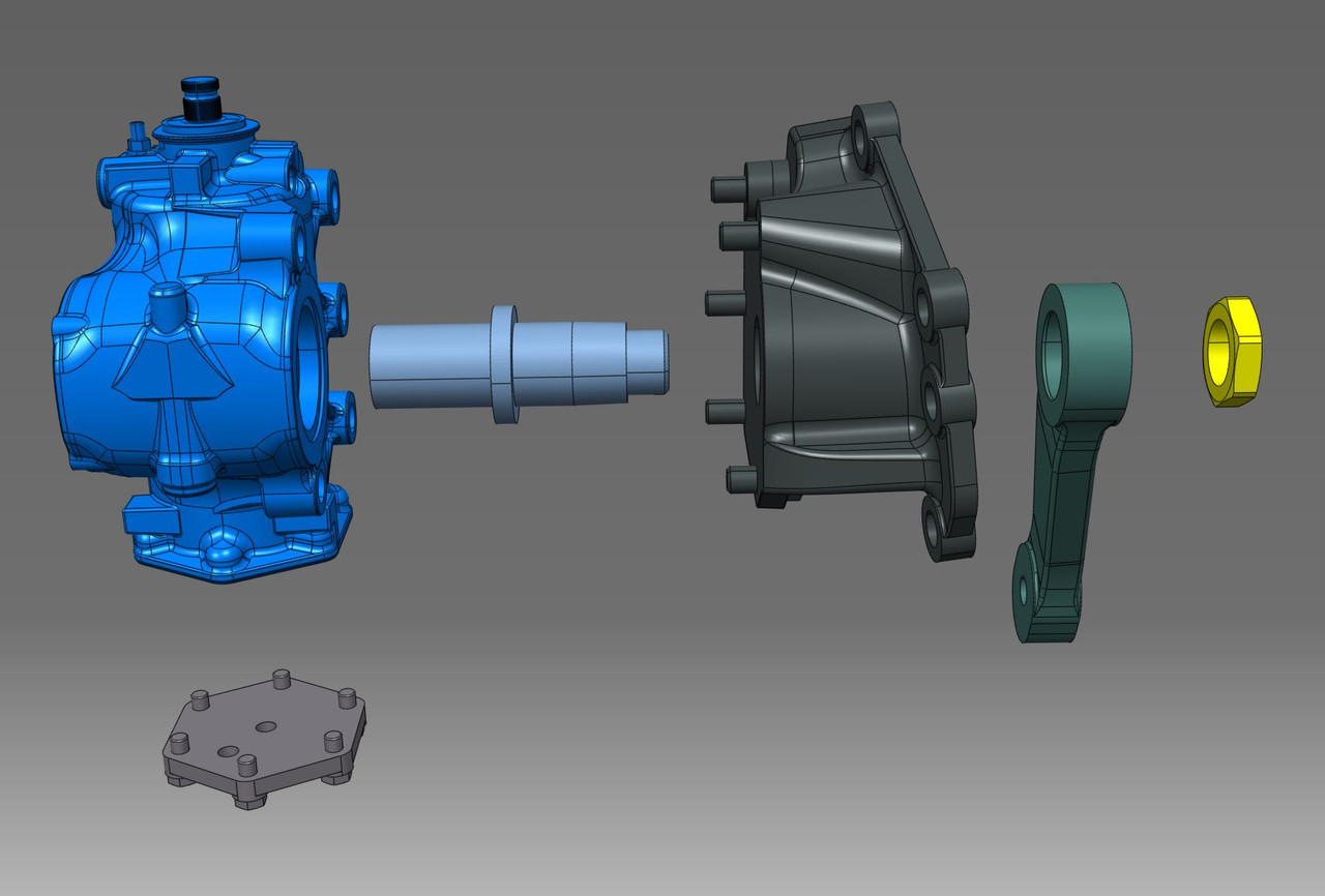

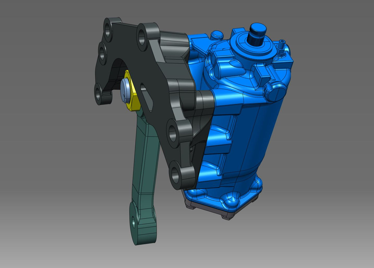

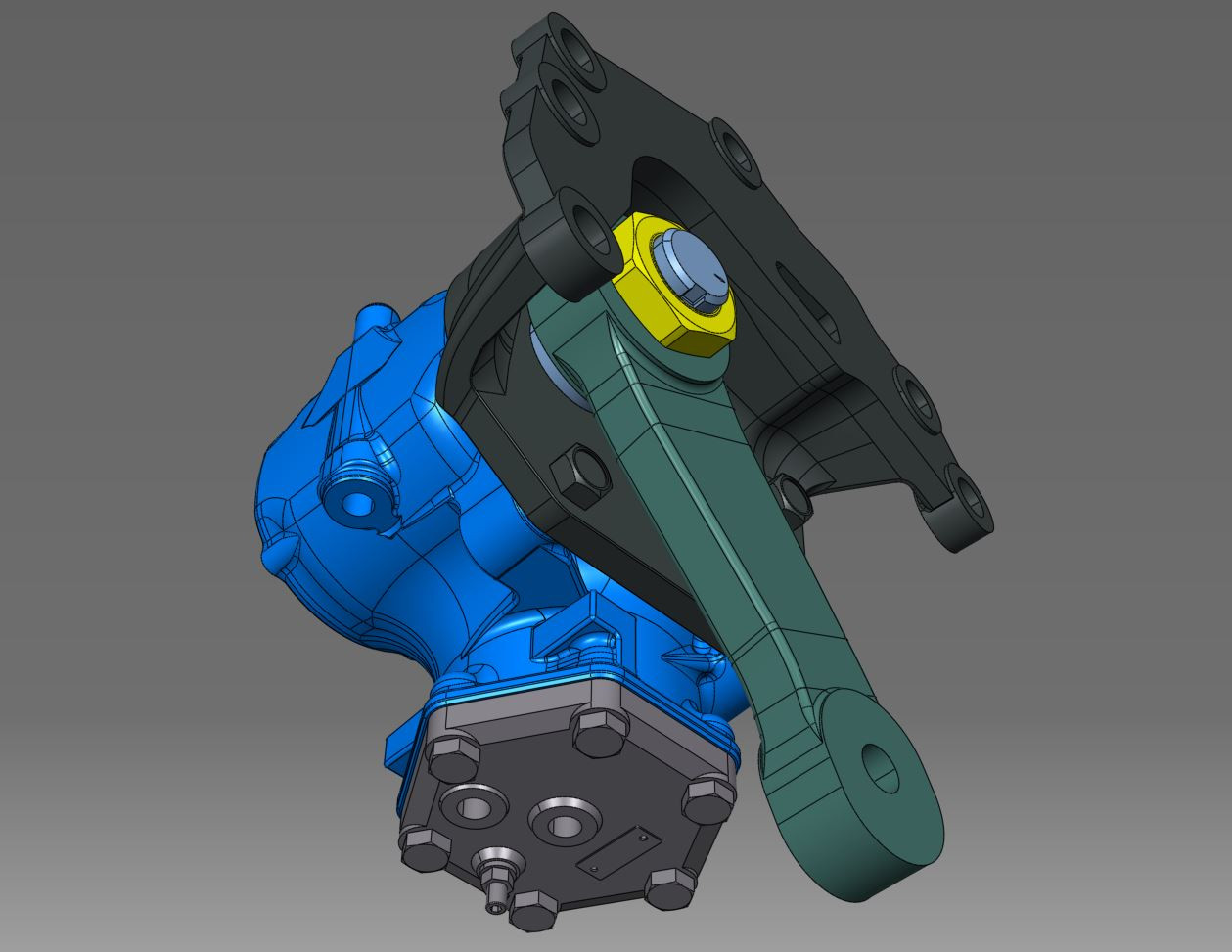

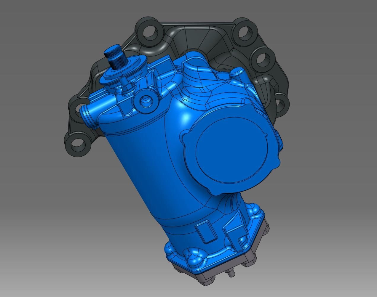

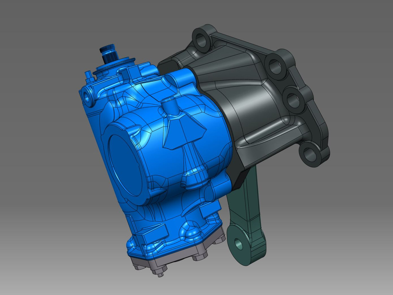

Продолжим. Построил рулевой редуктор.
Итал вместо огромного рулевого редуктора даёт моделистам вот такой непонятный огрызок (деталь 64Б).
