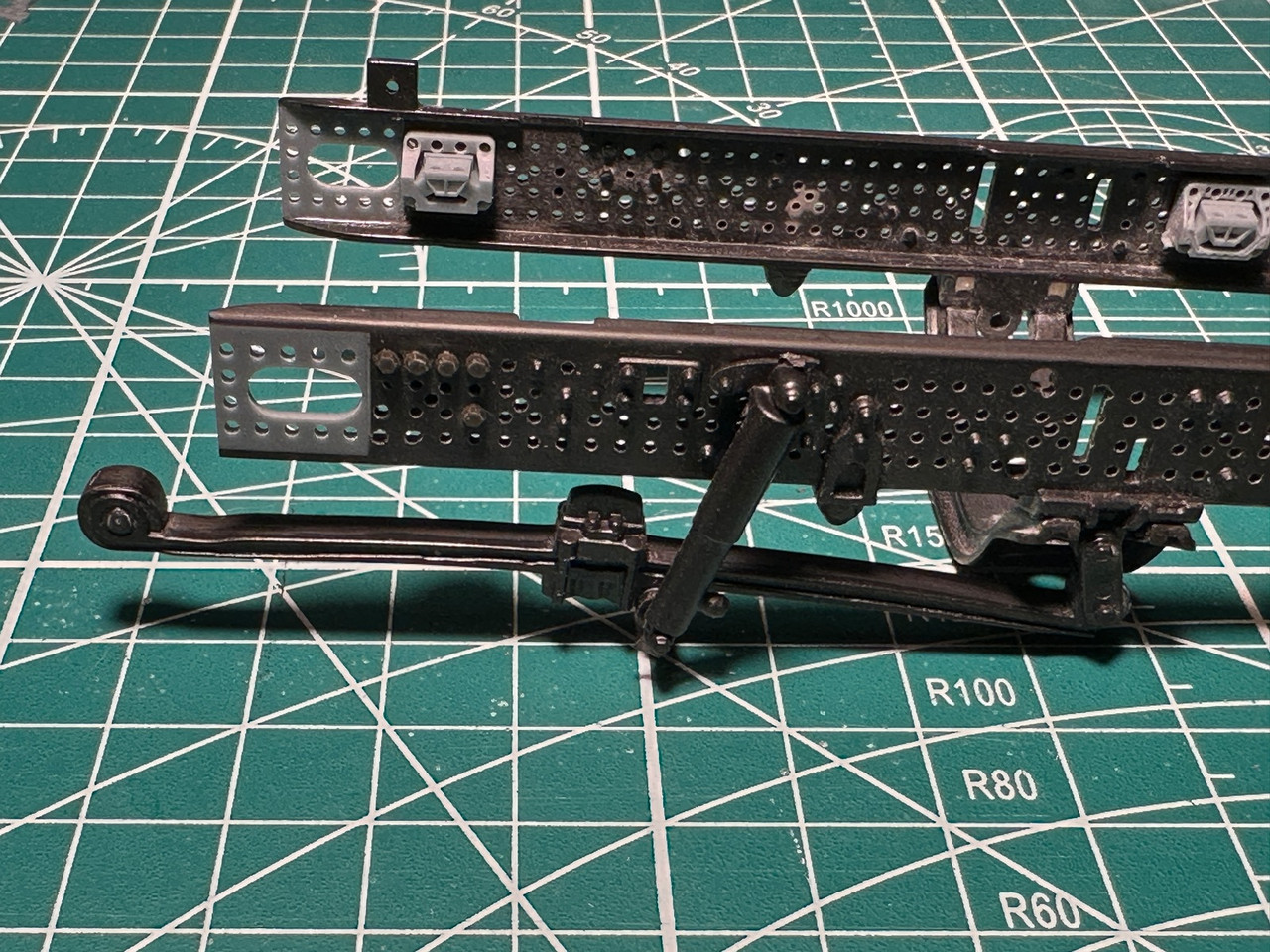

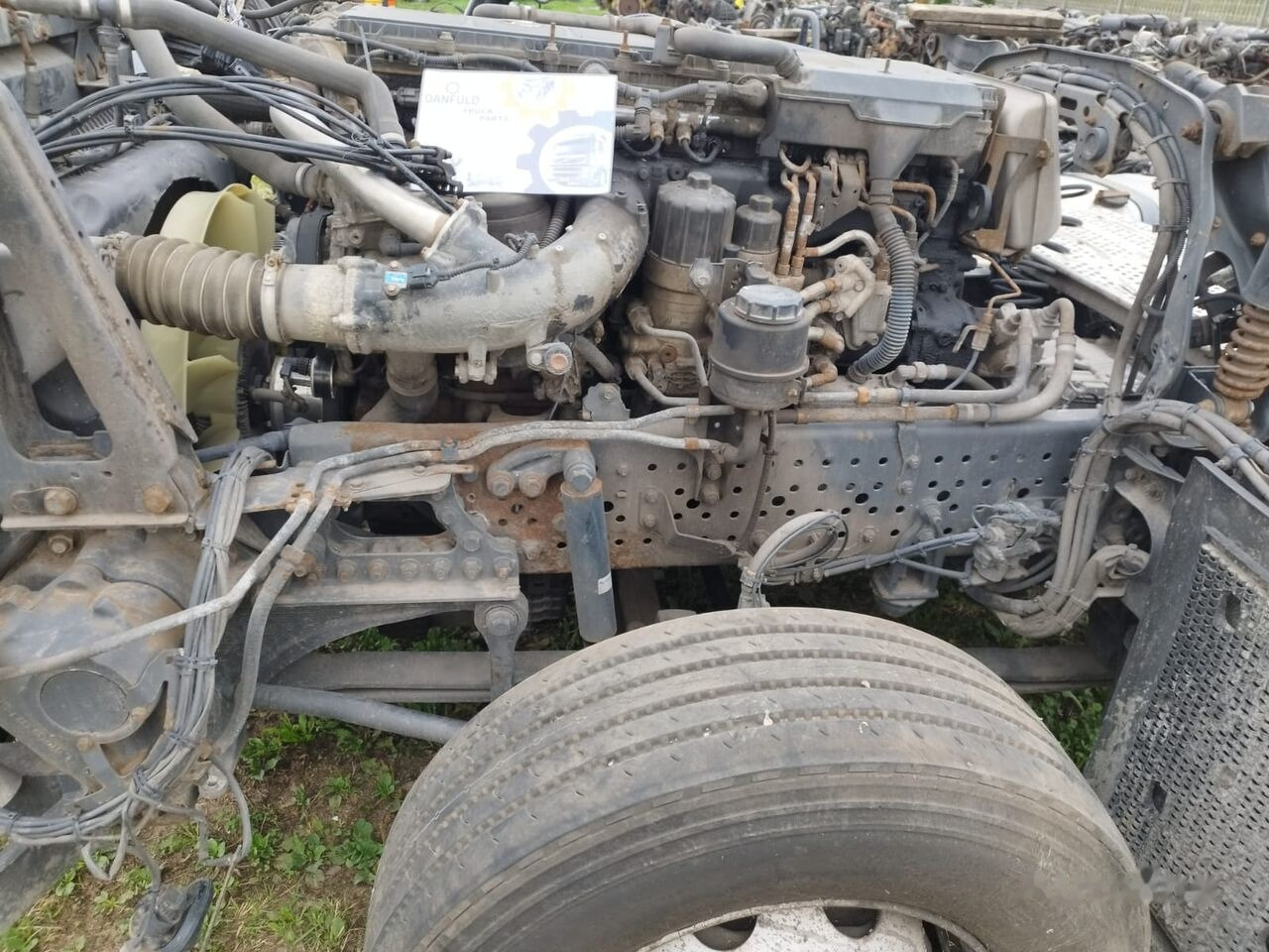

Цитата: HeisenbergТам и пакет рессор другой будет.
И амортизатор по-другому расположен. К сожалению, Италери как раз так его и поставили, как на полноприводном Ароксе.
Но сколько бы я ни пересмотрел фотографий Актроса, везде амортизатор стоит перед осью колеса.
Придётся опять переделывать.
Heisenberg
Цитата: PETERSONК сожалению, Италери
Итал рукалицо... Кто у Вас это чертит?? Гнать с работы за профнепригодность. Так получается и нижнее "ухо" с сайлентблоком надо вперед переносить, ближе к стабу и кронштейн аморта другой.
А я уже раму собрал.
Сотка зелени за модель, которая на Актрос похожа так же, как груда лома на металлобазе, автомобиль блин Вёртовского мясовозного автокомбината...

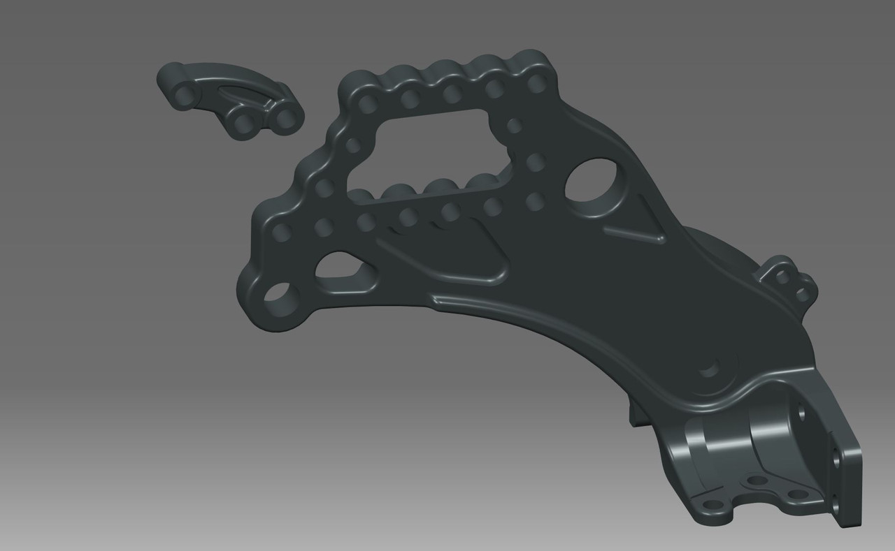

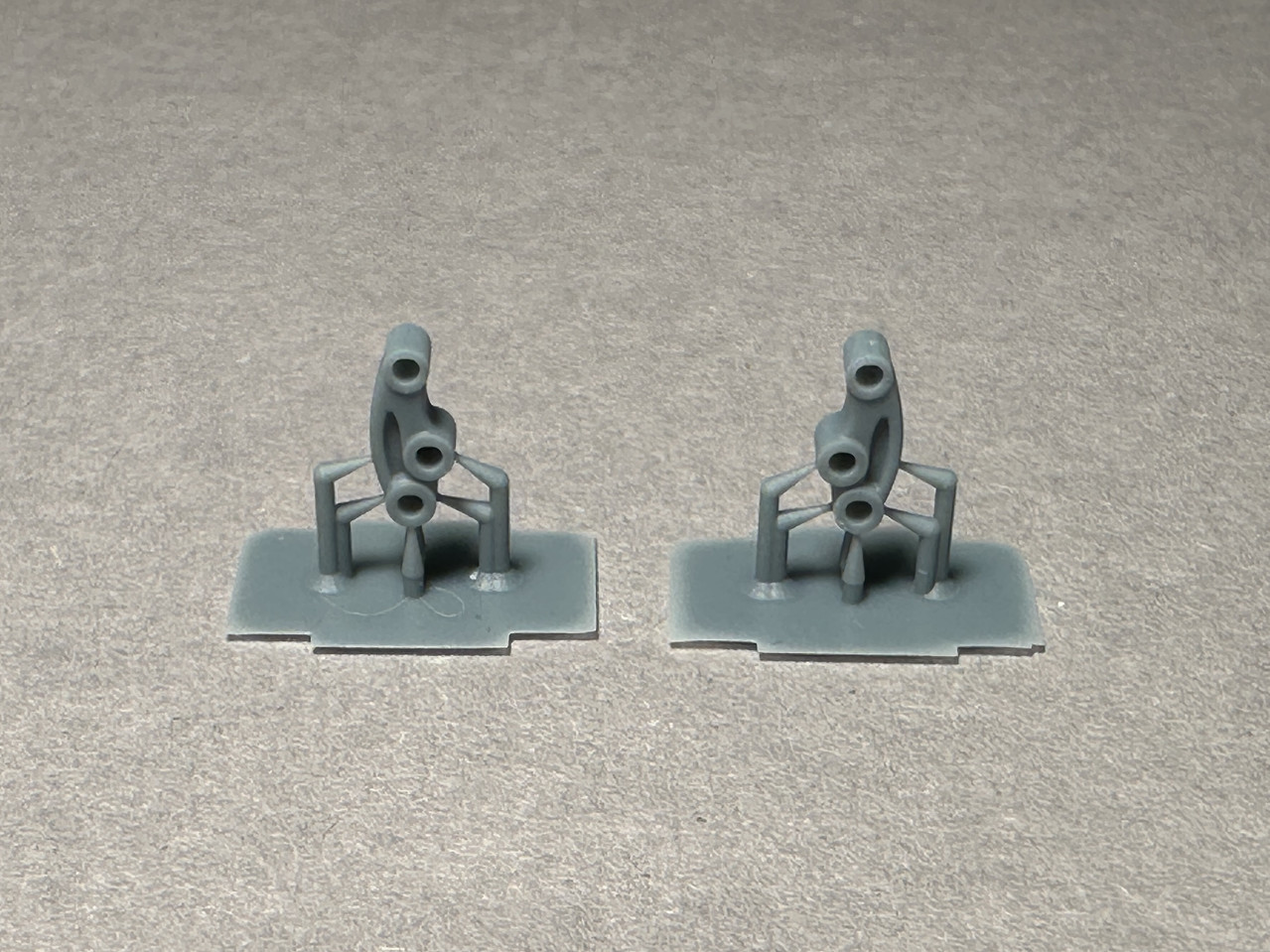

Цитата: HeisenbergТак получается и нижнее "ухо" с сайлентблоком надо вперед переносить, ближе к стабу и кронштейн аморта другой.
Совершенно верно. Кронштейн я вчера уже спроектировал и напечатал.
Кстати, вот так сейчас выглядит рама, подготовленная для установки на неё всей навески.
