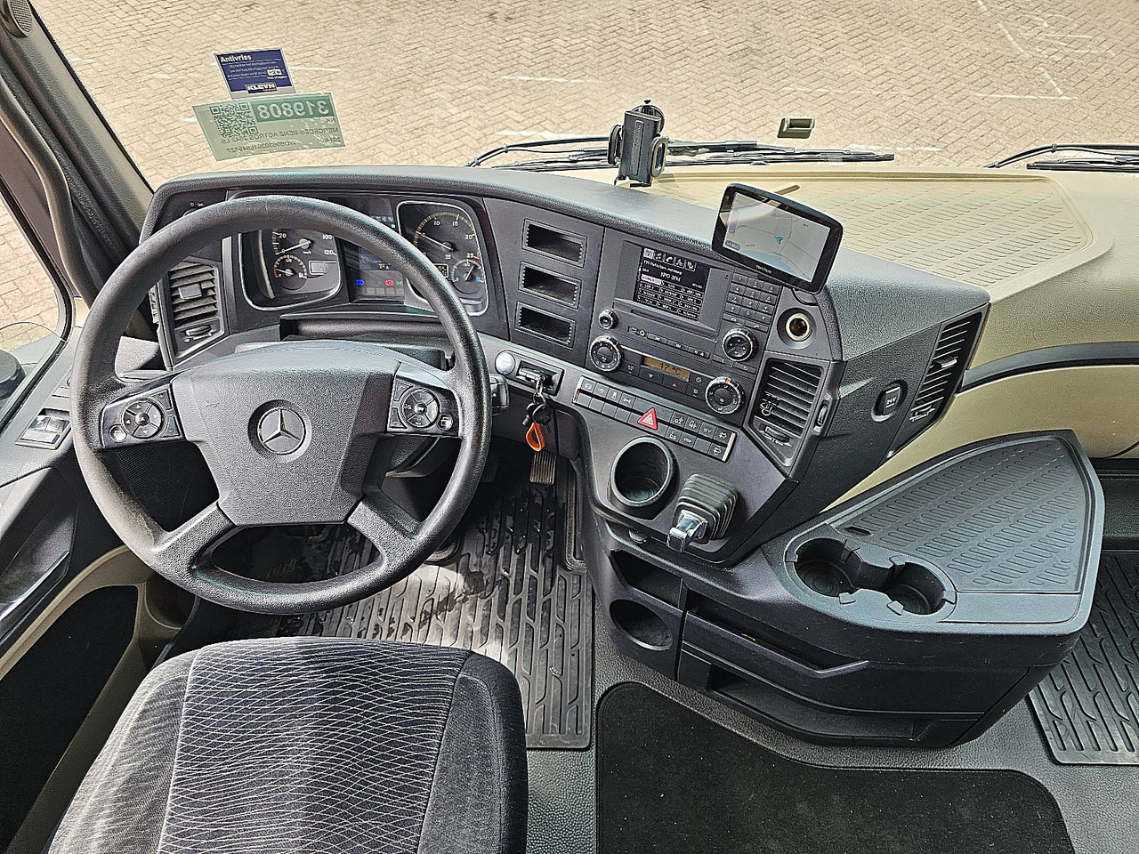

 Столешницу с подстаканниками решил оставить родную. В игре она сильно упрощённая, в виде текстуры.
Если кто-то подумает, что этого не будет видно - будет.
Вырезал из салона ненужные поверхности.
Появившееся отверстие в полу заделал кусочком миллиметрового полистирола.
Обрезал и подогнал по месту напечатанную деталь. Осталось её вклеить и выровнять стыки шпаклёвкой.

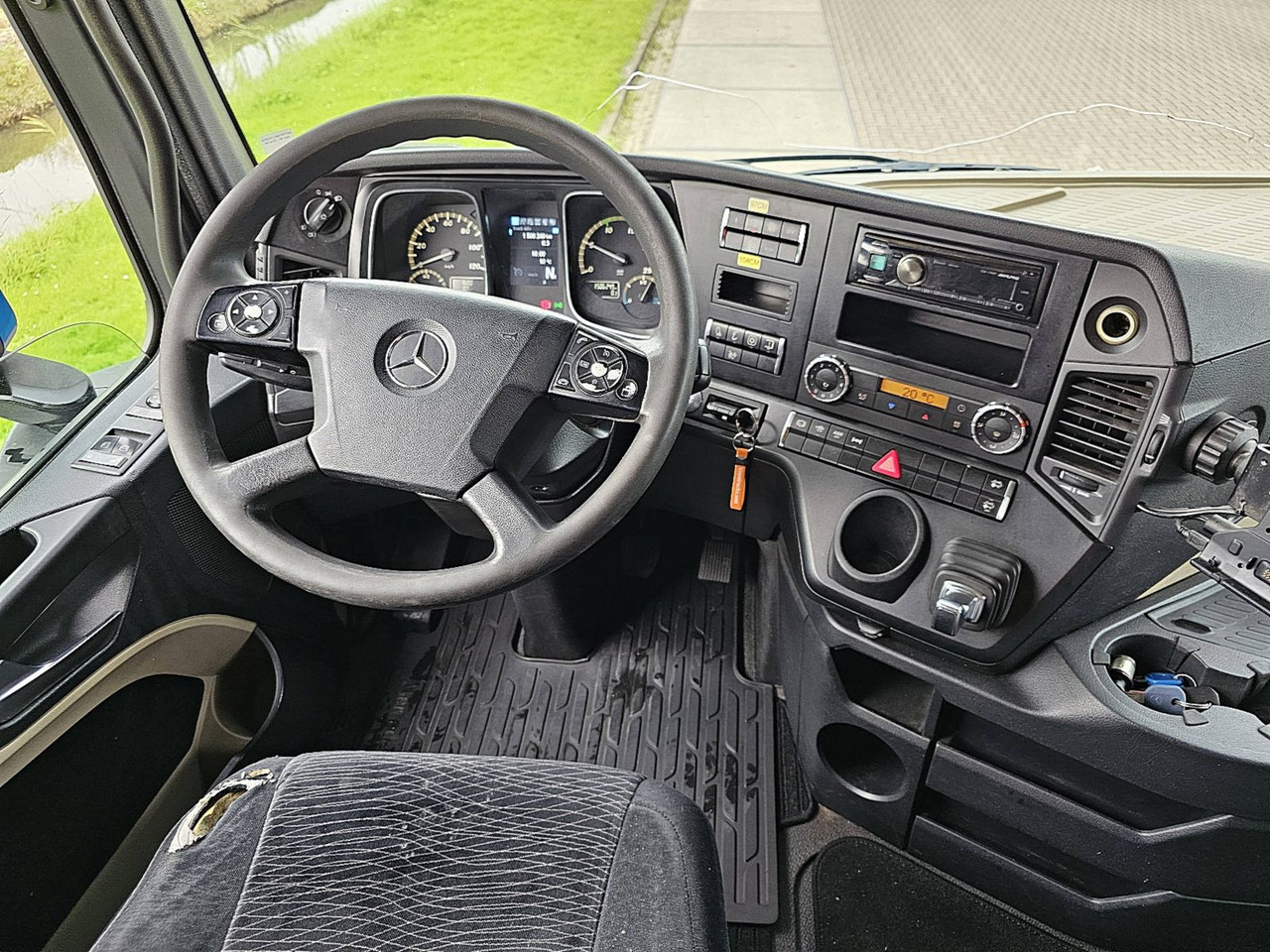

И вторым элементом, который резал мне глаз, стал подстаканник в приборной панели, который имел внутри технологический выступ.
Опять обратился к модели из игры. Там в подстаканнике установлена пепельница. Так даже симпатичнее.
Готовый результат.
Красота!  :thumbsup: Напольное покрытие из чего будешь делать? ;)
@RUNNER, Спасибо, Саша! Под ноги водителя и пассажира положу съёмные коврики, которые есть в наборе допов. Пол просто покрашу, а по центру сделаю коврик из бархатной бумаги. Примерно так должно выглядеть.
