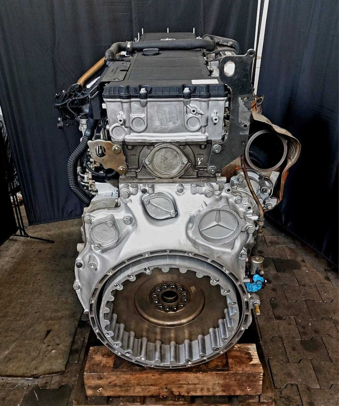

Цитата: HeisenbergИтал дает правильную дорестовую крышку на 473й мотор.
Пришли, пожалуйста, фотографию. Очень любопытно взглянуть.
Heisenberg
@Heisenberg, На твоей фотографии точно такая же крышка с шестью прямоугольниками, как я построил. Других крышек на этот мотор нет. Есть ещё совершенно плоская крышка из алюминия, без логотипов и маслозаливной пробки.
Вот, фотография мотора по твоей ссылке, только с другого ракурса. Тут лучше видно.
Heisenberg
Цитата: PETERSONНа твоей фотографии точно такая же крышка с шестью прямоугольниками
Значит был неправ.
